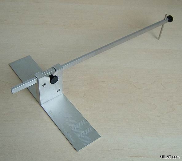

嗯,已经发邮件了,等待回复,到时,将结果在这里公布。
还有,清澈的这种规尺怎么样?好像只能调一个点?
jpg(2012/9/26 17:48:49 上传)
天下武功,唯快不破
44#
回复 35# 天藏 的帖子
原帖由 天藏 于 2012-9-26 16:50:00 发表
我买的这把规尺是依照dennessen几何设计的,在美国还有专利注册,一般规尺都是需要两个校正点,这个只有一个,不知道具体的几何原理是什么?
DENNESSEN Alignment tool: US Patent 4,295,277 (Year 1981). Trade na......
弧型支点唱臂不管怎么样也与正切线有误差,这个误差可分三种方式来分配摊分:
1、调正内圈,牺牲外圈;
2、调正外圈,牺牲内圈;
3、内、外圈平均分配;
然而这种规尺只有一个正切点,且在内圈(inner)处,这就意味着这套规尺是以内圈教正为中心,牺牲外圈了。

回复 43# fatdragon 的帖子
请看44楼。
这种规尺与天藏兄说的那种差不多。
