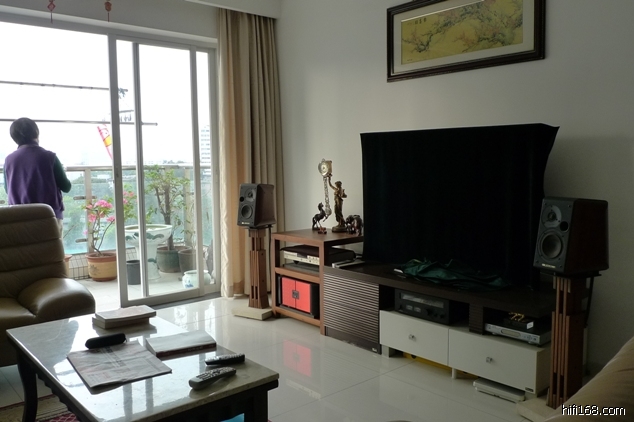

原帖由 中山张 于 2012-7-6 17:08:00 发表
您的听音距离有多少?
多谢各位的参与!
器材放置客厅,长边摆法,两墙之间距离只有3.75米。上落地估计不行吧?除非后墙装上吸音棉,,,,,,,,,,,,,
jpg(2012/7/7 6:41:14 上传)
最后编辑老龚 最后编辑于 2012-07-07 06:41:14
