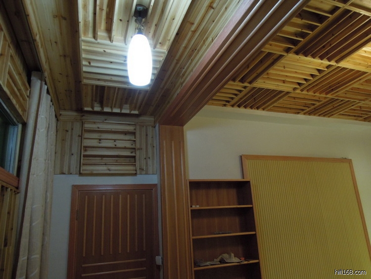

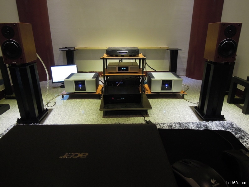

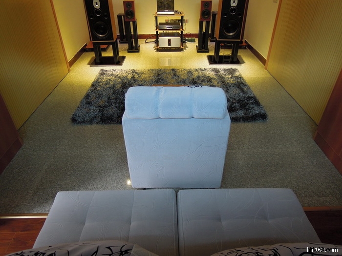

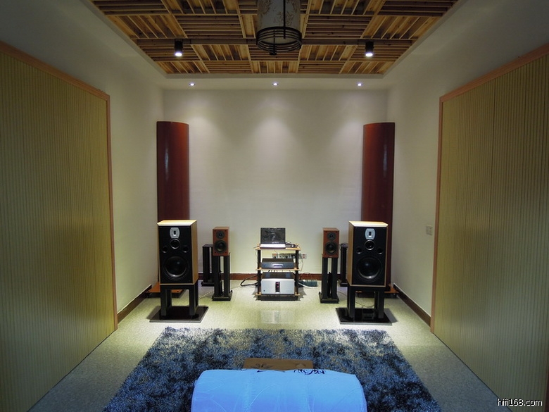

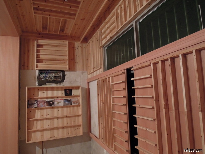

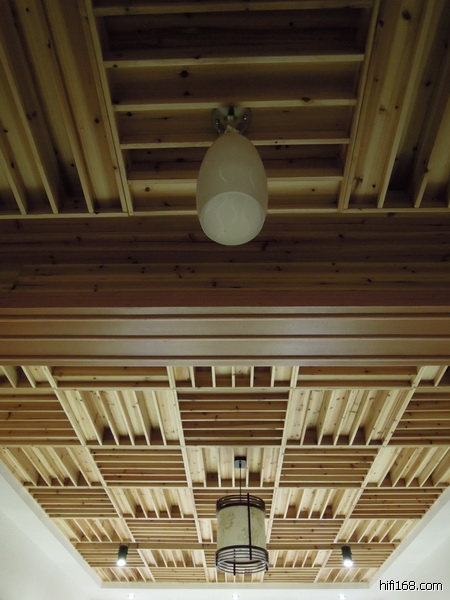

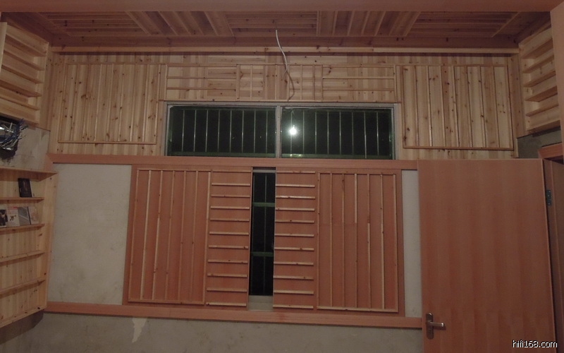

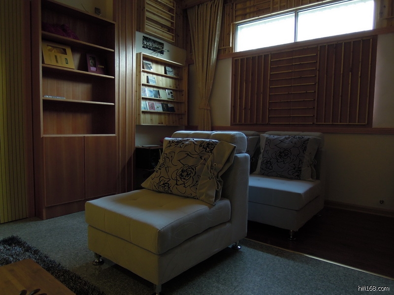

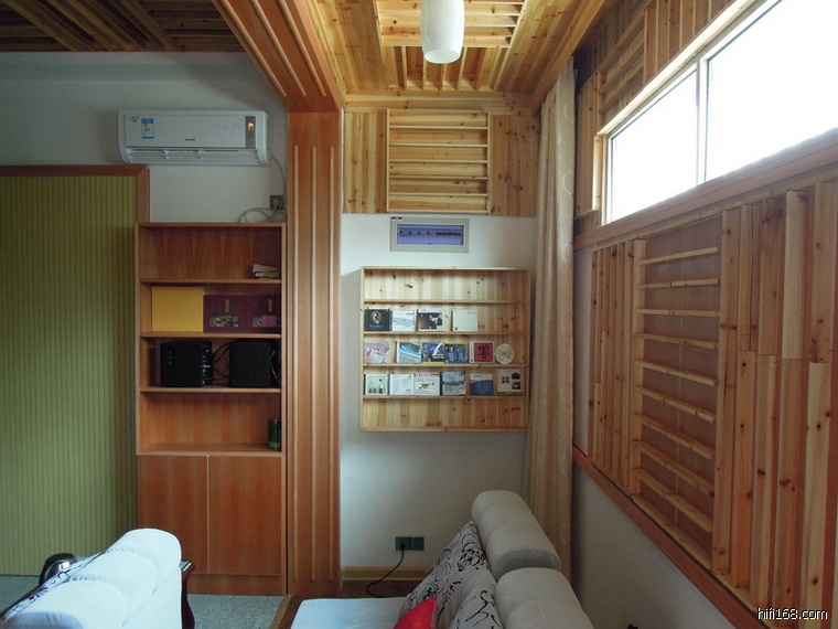

听音室基础建设完工有一阵子了~~~
器材也入了一波,送走一台!!!
有欢喜有郁闷~~~
好声之路漫漫~~~
烧海无涯~~~痛与快乐相随!!!
安静的享受过程,不断交流提高才是目的~~~
发一组刚完工后的照片

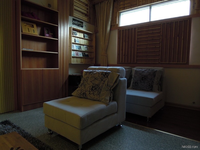

挺像小丫那里的风格。后墙似乎用扩散板把窗子挡住了一大半,会不会影响通风和采光呢?
还有那对大箱子是什么牌子的?

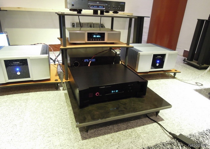

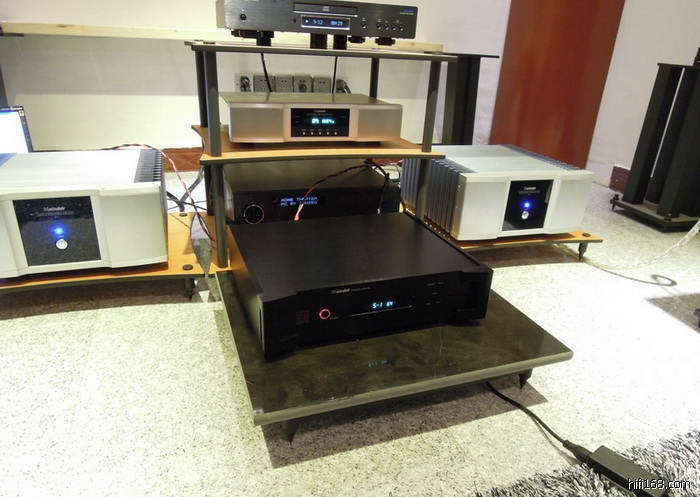

最近换了一次功放,深刻感受到器材更换之后房间处理方式的变化
1、原先使用艺术家260,因为后墙和左右侧后墙没有过多处理声音还是有点混
使劲折腾摆位可以改善很多~~~
2、最近更换了新德克的pa-1双单声道后级,前级由daC-8直通!自从入了丹拿焦点140后
带着箱子去小丫那试验过多台功放~~~试上PA-1是他店里效果最好的~~~(20周年系列不出现的情况下)
原先这老家伙因为没拆包,不肯拉出来给我试,只跟我说肯定好,啊呸,不听坚决不买!严重鄙视一下
箱子未煲好前试过包括a600在内的多台国产功放,在丹拿焦点140面前都惨淡收场~~~
不过几个月左右煲得差不多时再试a600~~其实这个功放已经基本让人满意了~~~
但还是念念不忘pa-1~~~为什么?因为早先有出样时候听过此功放,印象非常深刻~强大的推力,强悍的控制力
而且还很细腻~~~3分体的结构还正是我喜欢的。哈哈—————好了,废话不火了,入正题

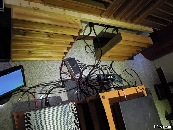

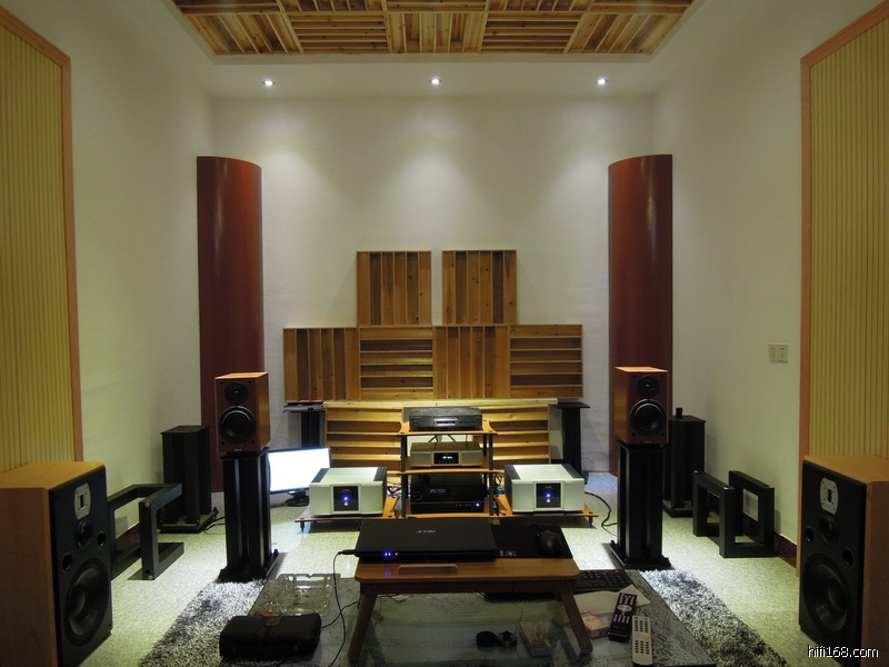

5、关于听音辫线~~~我处所有咸菜统统是新德克的,平时严格按照指示箭头插接器材~~~
这次被颠覆了,原来。厂家标的线真的不靠谱。。。播放小丫带来的测试cd.线正反听一下,非常明显的区别
经过辨识,我家的线一一半是反的。。。我那个汗~~~
咸菜方向对的话,声音明显延伸感好,细腻透滑~~~不需要发烧友,普通人都可以听出哪个好听
这个大家可以问小丫要一下那盘CD,自行感受一番,不多说~~~
6、略拉近2只音箱使得中频变厚和饱满~这个方法非常管用,一试便知!
7、后墙增加扩散板,而且扩散板尽量距离地面低的一端开始分布~~~
解决高频能量太强,使高频自然延伸不毛不躁非常有效~~~感谢小丫这老身板给我搬来一堆扩散板试验哈哈
原先装修时候喊厂里木工做了不少,用完有多,结果全让我堆天花上去了,一块没多,汗~~~
目前我的系统后墙上扩散板非常有必要~~~对声场纵深层次有很大好处~~~有了扩散板尽管大音量轰炸一点不吵耳
8、试验前级,目前的环境,没必要加20周年前级,加上之后声音的厚度密度提升明显,但是显得更闷~~~
等扩散板全部到位之后再挑选前级,其实器材不是越高档越好,要看环境处理。。。哈哈

原帖由 约翰李 于 2012-6-17 10:29:00 发表
还有那对大箱子是什么牌子的?
这个就是本听音室自认为最得意的个人设计了·哈哈
滑轨式扩散窗,可以移动,丝毫不影响通风,健康最重要
当时考虑玻璃反射太强就做了这个扩散窗,还兼顾隔声
大箱子是纷泰刻3112

有此窗~~~白天几乎不用开顶灯,高兴了开个背景灯~泡上一杯茗茶点燃一根烟,半躺在沙发里,扩散窗上部的光线照在我身,安静的听乐~~人生啊!!!

不错,很有创意。
听音房多加原木元素很有好处。
又一个环境比器材更重要的实例,搞得好,确实是扩散比吸收好,不会损失细节。

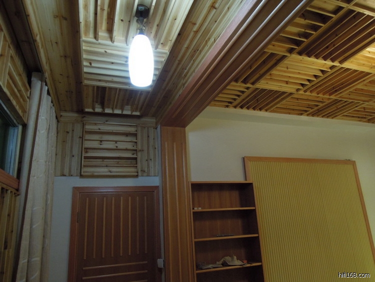

不赞成顶上用过多的扩散板
原帖由 徕卡 于 2012-6-17 11:09:00 发表
不赞成顶上用过多的扩散板
我看大多数言论是扩散越多越好~~
哈哈,所以就做了天花全扩散~~~
欢迎徕卡兄得空来指点一下
