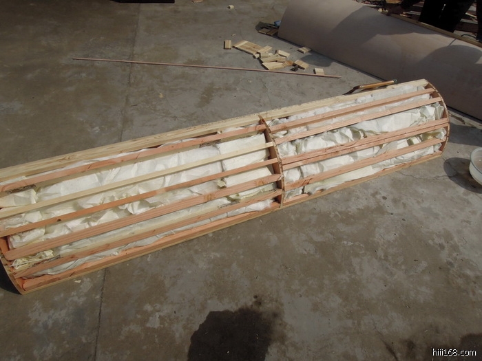

兄弟你好!
1、后墙角的圆弧处理是考虑到房子要拆,做成了活动式的,这个圆柱是可以拿走的,高度2.44米,至于天花四角驻波昨天小丫兄也提到了~打算买两盆塑料盆景丢上去试试效果~~~圆弧内是高容重的玻璃纤维棉,为了塞满塞结实这个玩具,鄙人头戴头盔,穿了一身旧一付系好手脚衣物,带好皮手套纱手套,倒腾了快一上午~~~
2、两面侧墙做的是2*2.44的吸音区,固定式的,第一反射区要做吸音,这个是根据刘汉盛的“中吸”进行处理,没有机会体验加不加吸音板的听感区别~做法是木龙骨间距半米左右敷设聚酯纤维棉好像是3厘米或者是5厘米厚,然后装吸音槽板!原先使用那台艺术家260这个面积的吸音感觉够了,换上新德克pa-1,感觉吸音还不够!
当然后墙加上扩散板高频能量感要弱化了,后墙没扩散板高频强了点~~~对于目前器材使用情况而言,后墙扩散板固定后,视情况还需加重两侧和地面吸音!
3、下面垫的是自产铁架~~垫上此架可以调整好水平,对声音有一定改善~主要是看上面承托的是什么器材了~试过合并功放~没有冷硬现象~我在铁架与大理石接触处垫了毛毡垫~即使冷硬还可以通过球墨铸铁垫来改善,这个是柔化声音,偏暖~稍弱化高频能量~
