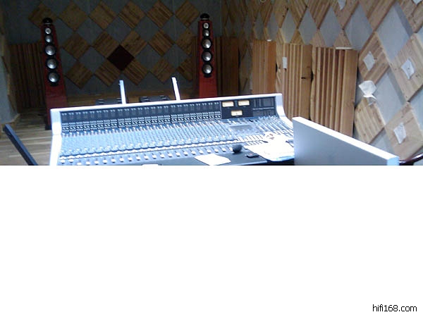

经严格声学设计和计算的某著名录音栅的其中一个母带监听和制作间。
音响发烧友太容易被一些音色和音效所忽悠,而忽略了音乐本质。
很希望有更多的人能清醒地离开音乐厅,仿佛品了一盏清茗,而
不是一大桶甜腻的冰淇淋,得到的是满足的回味而非肤浅的兴奋!
