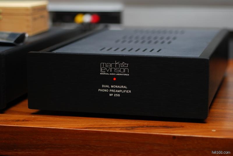

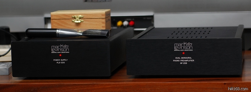

最后轮到马克25S出场,25S由PLS-226分体电源和25S主机两件套组成:

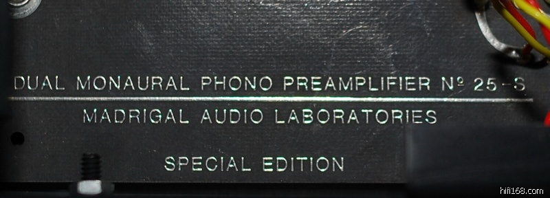

25S的主板上有特别版的标示。

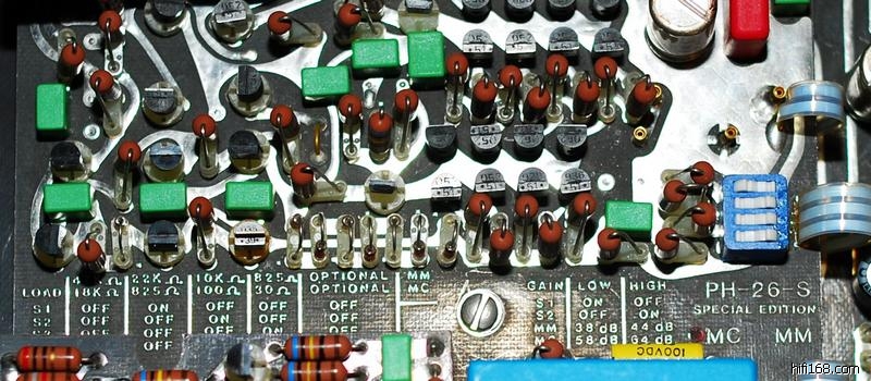

唱放板上标注是PH-26S,还有唱放的跳线标示,可以看到固定阻抗有30、100、825、18K,还有一个自选阻抗档,可随意选择自己需要的电阻,插头就在右上方两个镀金的插孔,厂家很用心,分别留了长距离和短距离两个脚位,方便选用不同大小的电阻。右边的增益选择有58和64两个增益。马克25还有MM版唱放,可以适应MM头,喜欢玩升压牛的需要这个。

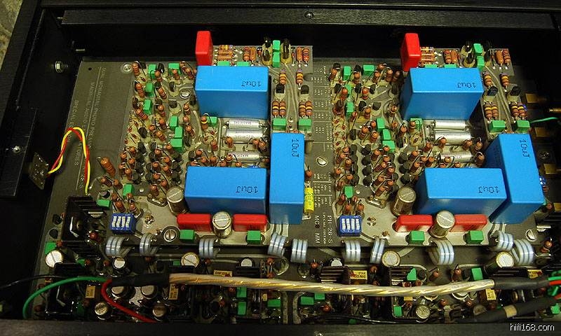

这是25S的整体内部结构,电路板分三层,最底下的那层是电源,上面两层都是唱放电路,和老的ML系列一样,所有元件的引脚都套上抗震管,马克的特点是简单的电路做的很复杂,元件密密麻麻,但是声音特别干净,真不知道是怎么做到的。

好文、好图!能清晰看到内部,开眼界了。
