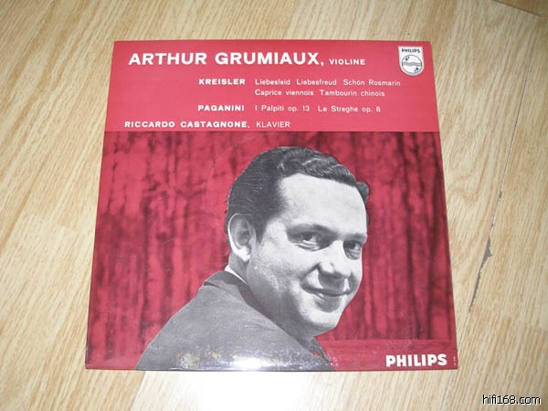

原帖由 中山张 于 2012-5-10 15:07:00 发表
请问:当时播放格罗米欧的什么LP?
就是这张10寸的唱片,你说是什么版呢???!!!
靠,我当时是带着耳机调测压,这么低档的错误我都会犯???
左高右低,明显就是侧压过大,就算是完全不用抗侧滑装置,也很难全范围满足要求。
这就是支点臂的死穴。

回复 629# 阿杰 的帖子
哈哈,杰兄当然是不会犯这么低档的错误的!
出现这些情况,不是唱片有问题,就是系统有问题,或者听音环境有问题。
我都讲过 N 次了,如果一定要折腾出很准确的抗侧滑力的话,就不要在支点弧形臂上打主意了。就算 SME V12 也是相对比其它好些而已。
