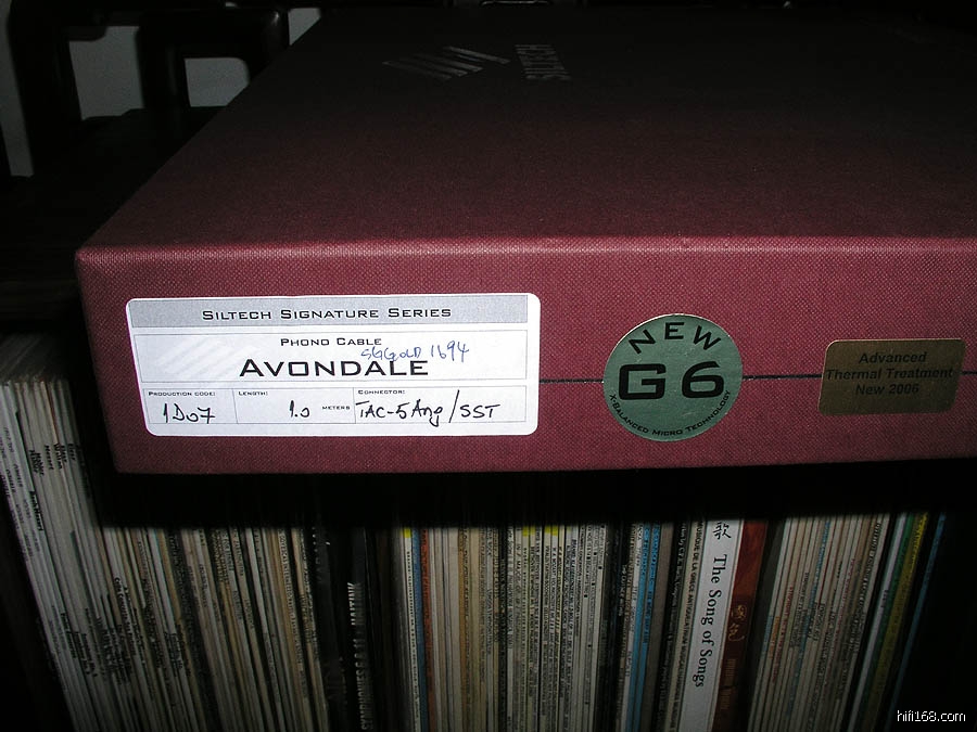

刚新到宅的G6,这条唱臂线不错(1M长),现在还未进入状态,要褒断时间才行。
可适唱臂端是5针插的,您的唱臂用不上。

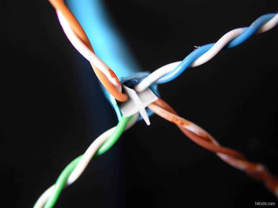

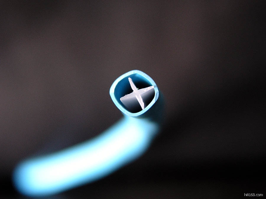

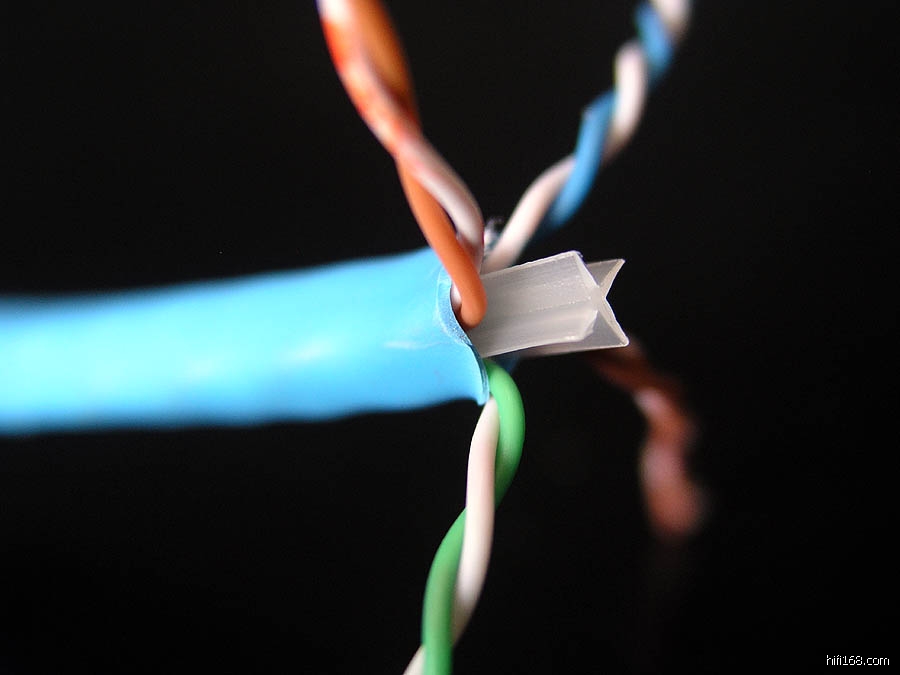

唱臂出线处是这样设计也没办法了,不过自己做也是乐趣!
用以下这种线做臂线的保护处壳是很好的,里面还有个十字架分为四格,也可以防止拉断臂线的可能。还有几米给您玩吧。
您把蓝色线里的8条细线拔出后,把信号线穿进去,注意:每个声道只能放进一格内(左声道放一格、右声道放一格),其余两格可以用来放唱臂的地线。
然后用一条铜线(最好用铜网套)防干扰、屏蔽用的,放在蓝色线的外壳上(这个也要接唱放的地),再用锡纸把
防干扰用的屏蔽线(网)和蓝色的线一起包起来,再套外网壳。这样就搞定了。
把那8条线拨出后就是这样了。

张兄,这种网线我能找到的。不用麻烦你寄了!感谢!!这种线壳有个缺点,就是大概一年左右就会变得很硬!
我会想办法加强臂外线的,肯定不会被扯断。呵呵。。
最后编辑食古轩主 最后编辑于 2012-04-12 16:32:03

能找到就可以了,是美国 AMP 超六类的顶级线呀 。
不过,不会一年左右就变得很硬的,刚才我剪的那条,已经是5、6年前的东西了,现在也很柔软噢!
