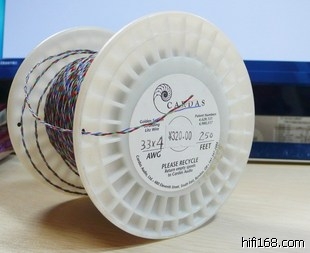

先生好
我因为淘宝找不到VDH臂线,所以进了这个Cardas 四芯唱臂线 4*33AWG(0.18MM),也是相当的细软,应该影响不大。

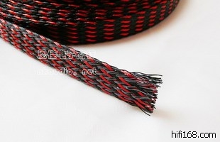

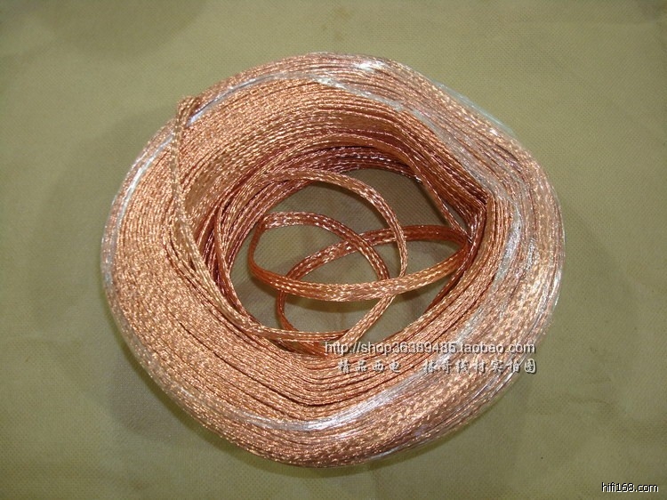

还同时买来了屏蔽网、避震套:
TOP GUN Audio  fans !

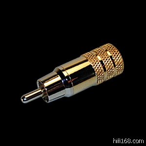

卡达时 的镀铑端子:
卡达时的DD口碑不错的,待我试试看效果如何!
