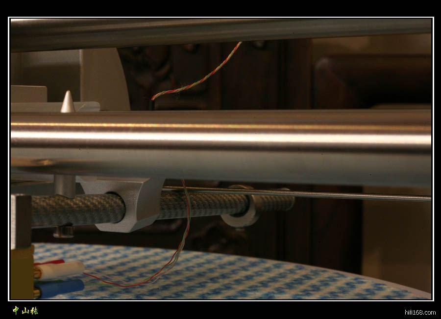

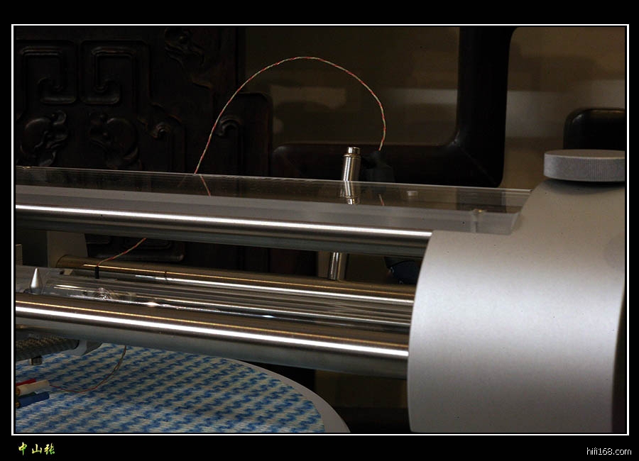

晚上好古兄!

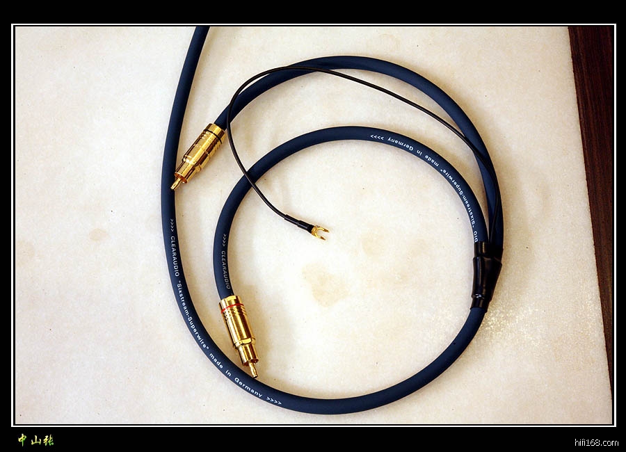

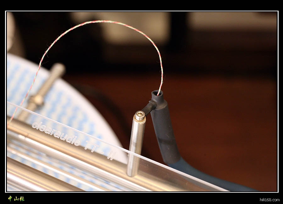

现役唱臂线是这样的,从唱头至唱放处是一条过(一体化,全线没有间断折口),唱头至RCA插头,线总长度约:2.35M。
唱头端的线(图1)
唱头端的线(图2)

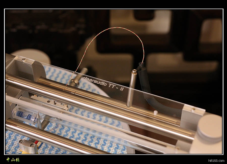

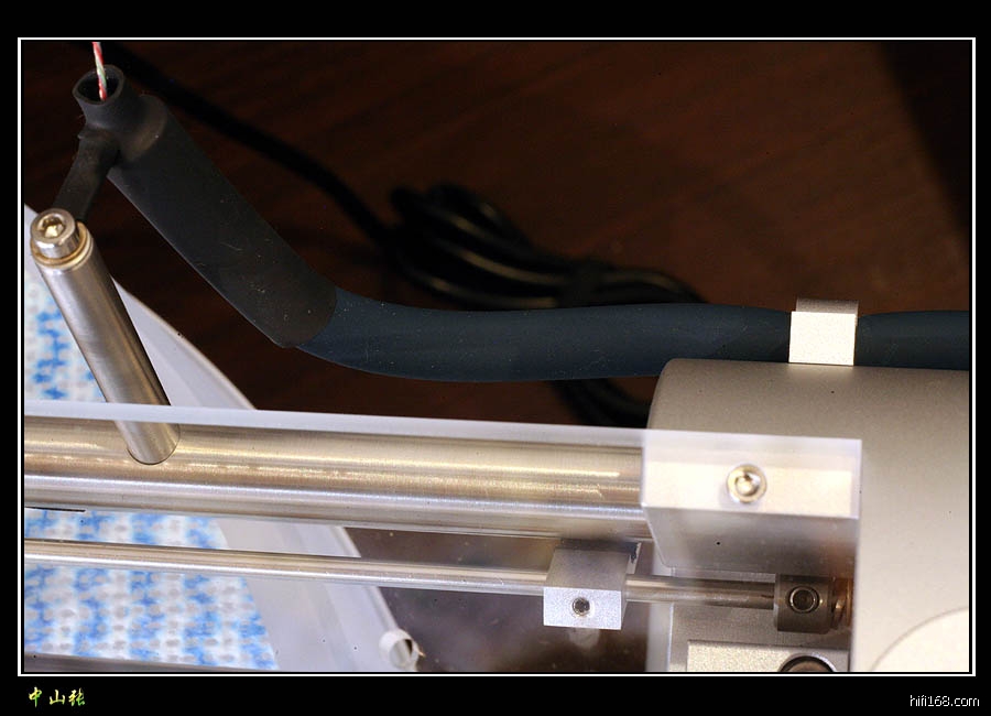

唱臂端的线(图3)
唱臂端的线(图4), 用来固定唱臂端上的线那个镙丝钉就是接唱臂处的地。
唱臂端的线(图5)

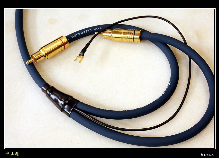

唱放端的线(图6)
唱放端的线(图7)

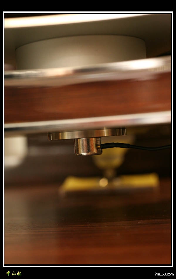

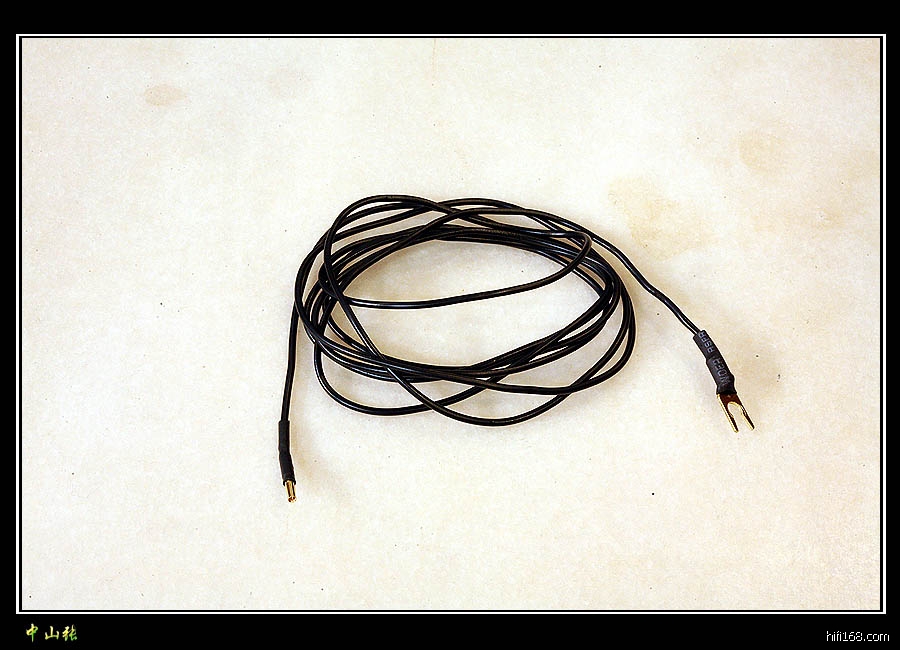

这是第二个地线,接唱盘底部,用来排静电的地。一边接唱盘底部,别一边接唱放的地线接口。
唱盘底部地线的接线处。另一边就接唱放的地线接口。

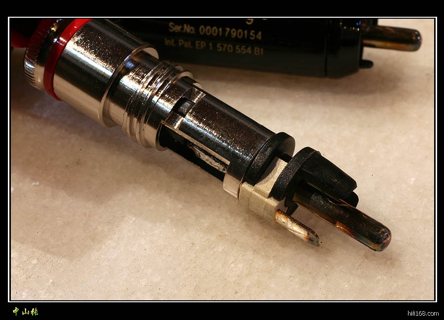

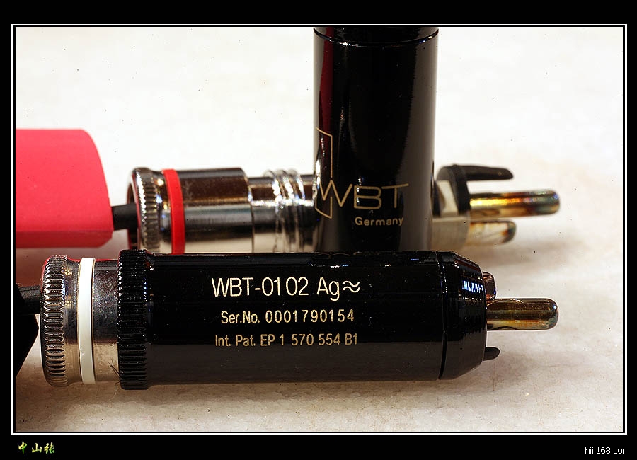

如果是自己做线的话,建议使用以下这种德国 WBT 全银(单点接触)的接头。
音质、效果非常好,最好之处是:音场的宽、深会增大很多,且乐器的形体反而会缩小,轮廓更加清晰,张力、密度和瞬变也会大大提升。
这是换在 J.R 转盘唱臂线上的接头。
