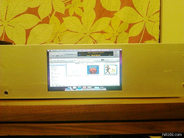

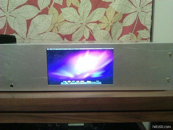

的贴子,收益颇多。装电脑系统对我不是难事,一通恶补,将我的第一款
DIY
音频播放器改造为
MAC
和
WINXP
双系统播放器。期间也装成含有
WINDOWS 7
的
系统播放器,但经过测评
WINDOWS 7
除界面华丽外和
WINXP
比不具备任何优势,且占用资源是
WINXP
的
余倍,最终放弃了
WINDOWS 7
系统。新播放器将开关电源改为线性电源,其余继承原播放器
噪声,低功耗,大容量和易操控的优点,同时集成了更多播放软件和音频处理软件,将其打造成为一款真正的
PC HIFI
播放器!现在就等新机箱加工好重新组装就
OK
了。

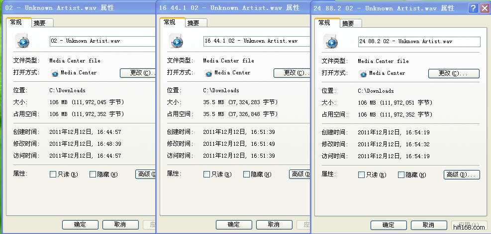

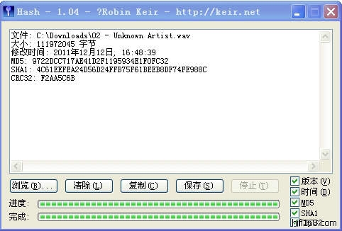

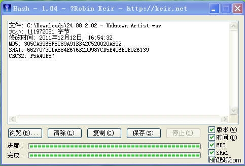

第一个实验将一轨
24 88.2wav
的音频文件重采样为
16 44.1wav
的音频文件
再用
16 44.1wav
升频为
24 88.2wav
hash
两个
24 88.2wav
文件校验码不同。
(228.82 K)
2011/12/13 16:40:13
(82.29 K)
2011/12/13 16:41:24
(84.78 K)
2011/12/13 16:41:24
这个实验两个
24 88.2wav
文件大小相近,但已经不是相同文件了!采样转码损失了音频信息。

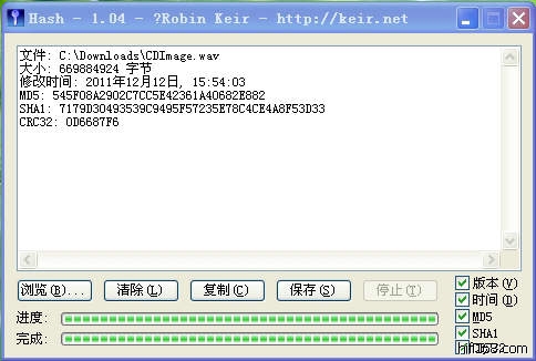

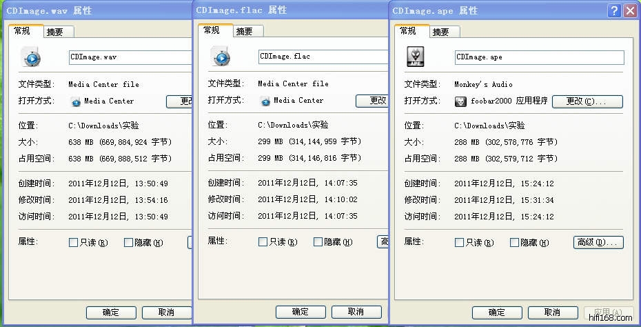

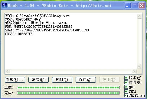

第二个实验将
(276.27 K)
2011/12/13 16:42:23
江河水的
CDImage.wav
通过
foobar2000
的转码器先转成
CDImage.flac
,再将
CDImage.flac
转成
CDImage.ape
,最后将
CDImage.ape
再转回
CDImage.wav
hash
两个
CDImage.wav
文件,校验码完全一样。
(224.59 K)
2011/12/13 16:44:11
(80.87 K)
2011/12/13 16:44:11
(82.40 K)
2011/12/13 16:44:11
CDImage.flac
是
CDImage.wav
的
46.9%
CDImage.ape
是
CDImage.wav
的
45.1%
注:
CDImage
中不能内嵌
cue
或
text
。因为转码时这些信息不能被传递!
这个实验说明在转换中
ape
和
flac
没有丢失任何音频信息,
是不同编码形式的相同音频文件!同时
ape
和
flac
格式文件容量是
wav
的一半!
以
1T
硬盘为例。实际容量为
931.32G=953672M
cd
格式
wav
文件平均
600M
计算存储约
1590
盘
cd
,存储
ape
或
flac
可存储约
3180
盘
cd
!!!相差太可观了。
那么
ape
和
flac
那个好呢?
ape
相对
flac
体积小,但容错性差文件中有缺失就不能完整播放,再有
ape
历史上有两个版本编码程序,相互兼容性不好,这是为什么有的播放器不能播放全部的
ape
文件的原因。
Flac
虽然体积稍大,容错性,兼容性好于
ape
。所以推荐大家用
flac
格式存储数字音频文件。
