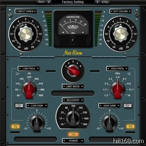

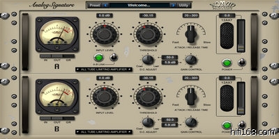

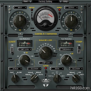

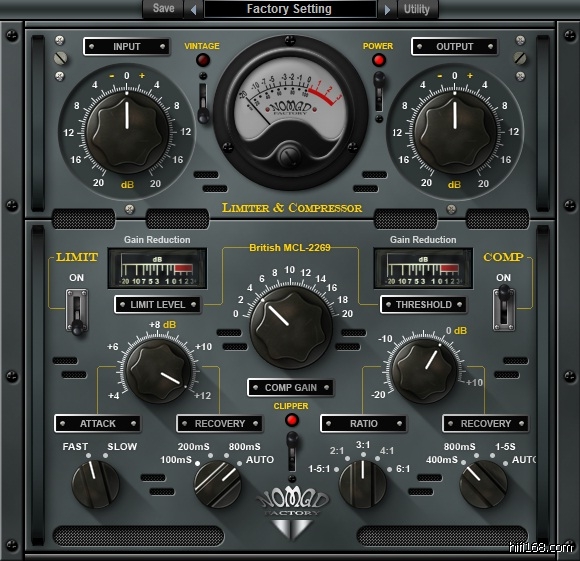

数字播放软件的魅力还在于他的无限扩展性上。foobar虽为一款免费软件,但其扩展性却是一些收费软件所望尘莫及的。如果你感觉数字音频文件数码味重;下载的许多珍贵的黑胶、开盘带、母带文件让噪音困扰;如果你是个调频高手手头没有设备。这些问题都可以通过foobar vst(Virtual Studio Technology)虚拟效果器解决。在foobar components子目录中加载foo_vst.dll插件,在参数设置DSP中就可以加载这些效果器了。
看看这些琳琅满目华丽的界面就知道他们有多强大。

不要以为设置这些效果器需要非常专业的水平,其实这些效果器功能分的很细,其中都有预置的“傻瓜”设置。不需要非常专业的水平就能到达惊人的效果。下面介绍几款不错效果器和大家分享。高配置的电脑可直接加载播放,低配置电脑可用foobar内置转换器先DSP转换再播放。

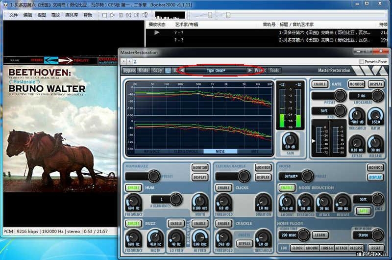

1.降噪效果器:
Master Restoration Suite是一组WaveArts 开发的效果器可以清理磁带、黑胶唱片等的音频插件。包括以下5个:
MR Noise:强力宽频噪音衰减器。
MR Click
:影响音质的磨损/喀喀声清除工具
MR Hum
:嗡嗡声清除工具
MR Gate
:噪音屏障
Master Restoration
:所有插件的整合。可根据黑胶、磁带低噪情况加载单独或混合加载这些插件。
在红圈中选择磁带或黑胶。

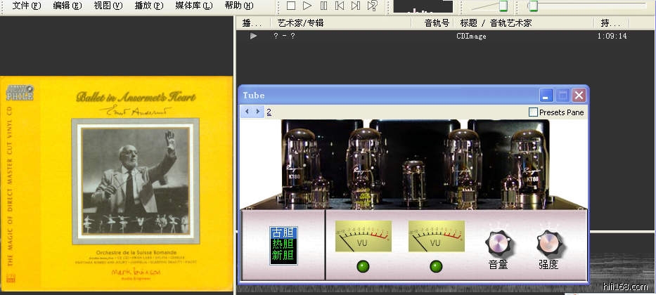

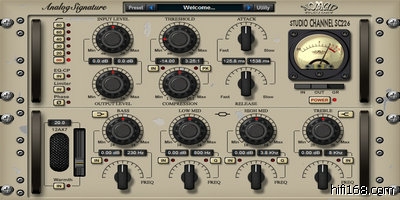

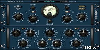

2.电子管效果器:
这样的效果器很多介绍几款。可解决数码声的问题。
原来知名的数码音频网站短歌行做了一款电子管效果器非常出色,计划还要出EL34和300B的效果器,可惜这个网站不知何故消失了。
蓝色电子管系列

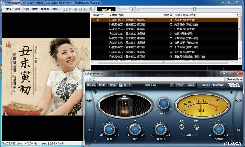

还有一款目前公认最好的电子管效果器TubeSaturator。但CPU占用率高,低配置不建议使用。

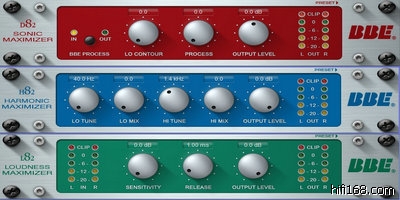

3.均衡器和激励器:
均衡器不多介绍,当用均衡器量感不足可使用激励器。这里介绍一款大名鼎鼎BBE公司的激励器。
