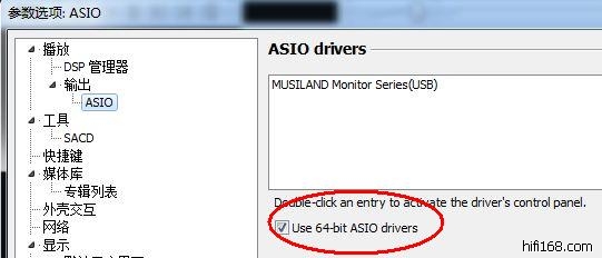

新ASIO插件支持64位操作系统,将压缩包中全部三个文件都放到Foobar2000安装目录里的Component文件夹中,不管你的系统是32位还是64位,缺一个都不可。重启Foobar2000即生效。

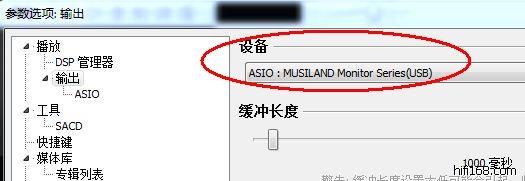

在Foobar2000参数设置里选取ASIO输出。
如果是64位操作系统在ASIO设置里再勾选64bit。

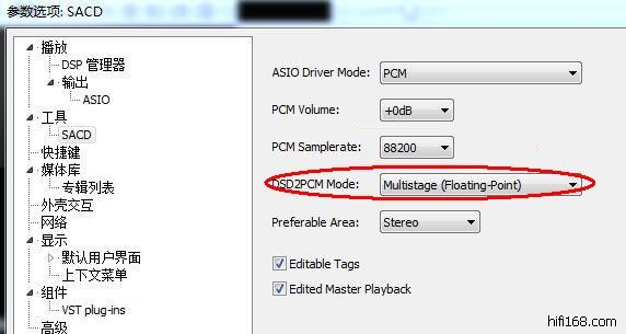

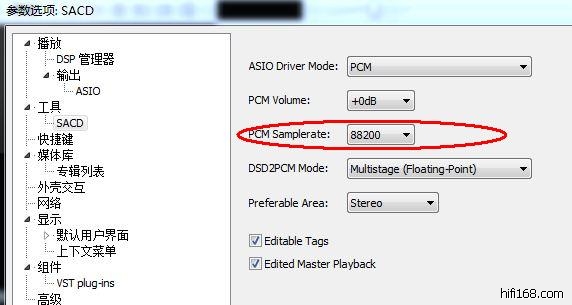

如果没有DSD解码器系统,foobar是将DSD音频流重采样为PCM音频流输出的,此过程非常消耗CPU资源,乐友可根据硬件情况在SACD设置中选取44.1、88.2或176.4KHz采样率,低配置低采样,高配置高采样。
运算方式选择浮点运算。目前选择定点运算播放可能还有点问题(可能我的CPU不给力)。格式转换时可选定点运算。

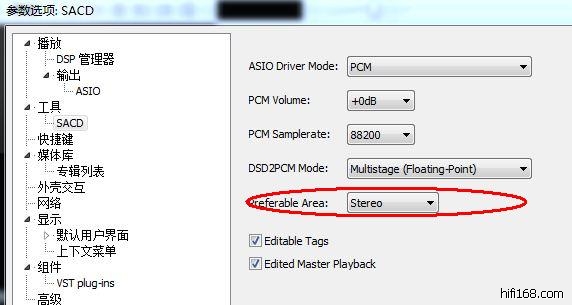

如果没有多声道解码器,选择立体声输出。
