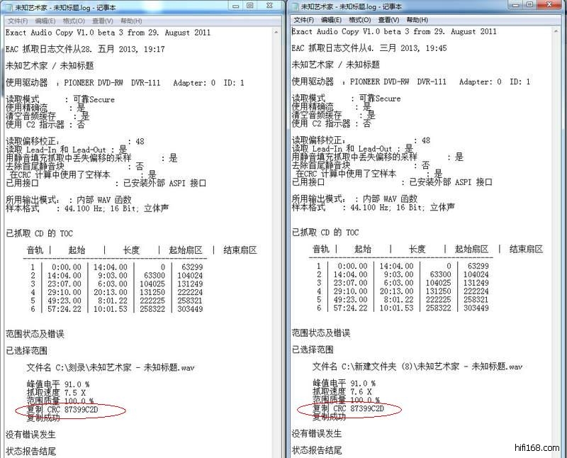

刻录实验一

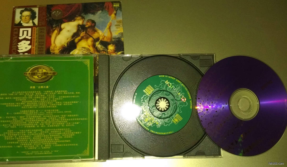

很久没刻录碟了,还好找到几张空白碟。

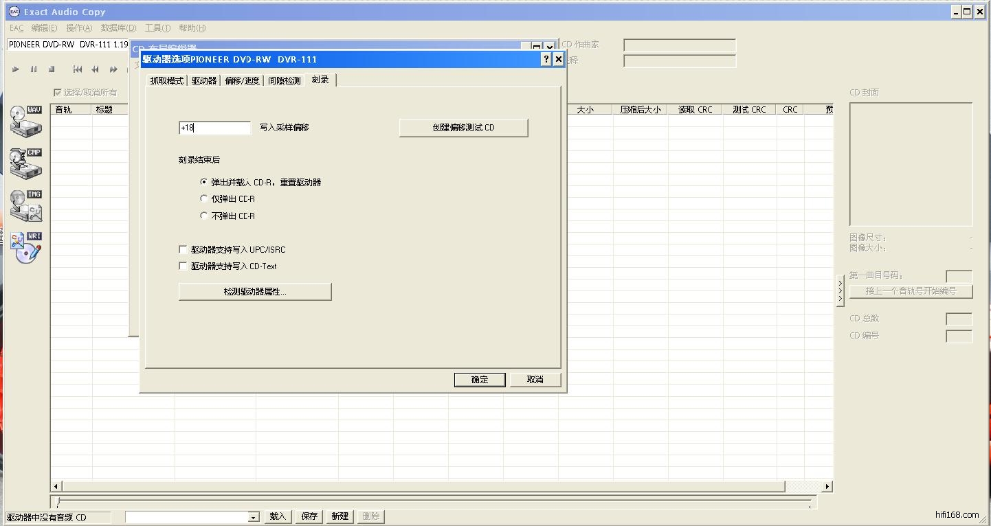

先用一张空白碟测一下我的PIONEER DVD-RW  DVR-111光驱读取/写入综合采样偏移值。按照EAC的测试步骤测试得+66。已知读取采样偏移值为+48,写入采样偏移值为66-48=+18。按此值设置EAC。
按此设置刻录一张原版抓轨文件的复制光盘。刻好后再对此复制光盘进行抓轨!得到三个文件。
对比此次抓轨和原盘抓轨的LOG文件。

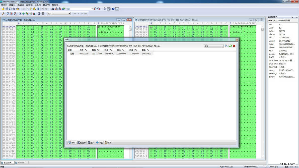

CRC显示两个抓轨文件就是同一音频文件。慎重起见再用Hex Workshop对比两个抓轨文件。
数字对比两个抓轨文件是不存在任何差异的相同音频文件!
结论:按照EAC要求正确设置光驱的读取采样偏移值和写入采样偏移值,完全能复制出和原盘抓轨文件完全相同的光盘!

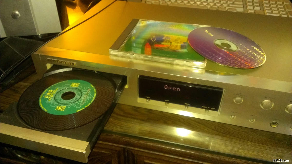

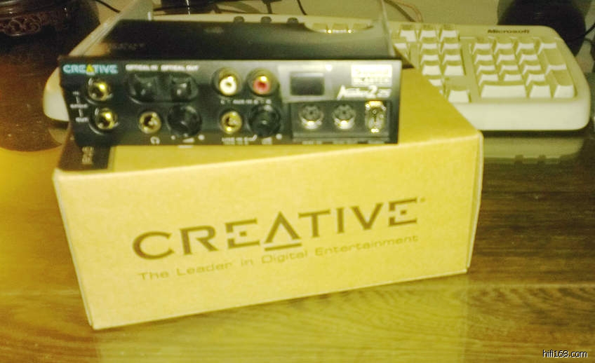

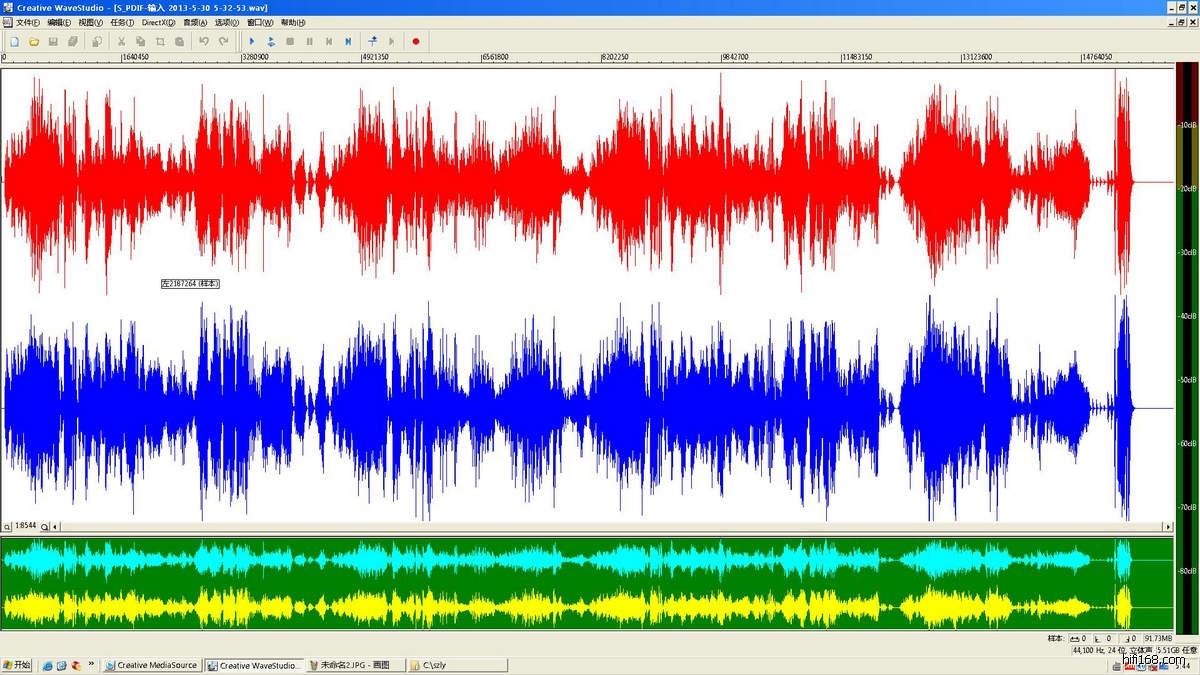

刻录实验 二
刻录实验一已经揭示复制光盘和原版光盘抓轨文件是一致的!但复制光盘是不是和原版光盘所含音频信息一样呢?再做一个CD播放时的同轴口的数字录音来验证一下。这个录音是截取CD机内部在DAC前的数字信号。
我原来有一块创新Audigy2 ZS 声卡,为了数字录音新购其内置数字盒。

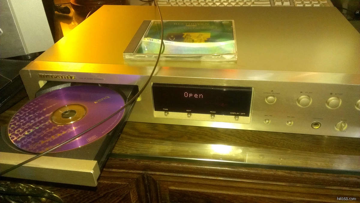

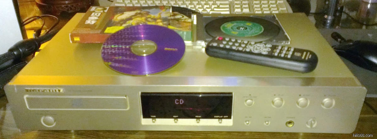

将CD的同轴输出光纤口和数字盒输入光纤口连接。分别播放原版CD和复制CD。

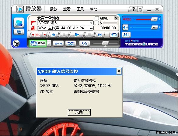

从创新Audigy2 ZS 自带录音软件,监控可知CD同轴口输出并非16bit/44.1KHz,而是20bit/44.1KHz。证明CD机对数字音频流进行了处理。

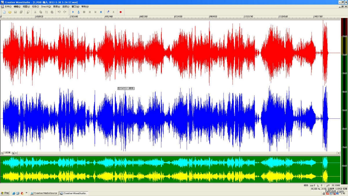

可惜Audigy2 ZS声卡的录音软件不能录20bit/44.1KHz的音频流,为了保证不丢失音频信息,录音软件设置成24bit/44.1KHz进行数字录音。为了节省时间,在CD播放中任意截取一轨进行数字录音,我截取的是第3轨。得到两个波形文件。
两个音频文件波形图如下。
下期将分析这两个数字音频文件,起底CD抓轨复制全过程!
玩的是乐趣 享受的是音乐。

输出的是20bit? 楼主测试用的CD是HDCD么?
从楼主贴出的EAC log上判断,楼主用的应该是这张碟:http://www.naxos.com/catalogue/item.asp?item_code=8.550121 或它的再版,这并不是一张HDCD。
所以,请楼主特别警惕马兰士CD机的这个所谓的“20bit处理”。它可能是简单的做了一次bit-shift,即低位填零法将16bit填充成20bit输出,仅仅是这样做对音频信号是没有任何影响的;
当然,它也可能是真的做了什么“处理”,然而如果真的这么做了的话,就请楼主在截取CD机SPDIF输出时一定要特别小心,最好不要做诸如 暂停、选曲、快进快退 等操作,而要从放入碟子开始播放起,一气呵成地录制完整个碟子的播放。
因为有些处理方式的输出结果可能会受到上述操作的影响。更有甚者,有些处理方式,即便是同一张碟,两次播放其输出结果都可能不同。
当然,如果楼主有条件,建议楼主最好还是换一个不带所谓“20bit处理”的CD播放机来做实验吧,以免让实验结果的分析变得过分复杂化。。
