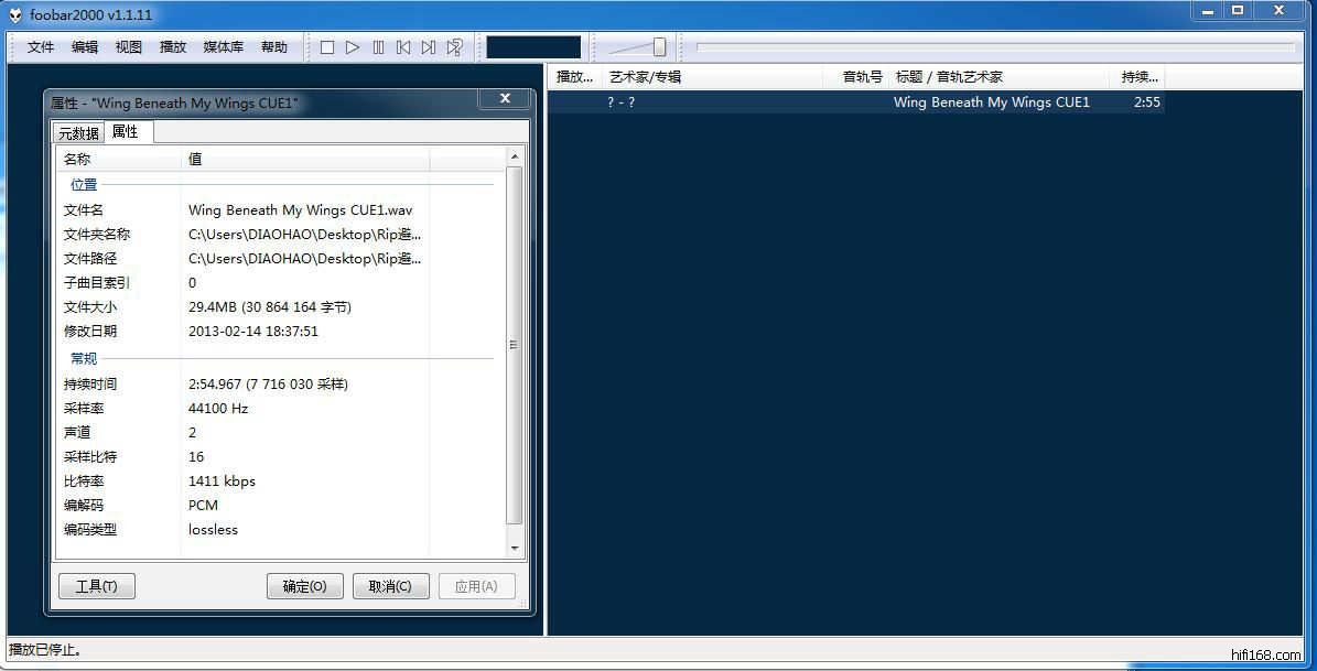

先用foobar看看两个文件的属性。
可以看出两个文件的大小和采样数是一样的。也就是两个文件的信息量是相同的。可以大致判断这个录音是CD同轴或光驱SPDIF口的数字录音。

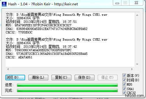

再用Hash生成两个文件的校验码。
校验码比对,两个音频文件不同!存在差异。那么这个差异是局部的还是全部的呢?

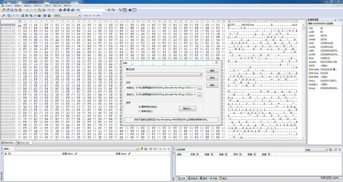

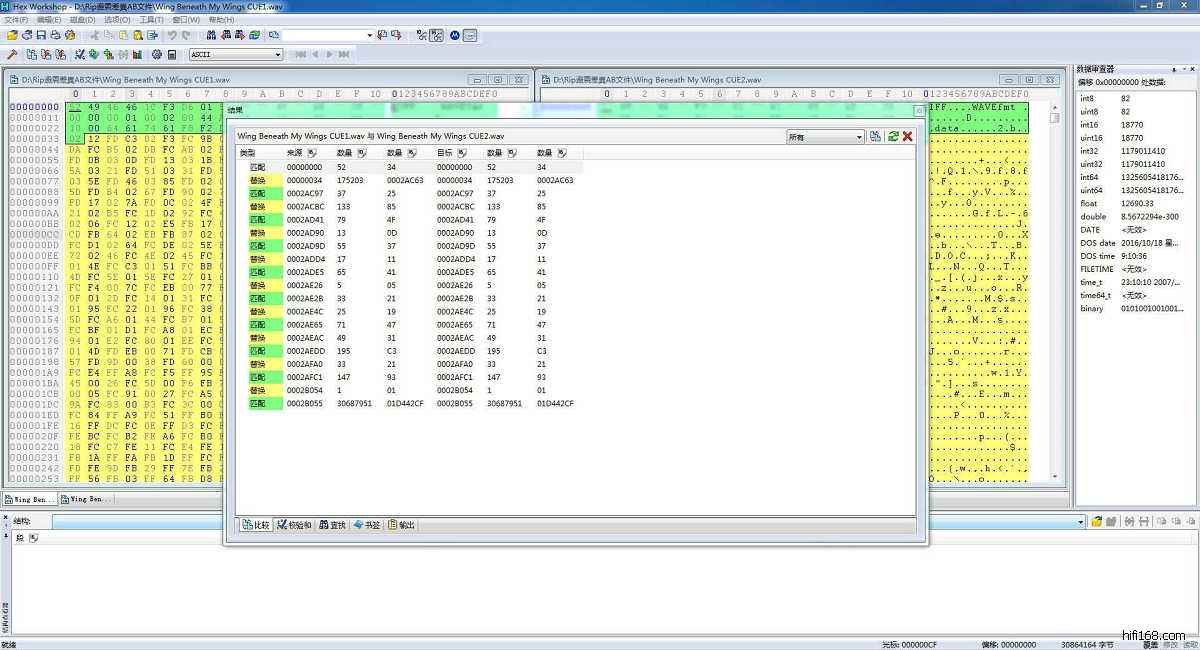

任何电子文件存在计算机中最终都是数字化成0 1存在的。我们通过看0 1的排列顺序判断文件的差异。Hex Workshop就是一款这样的软件。

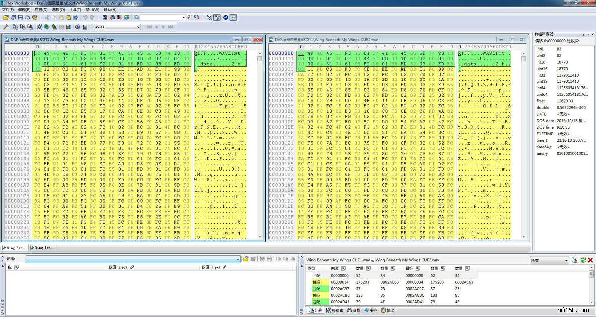

用Hex Workshop打开、对比两个文件。

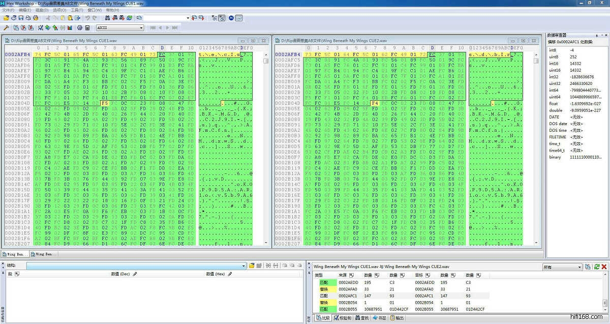

绿色部分是相同的,黄色部分存在差异。
分析对比结果发现只有文件开始0.57%的数据量(换算成时间也就1秒钟左右)存在差异。剩下的数据是连续相同的!

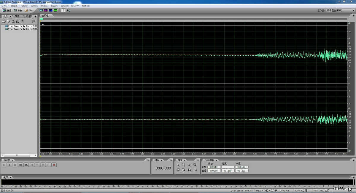

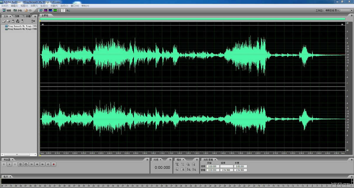

用Adobe Audition看一下两个文件的波形图。
原始截图http://pan.baidu.com/share/link?shareid=479508&;uk=824897452

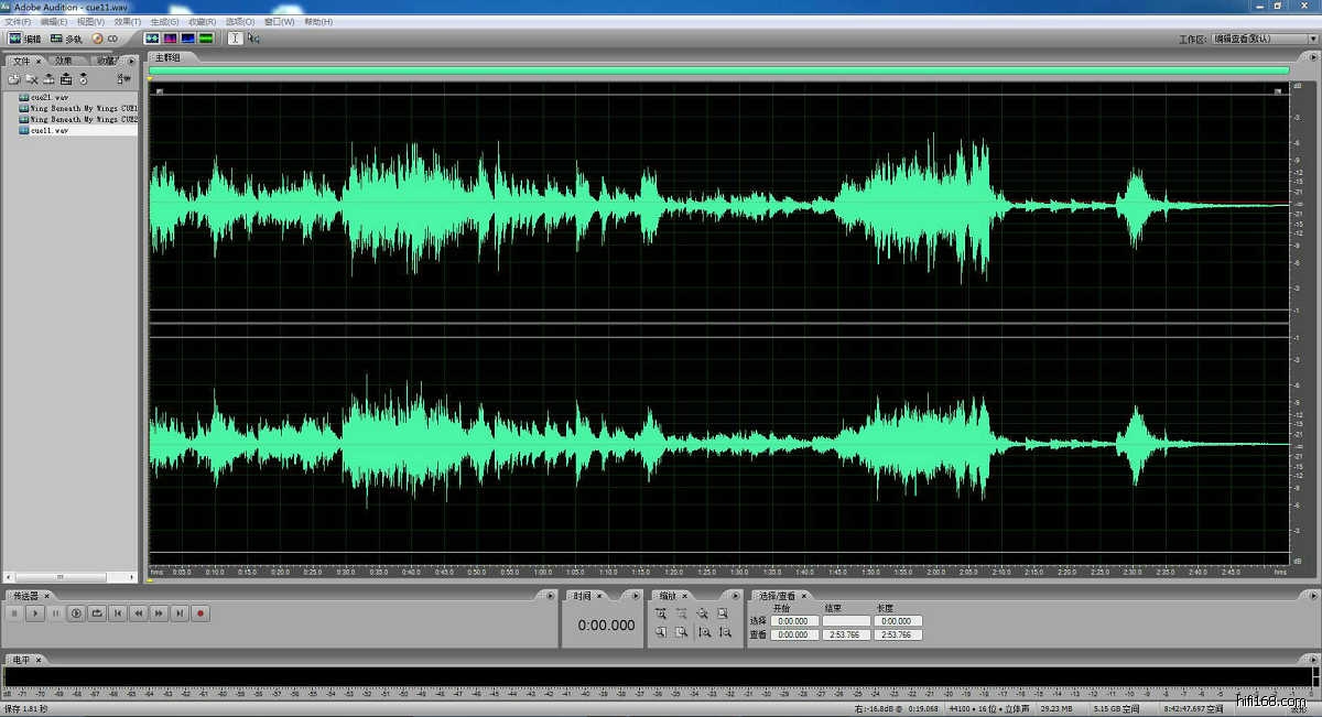

两个文件1.2秒内的波形。
1.2秒内的波形显示文件在这个时段存在差异。波形不重合。
剪切掉这1.2秒。分别对应生成cue11.wav,cue21.wav文件。
文件切换、两个文件波形完全重合。

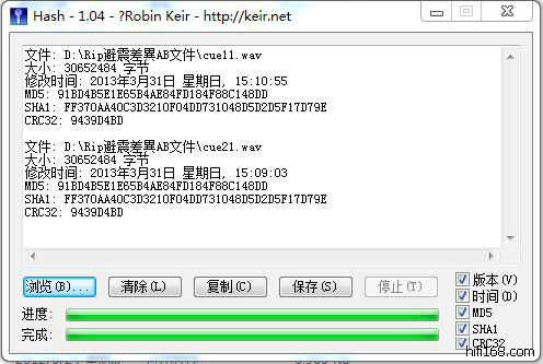

再用Hash生成两个文件的校验码。
显示两个文件完全相同。

288#
老兄,这不是频谱图……
289#
回复 288# mastercandidate 的帖子
多谢指正!
玩的是乐趣 享受的是音乐。
