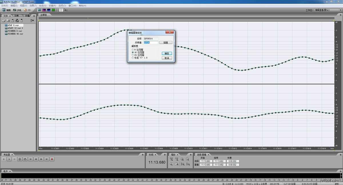

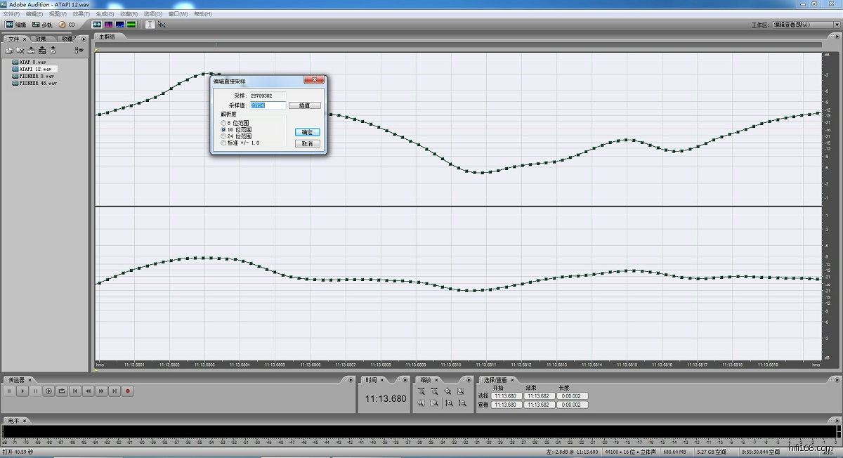

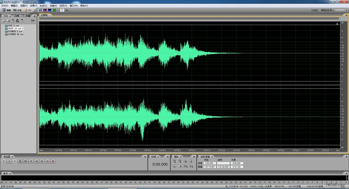

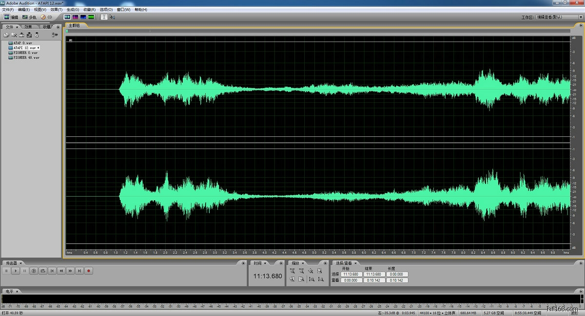

未设置读取采样偏移值和设置读取采样偏移值的文件是什么关系呢?现在从微观上分析一下这几个抓轨wav文件。
文件的开始和结尾都有一段0采样,也就是静音。

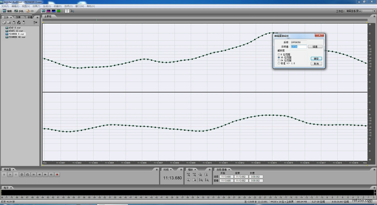

在这几个文件中相同时间段截取0.002秒非静音波形图放大到全屏。
ATAPI-CDROM-DRIVE-50MAX  偏移值为+12
PIONEER DVD-RW  DVR-111   偏移值为+48
ATAPI-CDROM-DRIVE-50MAX  偏移值为 0
PIONEER DVD-RW  DVR-111   偏移值为 0
寻找一个特征采样点,这里找了一个电平最大点。右键点击看看采样点属性。
前两图:采样点位置、顺序数和采样值完全相同。左右检查各采样点也完全相同,波形一致,和前面判断的一致。他们是相同的抓轨文件。
看第三图:他的特征点位置偏右,顺序数正好比设置读取采样偏移值的文件加了12,采样值相同。左右检查可比对采样点也完全相同。可比对部分波形一致。
看第四图:他的特征点位置更偏右,顺序数正好比设置读取采样偏移值的文件加了48,采样值相同。左右检查可比对采样点也完全相同。可比对部分波形一致。
由于截取是随机的,可任意重复比对。我们可以认为未设置读取采样偏移值是设置读取采样偏移值数字声波平移了(-向左、+向右)光驱读取采样偏移值的数字声波。也就是说除了静音部分,有效数字声波曲线是同一曲线。
光驱读取采样偏移值就是数字声波左右平移的采样数,改变的只是起始时间!这个偏移值是光驱制造差异造成的,跟CD中的wav文件无关,当然也不能改变wav文件!!!

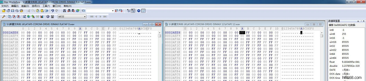

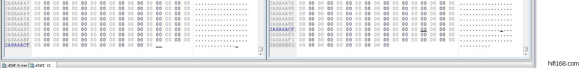

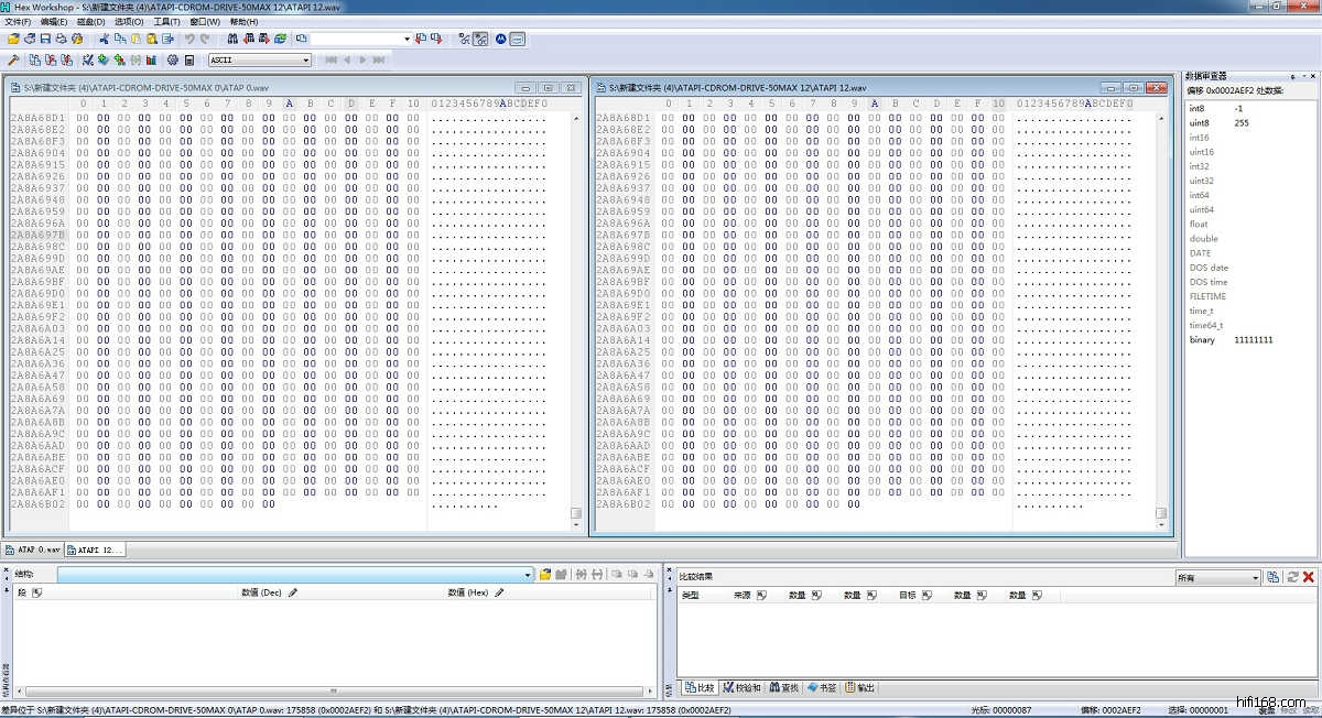

前面直观分析了抓轨文件的差异。现在再用数字化分析一下。用Hex Workshop同时打开设置读取采样偏移值和未设置的两个文件。

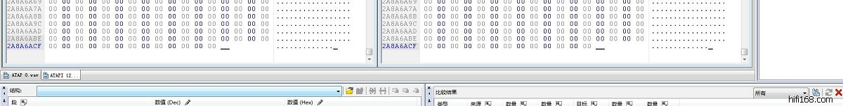

除了文件标记,开始、结尾都是0。和波形图显示的一样就是一段静音。
简单比对发现两个文件有效数字开始的位置不同。就是静音长度不同。
现在操作一下,将两个文件开始的有效数字对齐。就是把静音长度弄相等。
再把结尾对齐。剪去相等的静音。

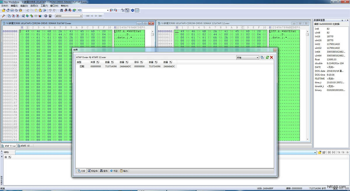

形成两个新的数字文件。
比对两个数字文件。
两个文件完全匹配,没有任何差异!
数字化分析,进一步证明,他们是相同的数字声波,中间没有任何差异!差异只在首尾!差异值就是读取采样偏移值。
我们看一下http://www.accuraterip.com/driveoffsets.htm。最大的偏移值是+1508,换算成时间就是1508/44100=0.0342秒。
结论三:当CD抓轨文件开始结尾有大于0.0342秒的静音时。任何正常抓轨方式得到的wav文件。其有效(非静音)数字声波文件是同一文件。不存在任何差异!!!
       当CD抓轨文件开始或结尾静音小于0.0342秒或没有静音时。开始或结尾最多损失0.0342秒的数字声波。除此中间文件是完全相同的,不存在任何差异!!!
注:0.0342秒是为了形象化表述,可能以后随光驱的变化而变化。

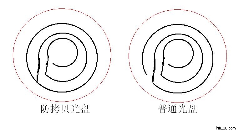

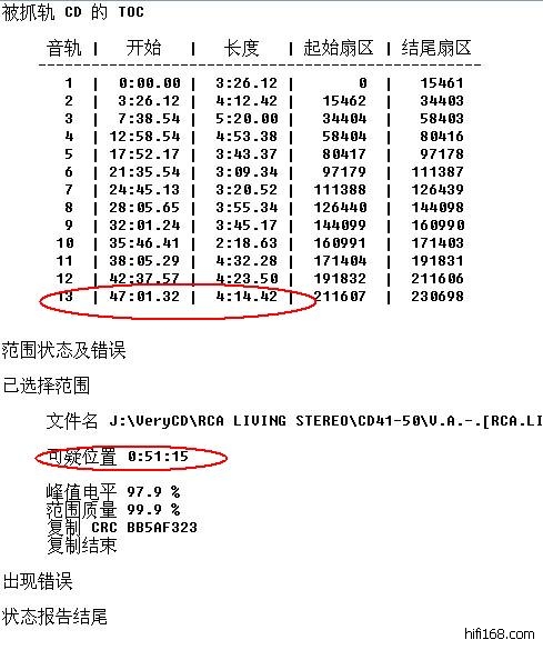

抓轨实验结论一中有个条件就是不是防拷贝CD。防拷贝CD真的防拷贝吗?我们用普通抓轨软件抓防拷贝CD时,有个现象,就是光驱到结尾时转个不停,只能中断抓轨。看一下EAC抓防拷贝CD的log文件。
发现可疑位置都是在结尾处。
其实这技术太简单了,就利用了CD格式的缺陷和光驱的傻。看一下防拷贝CD的示意图。
正常的CD音轨最后一圈有结尾中断,而防拷贝CD最后一圈是闭合的。光头找不到结尾就在那瞎转。这样抓轨得到的wav文件中间会有问题吗?
CD抓轨就先聊到这里,但结论没有下全。后面做复制CD实验。到时再下更经得起考验的结论。
