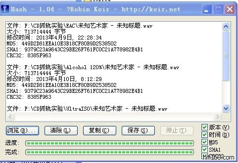

抓轨实验 一
我的抓轨光驱和光盘
今天先用ATAPI-CDROM-DRIVE-50MAX 做抓轨。
用EAC未设置偏移值抓轨。得到下面三个文件。
用Alcohol 120%抓取镜像,再用foobar提取wav文件,得到下面四个文件。
用UltraISO抓取镜像,再用foobar提取wav文件,得到下面四个文件。
Hash三个wav文件。
哈希校验码完全一致!!!
三种抓轨方式得到的文件是相同的!

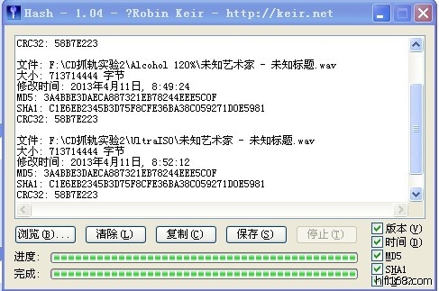

抓轨实验 二
今天用PIONEER DVD-RW  DVR-111做抓轨。
Hash三个wav文件。
哈希校验码完全一致!!!
三种抓轨方式得到的文件又是相同的!
结论一:
在下列情况下  1.光驱完好、
             2.光盘质量良好,无物理损伤、
             3.不是防拷贝光盘。
同一型号的光驱,未经特殊设置,不管用什么抓轨软件。得到的wav文件,是同一文件!!!

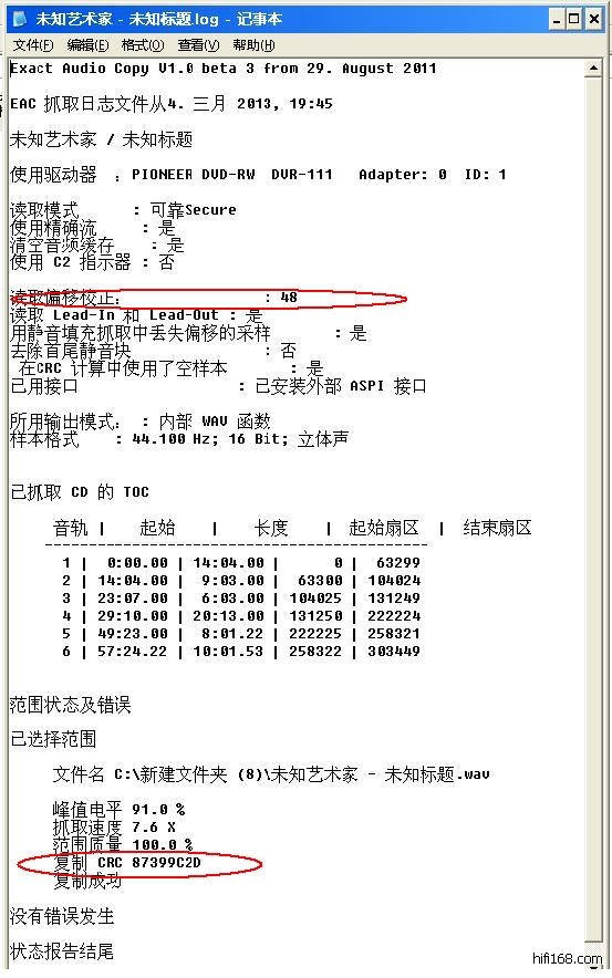

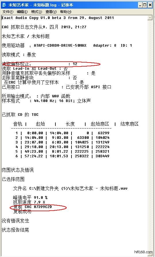

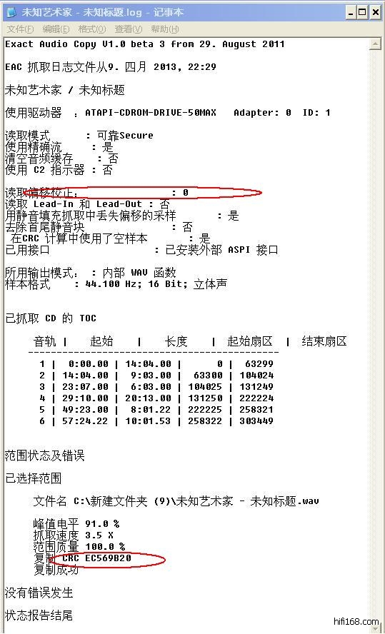

抓轨实验 三

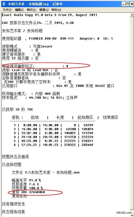

前面看到每个型号光驱,不同抓轨方式得到的文件虽然相同,但不同的型号的光驱抓轨得到文件是不同的!
以两个光驱EAC抓轨为例:当偏移校正设置为0时,抓轨校验码CRC就不同。从文件数字化排列上讲,就不是同一个文件!
那能否不同型号光驱抓轨,得到相同的文件呢?回答是肯定的。按照EAC理论:
1.不同型号光驱由于制造差异,存在读取采样偏移值,且这个值是固定的。通俗讲就是光头读取CD的初始位置和CD标准起始位置的差值。
2.由于CD格式的缺陷,CD的扇区没有地址。光驱不能像读取其他数据光盘时按地址读取。只能以初始位置为基准按顺序读取。
3.通过在EAC抓轨软件设置修正读取采样偏移值,就能得到相同的抓轨文件。
读取采样偏移值(Correction Offset)在http://www.accuraterip.com/driveoffsets.htm按型号查询。
查询我实验用的两个光驱:ATAPI-CDROM-DRIVE-50MAX  偏移值为+12
                                          PIONEER DVD-RW  DVR-111   偏移值为+48。

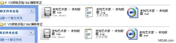

重新设置EAC,再抓轨。每个光驱得到3个文件。
看看抓轨的Log文件:
抓取校验码CRC显示是同一文件。

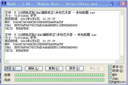

hash两个wav文件。
同样显示是同一文件。

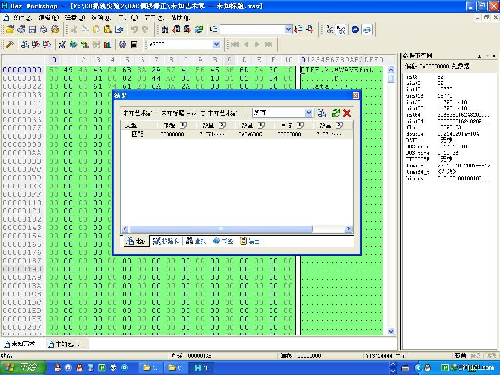

用Hex Workshop打开、对比这两个文件。
同样显示两个文件大小,数字化排列完全相同,是不存在任何差异的相同文件。
结论二:通过修正读取采样偏移值,不同型号的光驱,抓取同一CD光盘,能得到不存在任何差异的、完全相同的抓轨音频文件。

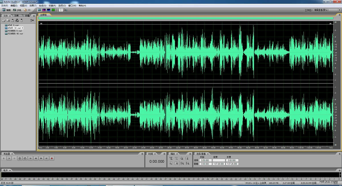

抓轨实验 四

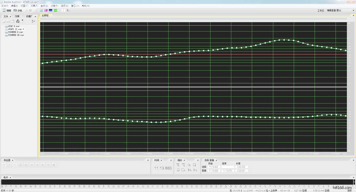

认识下wav文件。wav本身没有时钟信息,只是在文件开头标识其文件类型和采样率信息。播放软件就是根据这些信息以自身硬件时钟为基准按采样率截取数字向DAC输送。Hex Workshop开头显示的很清楚。
下图是抓轨实验CD得到的wav文件波形图。
将波形图时间轴延长,看到每个声道波形图实际上是一条连续的曲线。
再延长时间轴,我们可以看到波形曲线上的小方块。这些小方块就是声波的数字化的采样点。CD格式就是每秒对声波的电信号进行44100次采样,得到44100个小方块,将小方块连接起来就是数字化的波形图。小方块的时间间距是1/44100秒。
如果两个数字化波形图每个小方块的值都一样,对数字音频文件来讲他们就是一个文件。
