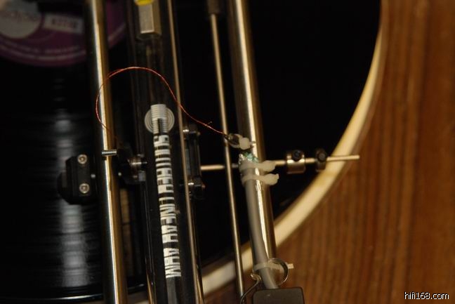

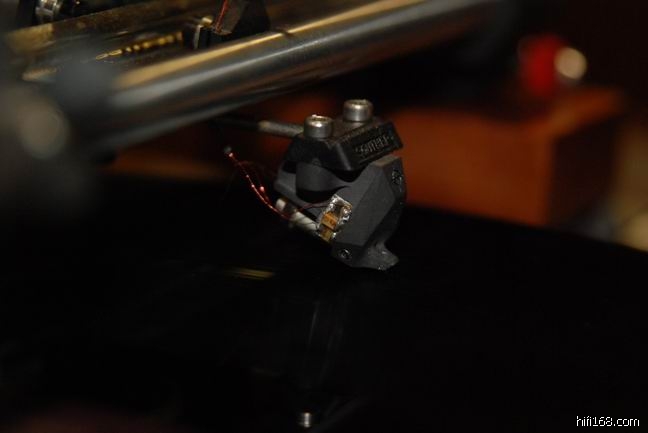

这个ROKSAN是EMT代工的,直接焊接在输出架上是最棒的.一般人不敢下手的,稍有不慎就会殃及唱头里线圈的导线.
42#
原帖由 阿杰 于 2011-10-13 20:20:00 发表
我是被逼的。
markh的唱头是Roksan,4个接线柱是用导线引出,没有固定支架。
之前他使用通用唱头架时,已经用导线直接将线圈和唱头架连接起来了。
现在换成正切臂,他让我把连接的导线去掉,再把原来的连接4个接线柱的导线重新焊回去。
由于没有固定支架,我想这样很容易扯断唱头线,也多了几个连接点,所以干脆把唱头线直接焊在线圈的输出支架上。
这样做风险肯定会有,而且在他档口的工作环境还非常
我现在理解你的做法,佩服你的专业技术老到。如可能拍张图片上来分享!
我最喜欢:用LP摸似系统播放黑胶唱片欣赏音乐。用胶片老镜摄影相片!
43#
昨天早上发完感谢贴后一直忙。
阿杰好人,身边的朋友都知道。明天有时间上图与大家分享。这是我唱头牌子ROKSAN SHIRAZ的图片
jpg(2011/10/13 22:25:35 上传)
最后编辑markh 最后编辑于 2011-10-13 22:26:30

markh 兄:望你直击解说,最好讲下听感...关注!   补:刚睇到你的上图完全明白阿杰的做法。

回复 42# LP 的帖子
见过范登豪的蜂鸟,就会明白焊接的位置。
只不过Roksan线圈输出架焊接的位置比范登豪更为凶险。
46#
原帖由 阿杰 于 2011-10-13 22:30:00 发表
见过范登豪的蜂鸟,就会明白焊接的位置。
明白你"身处险境",艺高人胆大,高!!!引线是全银线。

LP兄客气,我涉黑不深,幸好有一帮朋友支持。有些过分的想法,阿杰竟能不负所托。经此番更换引线和清洗吊车及其导轨,唱头的循迹能力大幅提高,以前需要比正常的针压大很多,才不容易出现跳针现象,现在正常针压下就能轻松实现,声音活生自然,细节也多了很多。原本有购买GRAHAM的冲动,我想可以缓缓气了。

这唱头竟然没有唱头壳保护的,看着阿杰操作,我有点脚软。

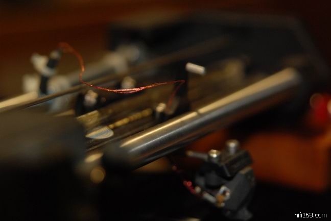

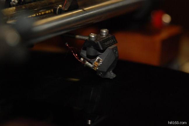

49#
原帖由 markh 于 2011-10-13 22:22:00 发表
一直有个误解,当是焊接的线直接连到线圈上了,看图貌似还是去掉了原来的引线,焊到支架的焊点上了.这样就比较方便,我的EMT TU早就这样玩了.
即使是这样的,由于支架的焊点直接连接唱头的线圈,如果焊接的时间稍长还是会危及到唱头里面的线圈.
一般唱头带接线插柱的朋友,就没有办法这样玩.直接焊到接线柱上,省去空心铜母柱的机械接法,效果也很好.信号本来就很小,省去了机械的接口,效果提升是巨大和明显的.相当于信号直通.

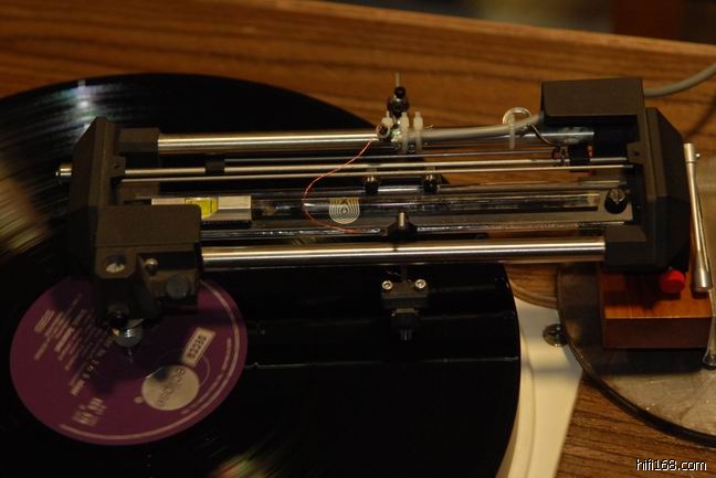

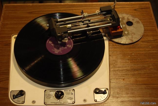

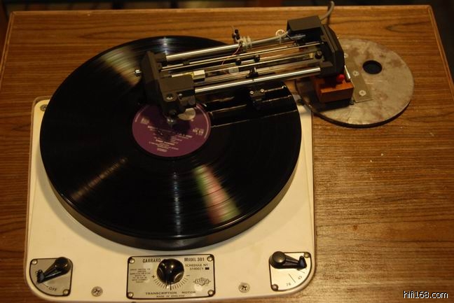

上图,以资鼓励。
谢谢阿杰的辛勤劳动,现在我听得很HIGH!
