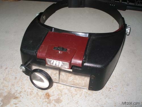

建議MARKH兄送阿傑兄一隻脩錶師傅用的釦在眼睛上的放大鏡,這樣對銲接細如牛毛的線很有幫助,也不會那么累.

我有一个头带式放大镜,跟修钟表的放大镜一样,需要很近的距离才能对焦。
jpg(2011/10/12 21:21:23 上传)
