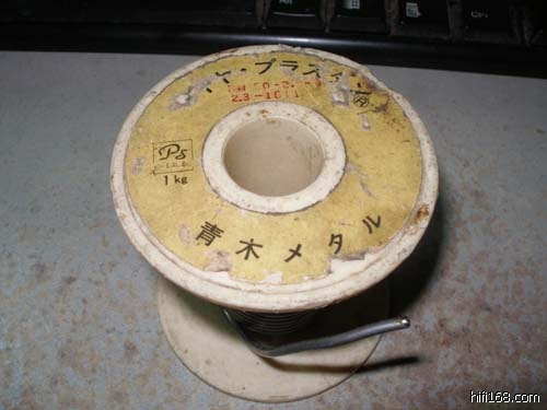

阿杰兄用的啥焊锡?
我常用的是日本青木牌含银锡,当年在军工厂时就跟着我,二十多年了。
jpg(2011/10/12 22:24:31 上传)

阿杰兄用的啥焊锡?
这类含银锡声音适合唱盘信号线焊接,熔点都饱满漂亮.这一卷焊锡,现在价格就不便宜啦.银彩,古河,WBT等都价格不便宜.看来阿杰兄宝贝不少.
