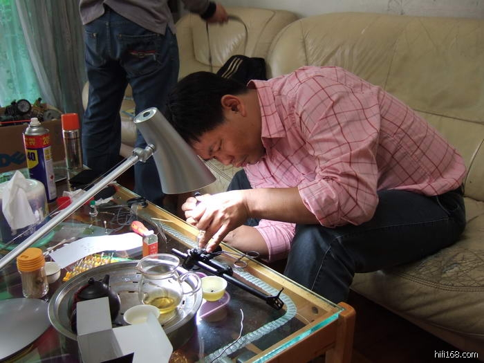

中山张先生,自从找人帮忙装好后,我再也没有动过。后来前级出毛病,没得黑胶听;前级的问题还没解决,唱盘的头坏了,地线的头也掉了,还是没得黑胶听。算下来,我都忘记黑胶是什么了。
看,自己笨蛋,问也不好使呀!
原帖由 中山张 于 2011-10-12 18:05:00 发表
哦......您们都秘密啦!!怪不了,这几天不见阿杰兄上168,原来是帮Markh兄做唱臂线。用唱头线圈线来编织引线,还是第一次听的............犀利!
请问:只是引线,还是从唱头直通到唱放的???
靠,又被那个JS·马赫摆了上桌子。
回中山大大,是唱头到唱放那段,那个变态的JS·马赫竟然让我把唱头的4个插头以及连线废掉,把唱头线直接焊接在MC唱头的线圈上!!!
由于要避免唱头线对正切臂滑车组产生牵引力,又要考虑导线的导电率,这个矛盾一直很难完美地解决,就连VDH的七芯纯银臂管线也觉得无法满足要求。
于是拆了一只ortofon的MM唱头,利用线圈上的绕线来DIY唱头线,由于线芯太细,我一共用了24根(4x6)来绕制,最后得出来导线的直径,和1根VDH七芯纯银线差不多。

建议杰兄先给自己设计、制作一张体位舒服、操作方便的工作台吧!
这样弯腰低头,也实在难为啦!
19#
原帖由 时光车间 于 2011-10-12 20:30:00 发表
这样弯腰低头,也实在难为啦!
每次都要上门服务,条件是非一般的简陋!
那能像我自己的工作室(狗窦)那样舒适啊。
哈哈............您个 “油仔” 还以为您去了那里旅游,失踪多天。原来是秘密躲藏搞“核弹”。呵呵。
但是,这样搞法还是第一次见。由唱头直通至唱放已很不错了,您们还把唱头线直接焊接在MC唱头的线圈上。我还没有试过这样来搞。............犀利!!
