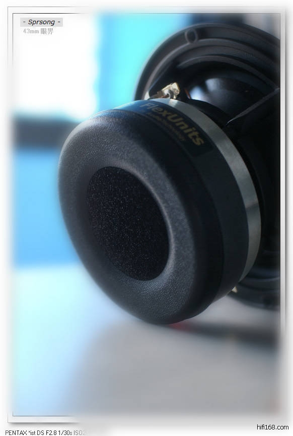

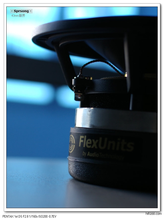

这颗AT单元拥有非常出色的中频密度,低频能量,和瞬态。是都老师非常喜爱并珍藏的一对单元。
我以前曾经拜访过高保真的潘主编,他就对丹拿高音单元的喜爱令我印象深刻。而另一位高保真特约评论员“马龙辉”老师也对号角单元情有独钟。我发现一个人听的高档音箱多了,拆的高档音箱多了,自然而然的就会开始关注喇叭的单元,甚至更甚于关注喇叭的品牌。

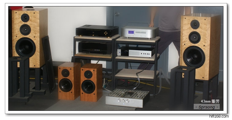

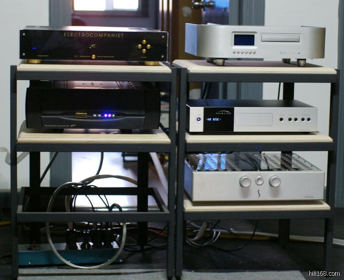

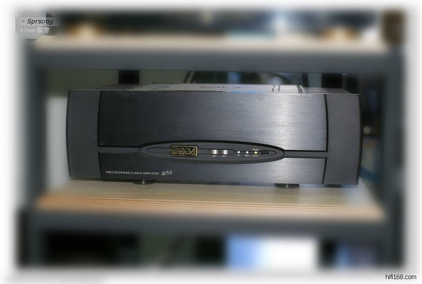

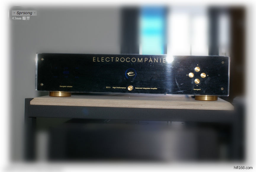

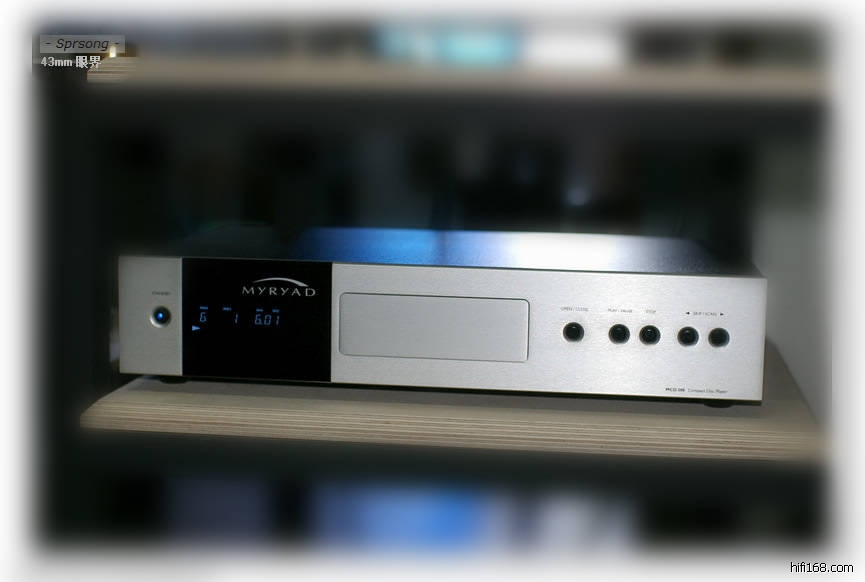

都老师听音室的系统:
(195.25 K)
2011/7/2 0:50:23
美丽安的CD唱机,音乐之旅前级,Coda的50W纯甲类後级。Spring Audio 90瓦合并级

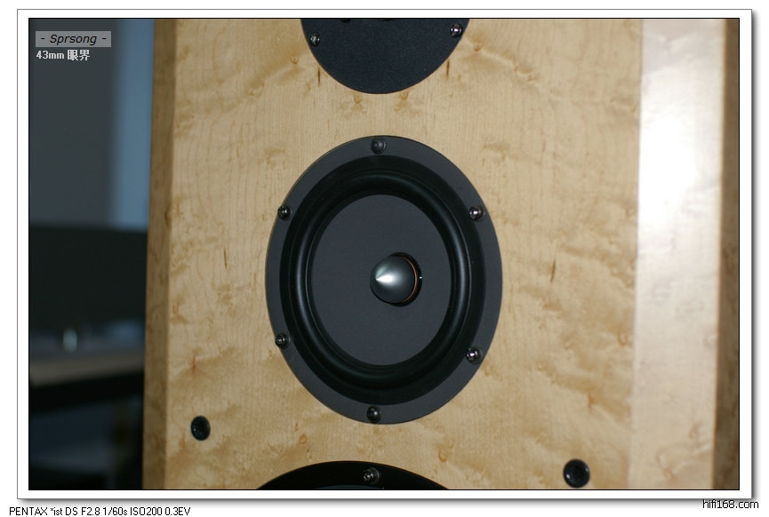

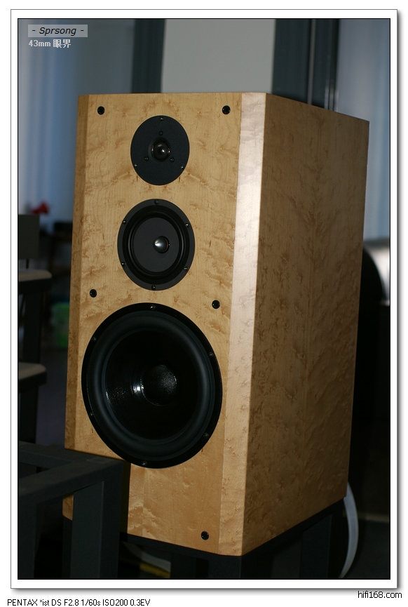

主音箱,就是这对10寸低音的大型书架箱。
这对箱子是这次的主角,不为别的,因为这是都学宁老师经过多年聆听和评测各种不同品牌的音箱,渐渐积累的经验,并选用现在可以用得起的最好的单元打造的一对参考音箱。据我所知这个音箱只做了几对,而且里面还用到了好几百一只的丹麦杜兰电阻。还有精选的银电容。

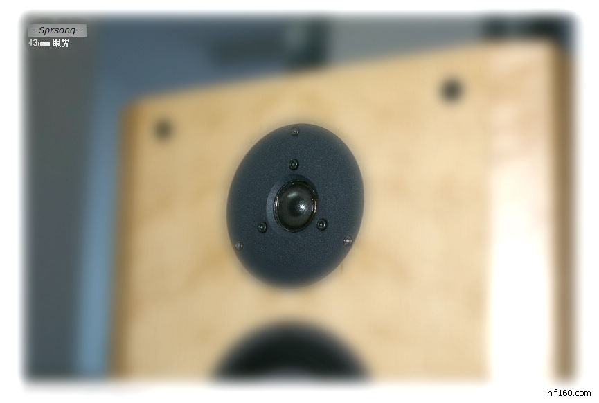

这个高音是丹拿的260,非常经典的单元。虽然我对丹拿高音不是非常喜爱,但是看到这个忽闪忽闪的大眼睛,谁能不动心呢?
(167.07 K)
2011/7/2 1:00:25

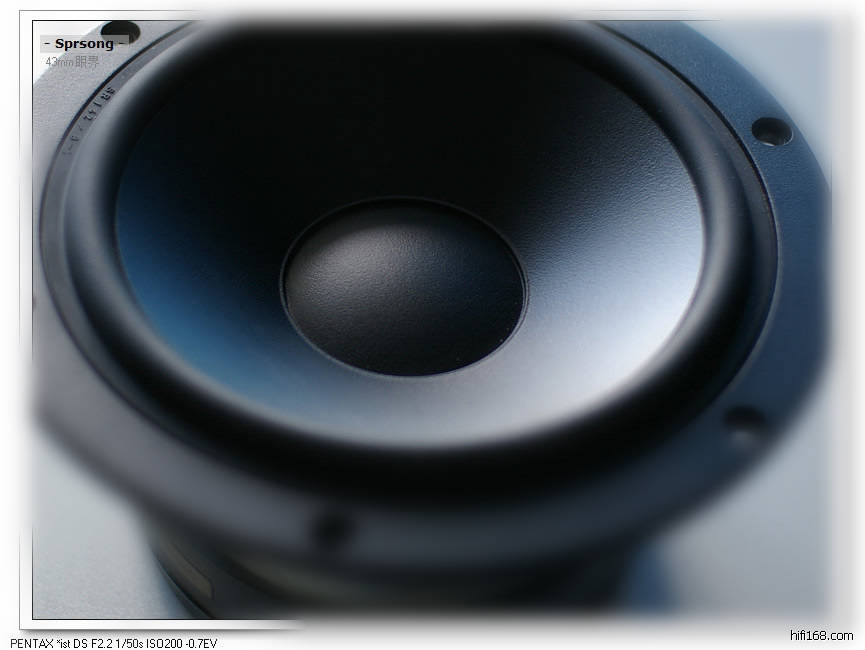

而中音则是西雅士带相位锥的锥盆中音。
(189.70 K)
2011/7/2 1:00:25
。特别独特的是这是一款密闭式的大型书架音箱,我是一直以来对密闭箱情有独钟,因为我认为密闭箱,虽然牺牲了一些低频的量感,但是它的低频下潜衰减的非常平缓,可以延伸到很低,而且避免了导向引入的共振,使得低频质感非常优秀。

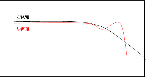

这里补充一些讨论,关于密闭箱,和导向箱。恰好我大学时代就研究过这方面的书籍,算是有一些了解。
首先最理想的音箱当然是无限大障板,但只存在于理论上,实际实现还需要其他替代方案。最早的设计只有开放式音箱和密闭箱。
开放式音箱最简单,最容易实现,但是因为单元后面的声波会和前面的声波干涉,相互抵消掉很多能量,所以频率的响应非常不理想。如果你曾经拿着没有箱体的喇叭单元放过音乐,一定会对这点深有体会,别说低频。连中频都抵消掉很多。
另一个设计就是密闭箱,利用密闭的箱体,将驱动器振膜背面的声波完全隔绝在音箱内部,使得它无法干扰振膜正面发出的声波。如果事情到这一步结束了,密闭箱完美的实现了无限大障板的效果,
那当然皆大欢喜。但事实并非如此,因为密闭音箱通过振膜和外界有大气压相同。当振膜振动的时候,音箱内外的气压差会阻碍振膜的运动,在中频这种阻碍并不明显,但是在低频,这种阻碍就越来越明显。因此密闭音箱的低频衰减的很早,而且越到低频衰减的越厉害。
后来人们在密闭箱的基础上,开了一个孔,将音箱内部的能量导出来补足低频的不足。因为导向箱只能选择一个导向频率,只能增强一个频率的声音,而这个频率周围的频率,相位是错的,不但不能增强反而会降低,而且声音会浑浊。所以导向箱,只有在导向频率附近低频是增强的,而导向频率之后,低频迅速衰减到没有,反而不如密闭箱的低频下潜走的远。如下图:
(3.68 K)
2011/7/2 1:29:27
低频下潜走的不够深不说,更可恶的是,导向箱导向孔出来的大部分能量,相位和音箱正面发出的声音相位是不同步的,会扰乱前面的声音,降低声音清晰度,还特别容易发生驻波。这就是我喜欢密闭箱的原因。

当然也有设计优秀的导向箱,一个非常好的也是非常低调的做法,就是降低导向频率,使得导向对低频的改善不那么明显,而是把导向频率放到已经衰减掉很多的频率上。这样可以避免导向频率点的驻波形成,也可以提高低频下潜的量感。这种设计介于密闭箱和普通的导向设计之间。
当然我还见过更聪明的设计,那就是他们的导向孔仅仅用来泄放音箱内的气压,降低音箱内外气压差对喇叭振膜的阻力。只不过这种设计之只是理论上可以实现,现实中只能尽可能的泻放压力同时利用空气阻力,破坏导向频率,或者将导向频率分散到多个点。

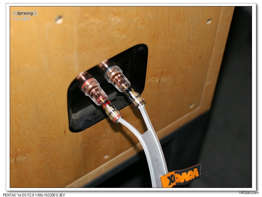

背后的喇叭端子使用了CMC的纯紫铜喇叭端子。这个端子我也在用,我测试过不少端子,卡达斯,WBT,最终还是喜欢这个,不仅仅是因为他价格便宜,而且它纯紫铜的材质,能带来最为醇厚的音乐味道。特别是中频的衔接,还有音乐的色彩。当然这样的头子很容易生锈,要注意维护。
(218.52 K)
2011/7/2 1:49:59
喇叭线是Vovox的包银线“宽粉”,Vovox是现在混混大烧的宠爱,非常朴实又实用的设计理念。
