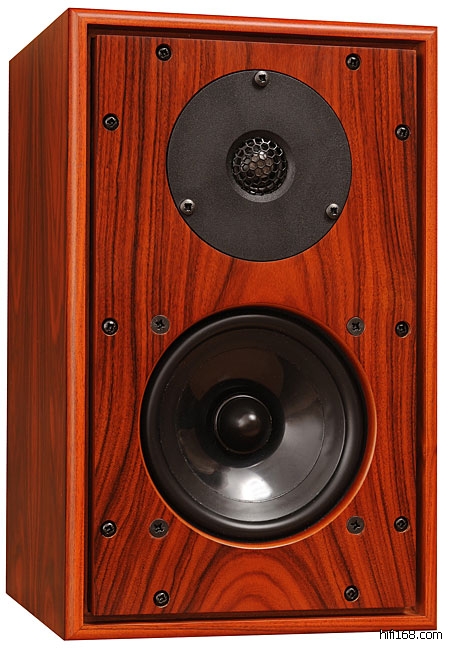

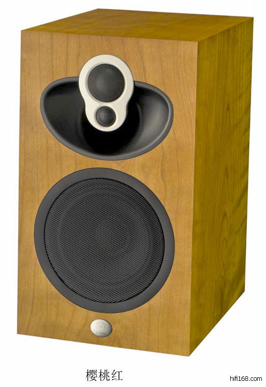

关于密闭箱和导向箱,我从都学宁老师那里得到一些资料用以支持我的观点:
我们对比两个书架箱,均为
5英寸低音单元的知名品牌。
密闭箱是雨后初晴P3ESR,倒相箱是LinnMajik 109
雨后初晴P3ESR
LinnMajik 109
二者官方公布的频率响应:
密闭箱:75Hz–20kHz
倒相箱:72Hz–20kHz
可以看出,从指标上来说,导向箱的低频下限要好过密闭箱。

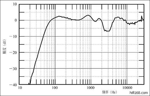

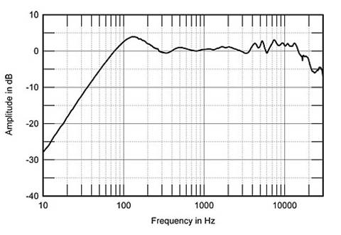

倒相箱的低频在谐振频率之下会急速衰减,图看取如下几个点
-3dB响应:72Hz
-5dB响应:56Hz
-10dB响应:50Hz
-20dB响应:35Hz
密闭箱的低频响应衰减斜率相对缓和,从图上看大致如下
-3dB响应:75Hz
-5dB响应:50Hz
-10dB响应:35Hz
-20dB响应:18Hz
由此可以看出,导向箱虽然-3dB的指标比较好,但实际上延伸比密闭箱差了不是一丁半点。这还是量感的差别。质感的损失就更加是天壤之别了。

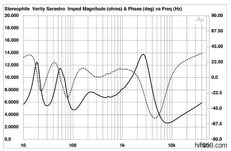

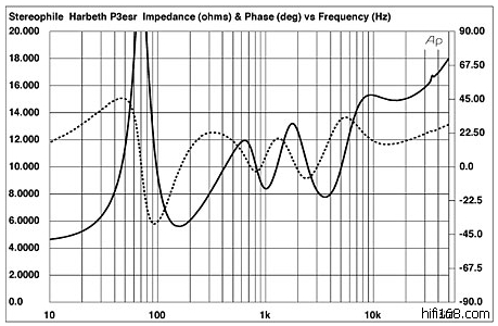

倒相箱的阻抗曲线多为等高的双峰形式,两峰之间的最低点是音箱的最低谐振频率。
密闭箱阻抗曲线,最高点是低音单元的最低谐振频率。
从这个阻抗曲线可以看到,密闭箱低频谐振点附近阻抗高,比较难推好。这也是一般大家认为密闭箱低频少很多的原因所在,因为阻抗变化较大,素质稍差的功放很难将密闭箱推满,特别是针对晶体管机,必须要有很好的电流控制能力才能够推好密闭箱。而以变压器输出的胆机因为有变压器造成的一些效应,所以低频反而会更容易推出来,但虽然容易推出来一些,但胆机控制力却又不够了。
导向箱相比较密闭箱,不那么难推,因此一般人感觉导向箱低频好一些,是因为它更好推一些,容易推出来低频。导向箱也有它问题,导向箱在两个谐振峰中间,电阻很低,而且在大动态的时候,根据单元振膜所处位置不同,这个位置的电阻也会动态变化。如果遇到控制力不够的功放,单元失控,阻抗很容易瞬间跌至2欧姆甚至更低,产生很大的电流。功放和音箱开始对殴,功放产生大量热量,快速升温。你将会可以看到低音单元在做肉眼可以分辨的前后运动,或者你还在新奇的时候,可怕的事情就可能发生了。要么音箱低音单元烧掉,功放把音箱搞死拉倒。要么功放在一阵电石火光之间自己首先精尽人亡。我不是故意吓人,这两种情况都真实发生过!(胆机因为本身输出不怕短路,所以要好一些)
