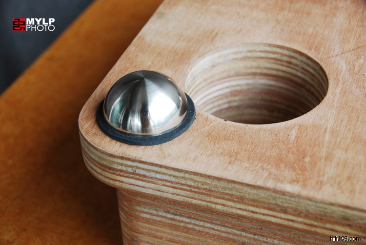

今天有点空,开始整机试装。。。
先装好脚钉。。
黑胶 • 摄影 • 茶——听觉、视觉、味觉盛宴

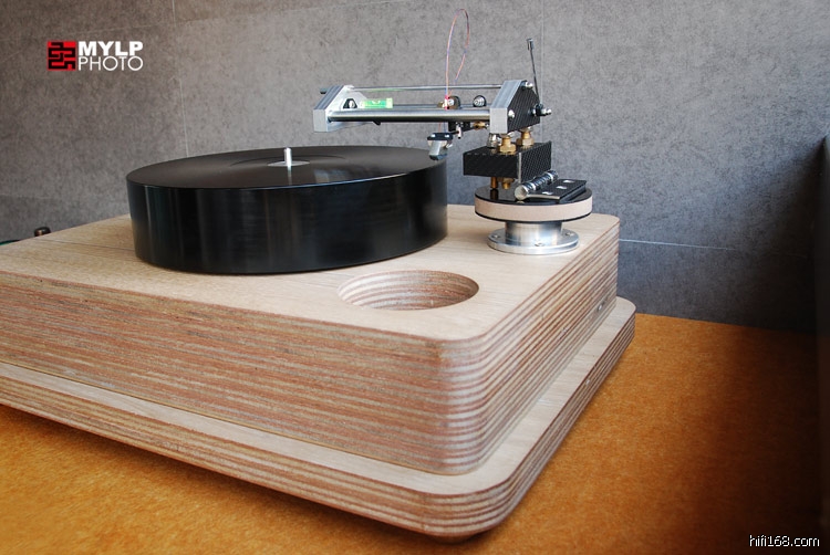

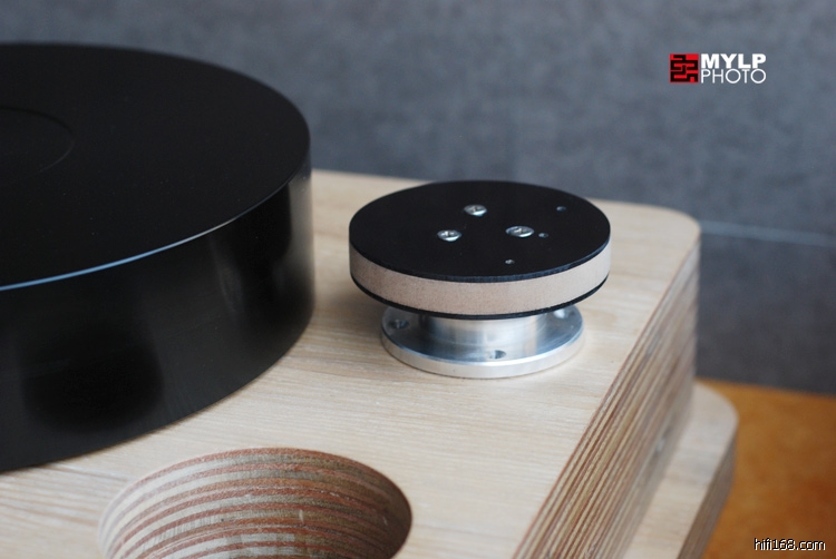

开始安装唱臂。。关键是定好唱臂座的位置,这个要花点时间来测量。。
139#

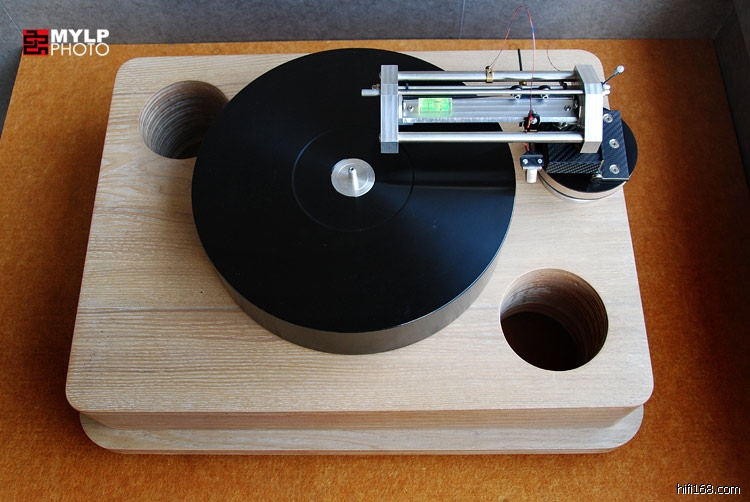

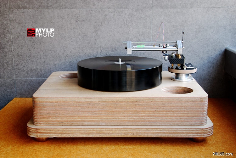

OK,唱臂初步安装完毕,来看看整体效果。。
140#
俯视:
侧面:
