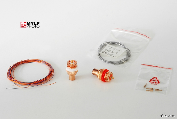

102#
还做了个精致的小玩意,唱臂线输出的外置铝合金RCA座。。

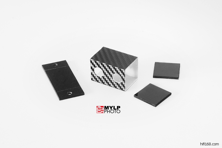

104#
臂架整体碳素效果可能最理想~~~最近用了几样碳素的小道具,对其抑制震动的效果很是吃惊~~~

淘宝,前两年买的了,你可以搜索一下雕刻笔/打磨机,很多的。。
这套工具,能不能雕磨出碳纤版的唱头盖来?

原帖由 hpstudio 于 2011-6-5 12:29:00 发表
是啊,碳纤维确实是个好东西,就是太贵了,又不见有小块的卖,我要用的不多,为了那么一小块而花大钱买一大块有点舍不得,只好妥协了。。
原帖由 yabill 于 2011-6-5 13:30:00 发表
那是小菜一碟啦,碳纤维板很容易加工的。。不过要钻大孔就不行,大孔要用大的电钻。。

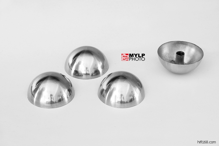

108#
唱臂已组装好,仓促间没拍照片,等正式安装在唱机底座上调试时再拍些标准照。。
现在又回到唱机上,还有两样东西要做的,首先是脚钉,打算利用以下这玩意来试试。。有谁认得是啥东东吗?^o^

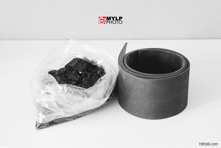

109#
沥青和避震胶。。

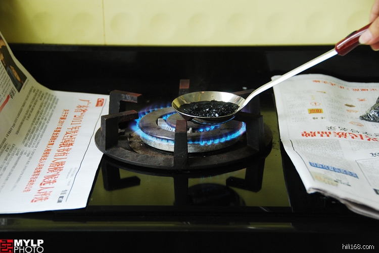

110#
开火,煮沥青。。对这种事,LP大人感到挺惊愕的。。
