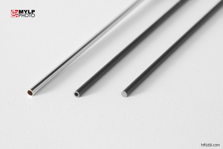

直线臂的臂管不宜太长太粗,尽管这个对于男人来说是好事。。在保证一定刚性的同时,尽量做到轻巧,才有利于唱臂的顺利运行。手上有三种选择,如图中从左到右分别是铜管、碳纤维管和碳纤维棒,打算都试下。。

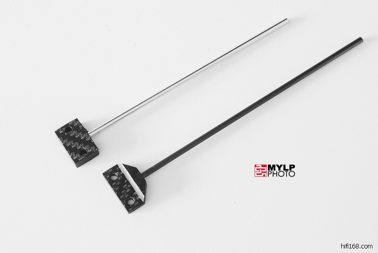

用铜管和碳纤维棒做了两支唱臂,方便换着用。。

96#
力臂过长可能走不起来,尽量缩短力臂也有利于循迹

当然不是全金属了,用薄的亚克力板加工的,到时还得看情况决定要不要换塑料螺丝。原则自然是尽量减轻滑车的整体重量。。
原帖由 蒋鹏 于 2011-6-4 21:24:00 发表
蒋鹏兄说得对,尽量短,缩小力距,但也不能太短了,否则施加不了针压,这个要仔细调试了。。

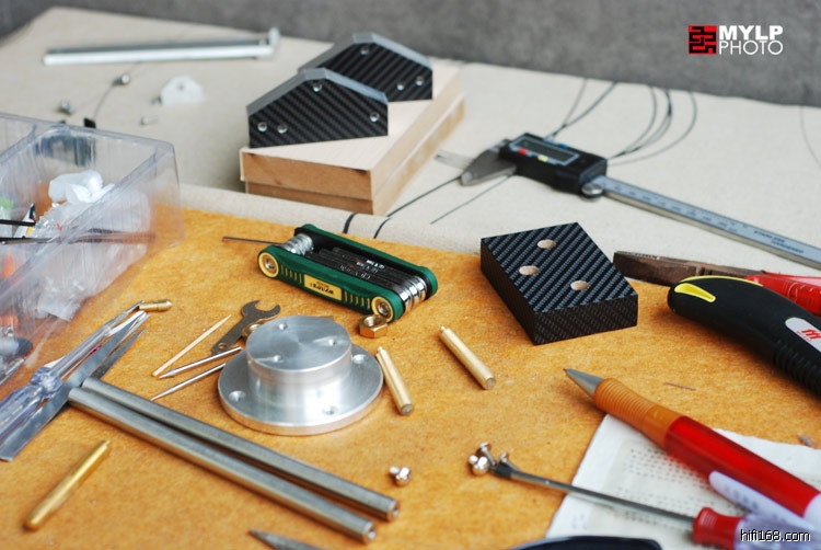

还要做一些表面功夫,让整体显得好看一点。。

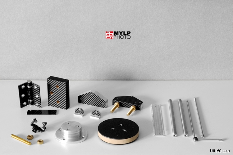

正式组装前来个大合照留念。。

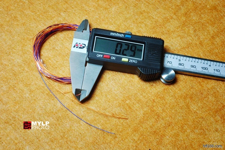

唱臂线。采用一芯一屏蔽的银线,好处是用两条就可以搞定,减少了臂线对滑车运行的影响,而且线径很小,不过拆线焊线就真是要心灵手巧了。。
