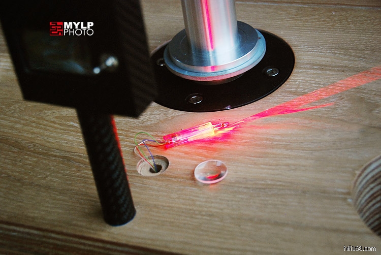

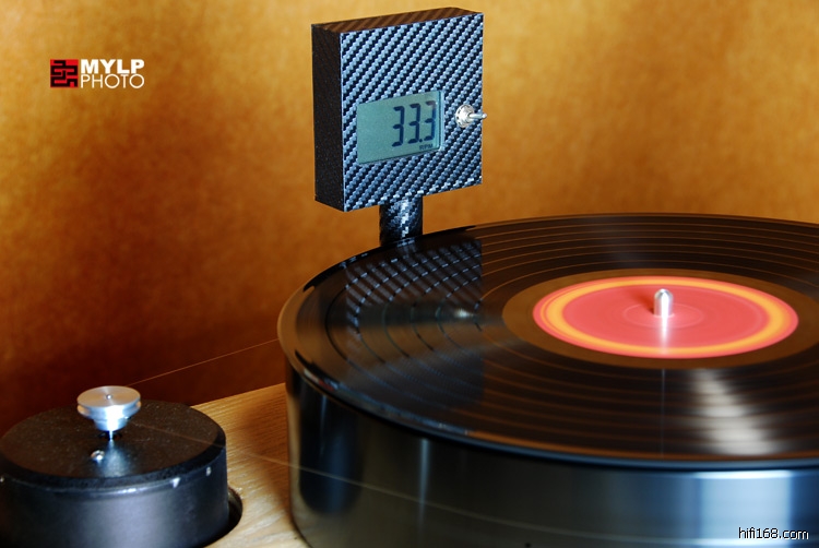

在搬入听音室之前的最后一项工程,就是安装激光测速器。。
黑胶 • 摄影 • 茶——听觉、视觉、味觉盛宴

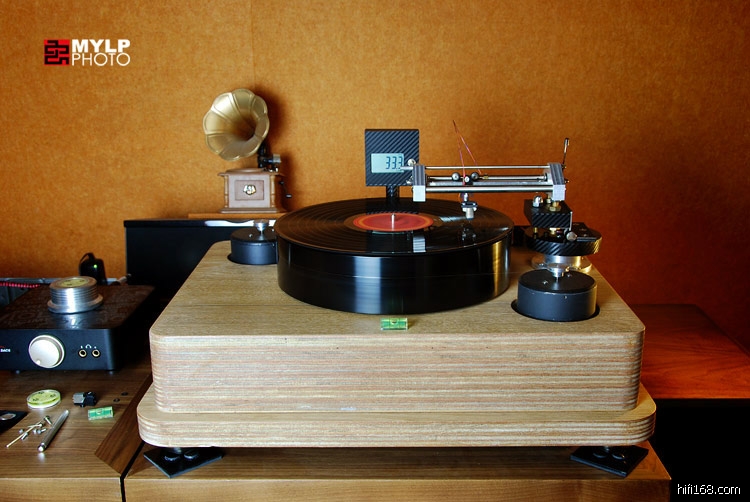

所有成员在听音室集中,各就各位,准备迎接新声。。
先将两电机安置好位置,将转速调整准确。。
167#

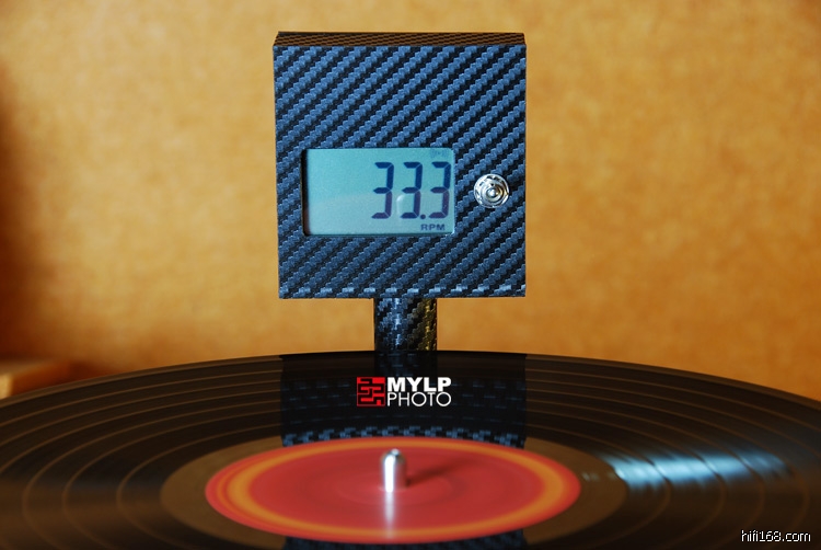

调速器。。
测速器。。

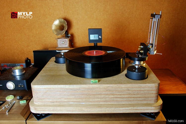

168#
终于可以看到完整的样子啦。。

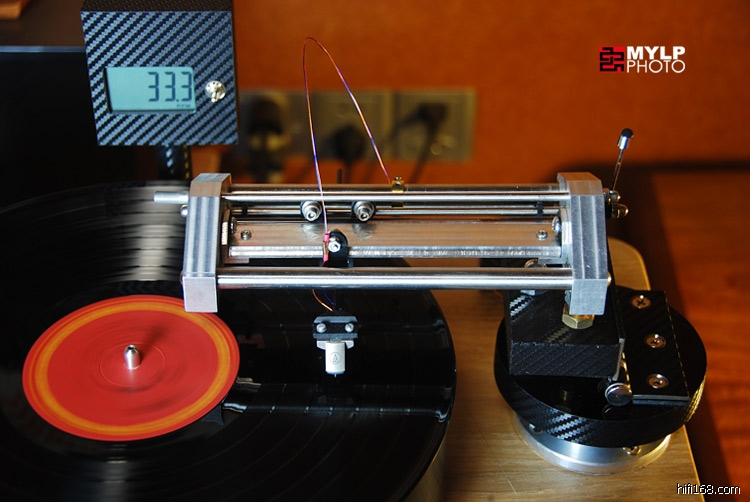

这时的我已经是迫不及待了,只简单地调整了一下唱臂就放下唱头试声了。。
170#
开声的那一刻是很让人兴奋的,DIY的乐趣不仅在于制作的过程,而完成后的那种期待也是很爽的。。
由于是调整不够认真吧,刚开始时会有跳针现象,后来反复调整了滑车承载板的角度,找到一个较好的受力状态,唱针终于可以顺利运行到尽头。。
