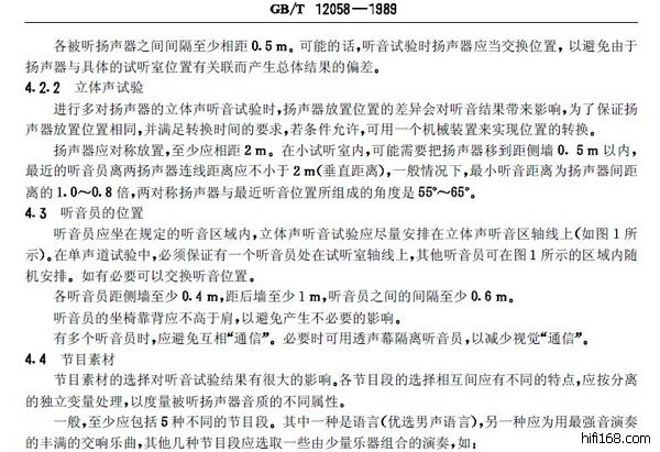

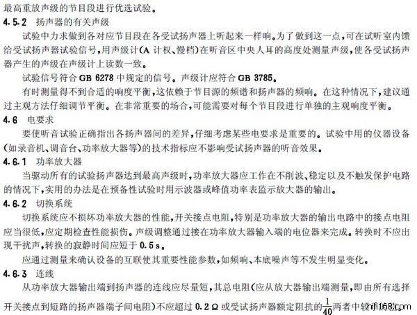

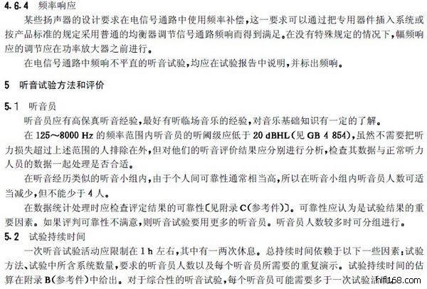

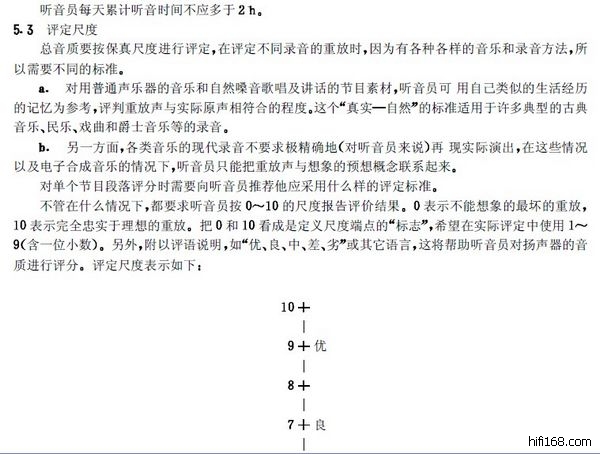

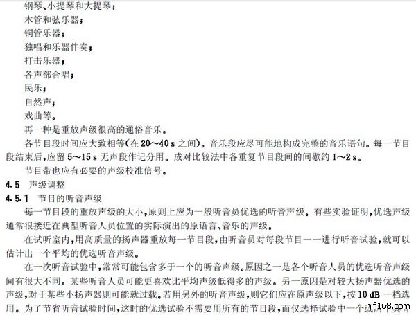

原帖由 松香味 于 2011-4-19 3:31:00 发表
中华人民共和国国家标准:GB/T 16463-1996《广播节目声音质量主观评价方法和技术指标要求》(注:也适用于其他节目的声音质量进行主观评价时参考),文件共有十页。由于是PDF格式文件,不能上传到这里,请谅解。标准化的试听方法是一种科学的包括统计学原理在内的试听方法,他可以尽可能地减小试听结果的“离散性”并获得真实客观的试听评价。
扬声器听音实验试验GBT12058-1989
jpg(2011/4/19 16:24:19 上传)
