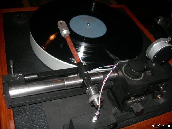

再看固定唱臂轴套供气设计。气管是与轴套相连的,轴套也是复层空腔结构,轴套内表层有气眼分布,看起来供气与移动唱臂轴套供气相同,但是移动唱臂轴套供气的轴套是与唱臂相连的,而固定唱臂轴套供气的轴套是与臂架连接的,轴杆是与唱臂相连的,这和前者正好相反。ET-2就是采用这种固定轴套供气的设计。它的优点是:没有气管对唱臂循迹的阻力,也没有气源损耗。它的缺点就是轴承重心会随着唱臂的移动而改变,形成音槽两壁的微小压差。换句话说,也就是唱臂中心在轴套中心时,唱臂对音槽两壁压力是平衡的,当唱臂的重心偏离轴套中心时,唱臂旧会产生侧滑力。ET-2 的轴承工作面比较大,厂家设计的气压比较低0.016-0.026MPa(2.5-4psi),一些用家更换原有的气泵,把气压提高到0.1-0.15MPa(11-18psi),改变气压提高了轴承的刚性,重心偏移有所好转,但无法根除,当然这个力比起唱纹的牵引力可以说微不足道,或许,甚至你根本听不出差别,但设计时必须考虑改变克服这一缺点!
72#
最后看唱臂滑竿供气设计。气管是与滑竿相连的,滑竿是空心结构,表层有气眼分布。这种设计,连接臂杆的轴套壁厚可以做的很薄,一般0.8-1.2mm。轴套的长度可长可短,根据气压高低来确定。滑竿供气设计,大都采用中气压0.05-0.1MPa(14-30psi)。DD-51AIR唱臂轴套直径乘上长度的轴承支撑面积约45 cm2。直线臂循迹的工作行程93mm+ 预备行程32mm左右(根据转盘直径确定)。那么滑竿的长度应为:轴套长度+工作行程+预备行程,这支唱臂的滑竿长度应为:93+32+85=210mm。由于轴套长,空气轴承的支撑面积就大,在相同负载的情况下,气压要求不高,在0.05-0.08MPa(16-25psi)的压力时,唱臂轴承就可以工作的非常顺畅。这种设计的优点是中低气压支撑面积大轴承刚性和稳定都很好;轴套上没有气管对唱臂的阻力,循迹的灵敏度和均匀性以及两声道的对称特性都非常好;缺点是,滑竿上没有被轴套覆盖的地方始终在泄气,气泵的工作效率只有约40%。只要对音质有利,这点损失还是值得的。
73#

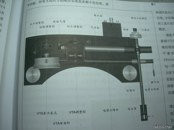

切线调整是指气浮滑竿与唱片切线的平行调整。切线调整是由臂架基座旋转来完成的。在直径66mm的臂架圆形基座的左侧安装有一个调节力臂,螺纹副对调节力臂的旋转调节角最大分度范围+/-1.4度,调节分度的分辨率是0.3’(注:1度=60’)。如果把这个旋转角度分辨率换算出移动的直线长度来应是6.5微米。这就是说,切线的调节精度就达到了微米级。最后一个部分是唱臂的水平调节。由于气浮轴承摩擦力几乎为零,因此对水平极为敏感,微小的水平误差都会影响唱纹两壁的压力平衡性。这个三轴向水平调节板,紧托在调整架圆形基座下,三个支撑点也都采用了精密螺纹副支撑和调节。右侧两个螺纹副Z轴向安装,左侧安装了一个螺纹副。三点支撑形成的三角形十分稳固。这个部分的调节分辨率也是微米级的精度。操作时把循迹力调整到零,使唱臂处于天平状态。先粗调右侧两个螺纹副,再细调左侧螺纹副钮,使唱臂杆稳定在滑竿上,即不向左滑,也不向右滑。当然这一步调整必须在唱盘已经水平之后才能进行。
以上是介绍的是DD-51AIR 唱臂调整系统的四维调节系统 ( Four Dimensional Adjustment System )部分,我把它叫做FDAS
另外唱臂杆与滑竿是可以前后和旋转调节。前后调节是为了适应不同唱头的安装尺寸设计的,有了这个调节功能,所有不同尺寸的唱头安装起来都不用犯愁。旋转调节是为了获得精确的方位角,方位角的调节配合专用工具尺也获得非常高的精度。
循迹力的调整精度直接影响VTA的精度,因此精确的循迹力调整非常重要。平衡砣位移的行程有20mm,这可以安装各种5-20克自重的唱头。循迹力在平衡砣进行粗调后,由安装在唱臂杆末端的螺纹副再做微调,可以有千分之一克循迹精度。

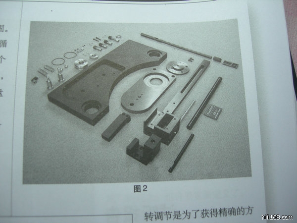

DD-51AIR 唱臂系统的另部件达60多件,组装起来需要整整一个工作日。DD-51AIR 唱臂系统的结构虽然非常复杂,但使用起来却十分简单方便。按照调整程序,这个调节系统可以快捷、精准的完成所有的唱臂调节,全部操作只需要30-40分钟即可完成。调整后的唱臂系统使用的重复精度保持在8微米左右,性能非常稳定。
