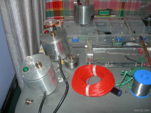

参观蒋鹏兄的唱盘电机的调速车间再看看他的大作:
电机的调速以及稳速电路

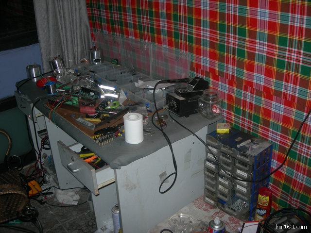

参观蒋鹏兄的电机的调速车间
