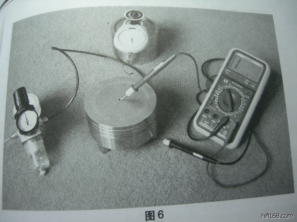

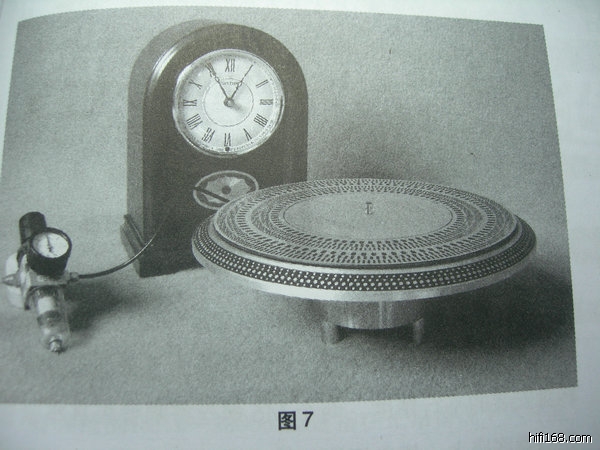

空气轴承的设计与制作从有双轴向空气轴承的设想后,也就不知天高地厚动手绘起图纸来。经过三个多月的反复计算与修改,于完成了图纸的设计。加工厂家的选择虽然受了一番折,但还是很快投人了试制。等待是非常熬人的,空轴承样品寄来时,虽然比计划迟了两个多月,但还是人激动万分i气轴承的测试迅速地展开。
最后编辑名琴LP 最后编辑于 2011-04-11 20:13:53
66#
对空轴承样品进行测试:
测试时,空气轴承在0 . 1MPa下非常安静。当气压升至0 .2Mna时,耳朵紧贴轴,原先的担心已成多余。用手顺时针用转空气轴承,空载轴承运转的很平稳。接下来测试都比较顺利。阻力测试。在空气轴承的车辙上安装了松下乳I200MKII唱盘上的转盘。放上频闪测速盘,打开台灯,手拨动转盘,让其自由滑行。当频闪翻速穿谬辨bt 33.3转时开始记时m…1分钟……2分钟……5分钟...~..10分……15分钟,完全静止时是55分钟l这一个令人吃惊的数据!

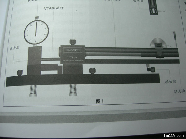

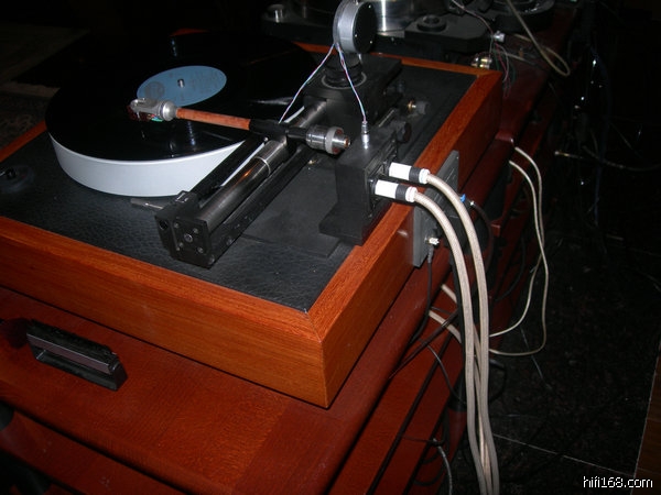

在设计制作DD-50AIR气浮转盘的同时,也在进行气浮正切唱臂的设计。以前曾经对美国ET-2气浮正切唱臂做过调整部分改装。这为设计气浮正切唱臂提供了一些经验。DD-51AIR气浮正切唱臂从设计到制作完成,经过了一年多的时间。这支唱臂的主要特点是:无震动、无循迹角误差和精密的四维调整系统。
68#
69#
70#
了解气浮唱臂的几种结构。空气悬浮直线正切唱臂的工作原理都是一样的,但有三种不同的供气方式。即移动轴套供气、固定轴套供气和固定轴供气。三种方式的从设计上可以说各有长处。
移动唱臂轴套供气设计。供气管是与轴套相连的,轴套是复层空腔结构,内层有气眼分布,这种设计的轴套壁厚较厚,由于复层空腔结构轴套的长度不能太长,因此轴套的气浮支撑面相对比较小,轴套短,相对有效行程就比较长,滑竿不用太长。气浮支撑面积小,在负载相同的情况下,就要将气压提高,以保证负载能力。这个供气压力必须在0.4MPa(60psi)以上。这种设计的优点是高气压的轴承刚性较高,唱臂总长度短,节省安装空间。缺点是,气管安装在轴套上对唱臂的循迹灵敏度和均匀性有一定的负面影响。这点可以通过观察Rockport Technologies和Kuzma 气浮唱臂就可以看出。
