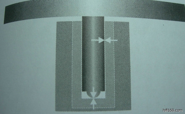

58#
不用说,当然是转盘的轴承摩擦所致!因此轴承优劣决定了转盘的好坏,轴承是唱盘的核心部件。机械轴承中的滚珠或滚针轴承因间隙太大基本没有盘。现在多数转盘的轴承都是采用轴套轴(见图 )
Linn、Sota、Thorens等唱盘厂家是轴套承设计的典型代表。轴套轴承的优点在于结构简单,与轴套契合的阻尼特性好,加工成本低。为了降低轴轴承的摩擦力,轴向的摩擦点加工成圆锥形或球面。一些厂家为了迸一步降低摩擦,除了提高加工精度,还在轴套轴承的摩擦点上使用蓝宝石、红宝石,甚至动用钻石来制造以此提高刚性和减小摩擦力。轴与轴套点接触面虽然很小,但因压强太大,摩擦系数仍然不够理想。再者轴与轴套的径向接触面积较大,摩擦阻力不小。在轴套的设计结构中,震动主要来自轴向的。
最后编辑名琴LP 最后编辑于 2011-04-09 21:01:29

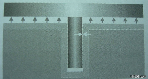

59#
为了解决这一问题,高档唱盘的设计采用了轴向气悬浮技术。转盘的轴向被空气膜浮起,轴向的摩擦小了,结果转盘的震动大幅度降低。播放时音乐的背干净了许多,信号的失真率、频宽和动态指标都有了大的改善。空气悬浮转盘比轴套轴承在技术上要先进多,实际使用的效果也确实好很多。这种只有轴向空悬浮结构的轴承我们称之为单轴向空气轴。
使用单轴向空气轴承的唱盘厂家有日本的Micro同、瑞典的Forsell,还有美国的Walker Audioo等,轴向空气轴承虽然比轴套轴承要优异得多,但仍有径向摩擦力的存在。

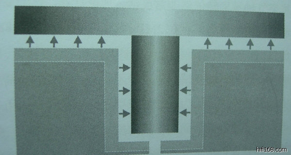

60#
能不能在单轴向空气轴承的基础上再把径向摩擦也根除呢?
如图这就是我设想的空气轴承,轴与轴套之间(径向)也用空气悬浮隔离,由于轴向与径向都有空气悬浮,因此我们称它为双轴向空气轴承。这样的空轴承完全没有机械接触和摩擦,震动自然也就没有了。
