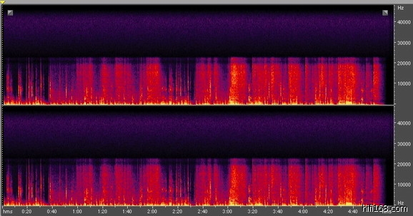

原帖由 Dr kuang 于 2011-4-1 17:21:00 发表
楼主精神可嘉,赞一个。
不过为了听不到的超高如此执着真的意义不大,即使全套器材支持也意义不大的。因为唱片公司提供的高格式绝大部份其实都不是真正的高格式,只是把用于制作CD的十六比特母带作升频处理,道理很简单,和各大唱片公司死抱过时的CD格式同样的道理。能把CD播好的系統播高格式肯定效果更好的,如果连换电源线都听不出差别的系统无论放什么效果都不会好的。
还是您说的对,这是网友推荐的2496数字母盘的高清音频,不但没有22KHz以上的音频,上面还有高频噪声...

讨论的很热烈,看起来大家对高清音频很关注。
关于22k以上声波对人的听感的影响早有定论,否则就不会有"后CD时代"的SACD、DVD-Audio出现。22k以上超声波是在自然声音中存在的,也是有物理能量的声波,不能忽视它。当年制定CD标准受到技术条件限制,只能记录22k频宽的信息。后来解决CD缺陷提高音质的办法有二个方向,一是提高采样频率和深度(数位),也就是SACD、DVD-Audio等高清音频。另一个是在CD解码是进行“精细化”处理,弄一台几万元的CD机或DAC,CD也能得到很好的音质。高清音频不能说没有意义!黑胶转录是一种廉价的、非商业化的高清音频玩法。
