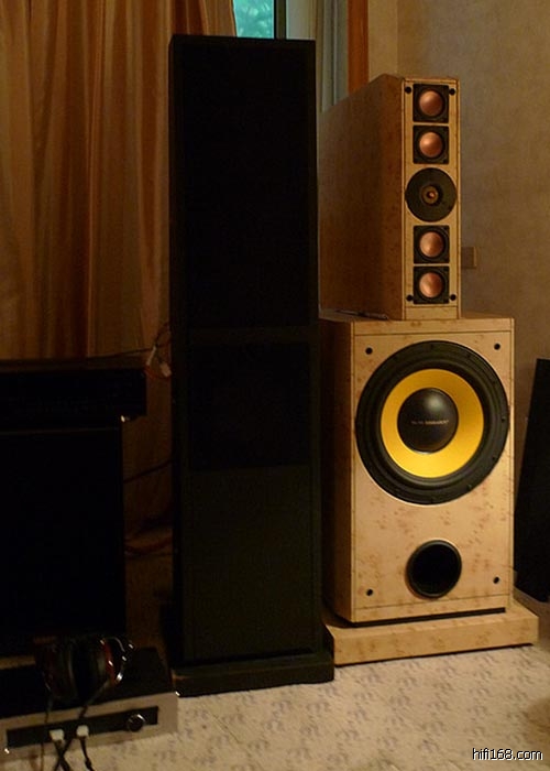

      负责出声的喇叭音箱无疑是重中之重。本人的实践仍然不认为进口高价洋货一定好声。此前为烧友做过的箱子用过几款知名洋品牌喇叭,测试曲线不甚理想。至于被某些人追捧的有独到特色的单元,有些却是带个性音染的东西,只适于偏爱者。
    下面以一款三分频箱为例(右侧浅色箱),谈谈本人的设计理念。此箱外形是以声音需要而定的,上面中高音窄面板可减少不良反射,箱体相当于折叠障板,后部敞口,减弱箱声。
jpg(2011/4/8 23:12:06 上传)
最后编辑znd06 最后编辑于 2011-04-08 23:12:06
450#
       用前级电分,对喇叭单元的要求应更高(并不意味必须高价洋货)。这是因为希望各单元尽量沿着给定的分频曲线走,而无需另外修正。我的要求是:各单元平坦频响至少要宽于分频点一个倍频程。比如分频点为220Hz,低音单元就应很好的达到440Hz,中音单元应平顺的下潜到110Hz。那么上一个分频点如果是5KHz,中音单元就应平坦达到10KHz,高音单元要较好的下到2.5KHz。如此才能保证全频段能够调的比较平。出于对中频的重视,该箱选用3英寸单元作中音。频响曲线可看出3寸喇叭能做到100Hz---18KHz。4英寸以上明显逊色,专用的馒头中音频响更窄,且起伏较大。3寸喇叭的瞬态特性会明显占优,有助于中频段的解析力。表现为声音更鲜活透彻。不存在所谓大型箱解析不够的情形,实际听感会比书架箱更全面。
