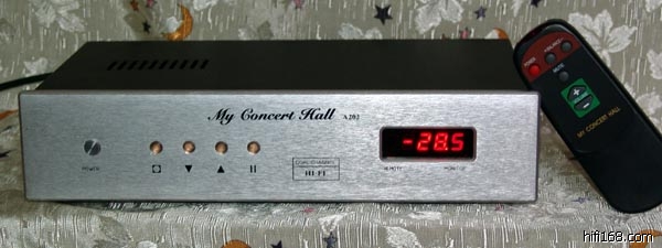

我的前级电分控制器,在本坛也有过介绍
jpg(2011/4/8 23:32:32 上传)
