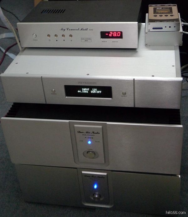

       功放是自制的,两个机箱内装六路带补偿功放。解码是田雨的1955,换过运放。有两个播放器,图上这个声音比较柔和丰满。另一个是BBP的,声音更HIFI些。另有CD转盘已多年不用了。已拟进一个具有异步USB口的解码,做PC中转(试听过可接受),那么各种格式的音频就都能播放了。

工艺相当漂亮吗!有点厂机的风范了,这是您的作品?!功放是晶体管的吧,什么电路?用什么功率管?佩服!!!顶您!!

六路电子分音,音量如何控制?技术含量高啊!不过我个人以为,环节多元器件就会相应多,如果追求细节完美的话,那么成本自然不会低。因为据我所知好电容,好电阻,好焊锡,好线材,好的接插件等等,您想好声的话就不会便宜,一句话:巧妇难为无米之炊啊!如果不计成本那自然不同。谢谢!!

       重在对原理认知,用料以内在质量论。功放都是晶体管类的全直耦(有ON的和三肯功率管,根据用途选取),因胆管、场管都有音染,所以不用。音量由分频前级控制,是继电器切换256级。分频采用无相位差的减法分频电路。大致投入分布;音箱9K,分频前级+功放1W1K,线材电源处理器1K5,解码3K5,音源部分6K。总3W。
