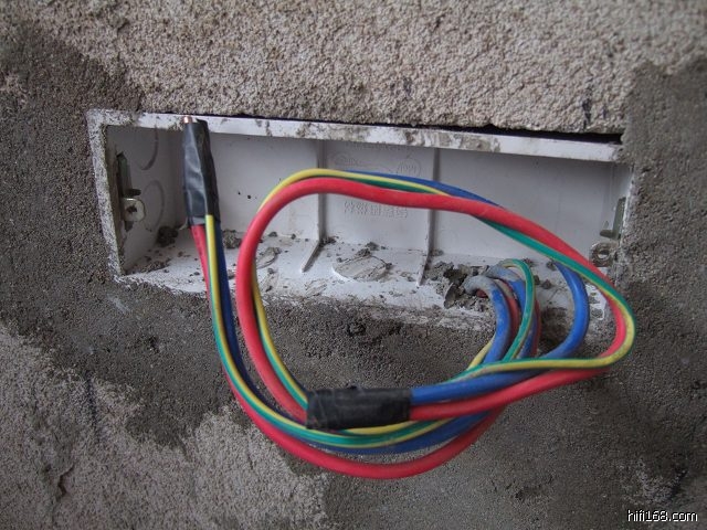

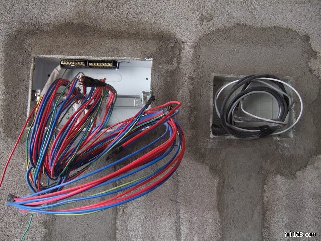

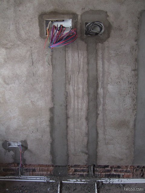

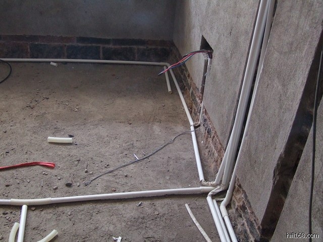

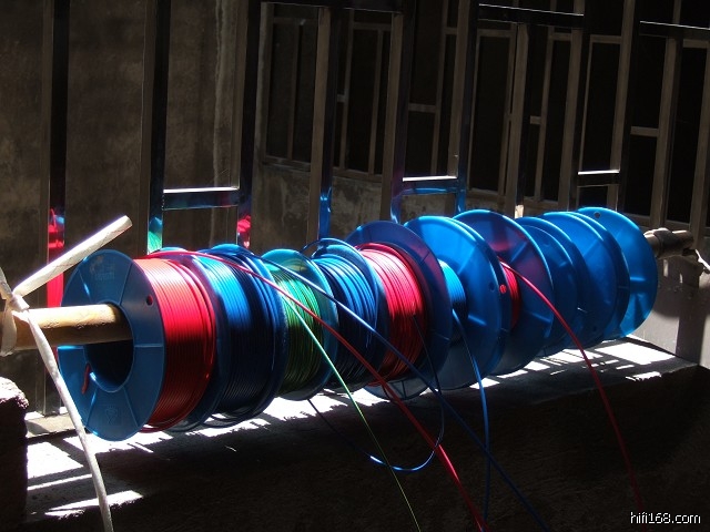

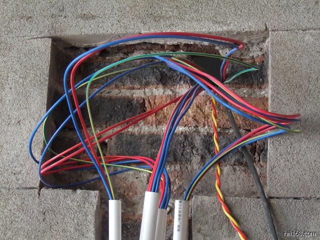

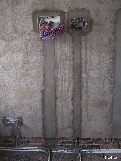

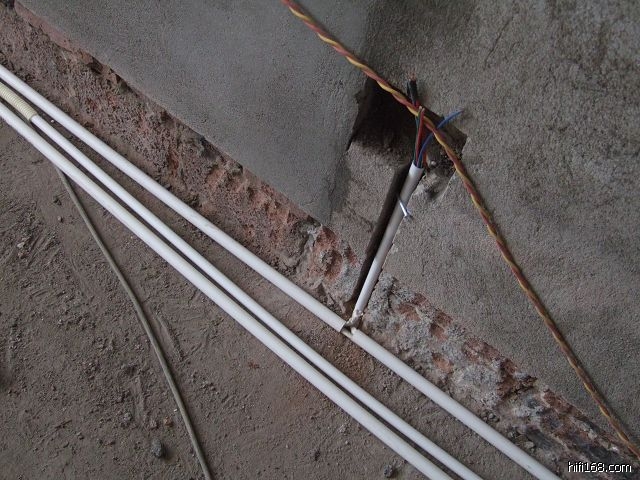

没有办法,桂林6月份连绵南风阴雨20多天,工期也有所延期. 另外装修工人到处揽活路..从5月初开始打暗线槽后. . . .东整几天西整几天,如此转来转去一个多月后,终于再转回我这里,还别说这两位部线师傅(有位L师傅也是烧友)的部线水平还是相当不错的,因此我也省了很多心.....
这是昨天随拍的几张PP..........................

路过俺门口的是小手指粗细交流电线,进门到电表用的是10平方的多股铜心线,然后专线到几个墙插分别都是6个平方的单支铜心线;为什么不用多股支6平方的铜心线呢?发烧友L师傅多年的经验认为接头的地方很难完全固定锁好,哪怕现在固定锁好了. 一段时间后总有几支线还是会松动的,与其这样还不如用单支的更简单些。

刘兄可否告知电线是用的什么线啊?多少型号的?小弟也正在办这事呢!

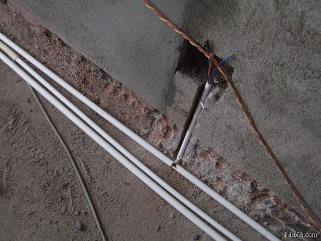

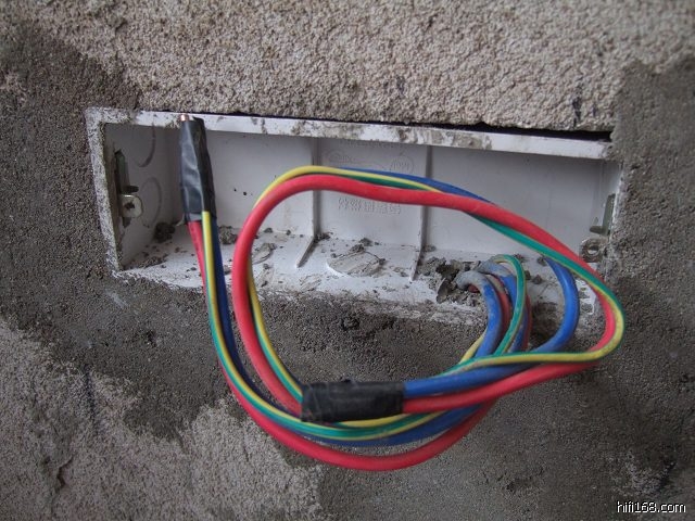

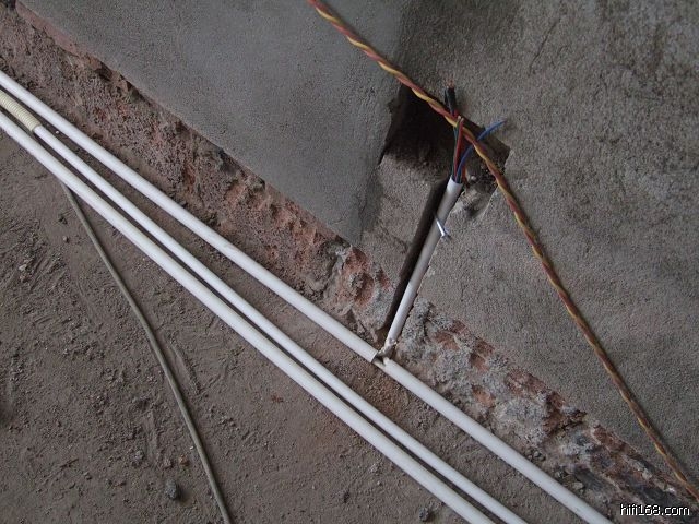

呵呵,都说倍耐力好,只是本地没人经营,网上购买又嫌麻烦;所以用的都是桂林电缆总厂生产的优质铜心线;拉了多组都是专线专用,烧音响音响的专用插坐正面墙.侧墙各设了一组,用的都是6平方的单支铜线,冰箱用4平方,空调用的也是6个平方......经过又一天的工作总算是吧线槽线盒补好,下一步就是铺地专和木地板了......
为避免干扰宽带. 电视有线,电话线单独设了线盒......

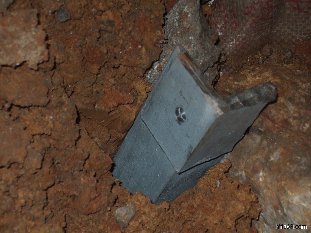

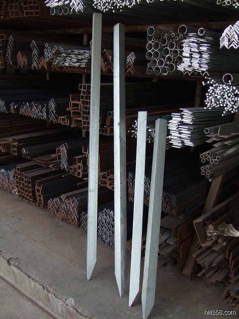

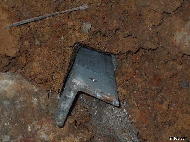

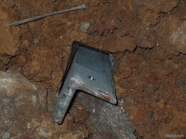

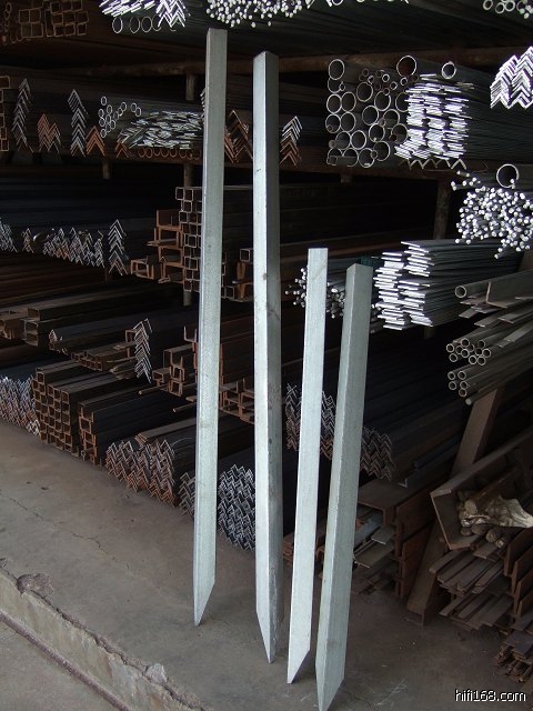

另一就是专用地线(原来地脚下打了几个铁庄设有避雷天线)今天买了4根度锌角钢2根1.5米 2根1米,挖了半米深. 两米见方的大坑把庄子再打了下去铜线连接好,用去了10多公斤食盐等和一些地线使用的材料,再用自来水浇透后填埋这样做了专用地线........

地下部分用直径8~10mm的钢筋焊接就好了,钢筋引出地面后再用铜线连接(螺丝压接)。如果地下部分用铜线与角铁连接,潮湿环境里在两种不同金属电位差作用下,很快就会被腐蚀掉的,何况老兄还加了食盐,赶紧改过来吧…………
50#
谢谢松兄,用的是6平方的铜线螺丝压接,还刷了两次油漆,这样行了不?
如果不行明天再按你的意思改过来,呵呵。
