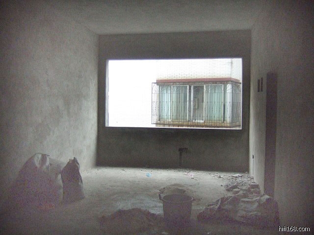

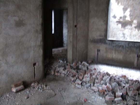

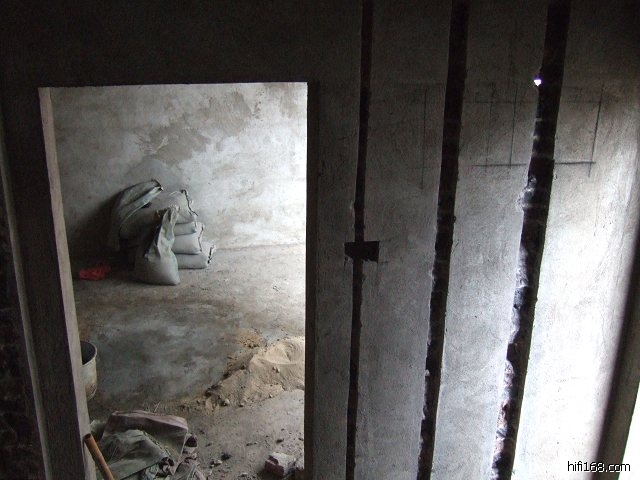

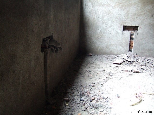

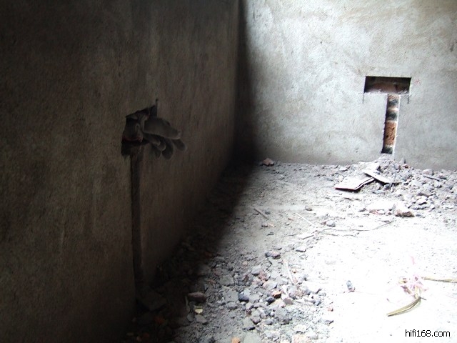

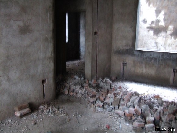

上两张昨天下午扣的几张PP
jpg(2010/5/13 7:31:07 上传)
------亚靈
