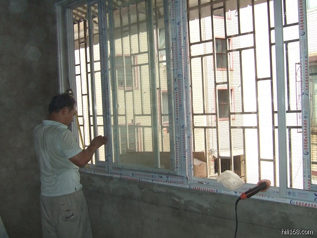

几个铝合金窗都已经安装妥当,最另我牵挂就是烧窝正面那个3米多宽的大窗口,本来计划装中空双层玻璃,因咨询了几位用家反映效果均不太理想;一位住在铁路边的朋友给了我一个巧妙的办法.....装上两层铝合金窗,把隔音问题基本解决。。。。

两层铝合金窗当然比“中空双层”玻璃窗隔音效果好!!
两层铝合金窗之间间隔25cm以上,效果更好!!
75#
用塑钢的要比铝合金的好吧

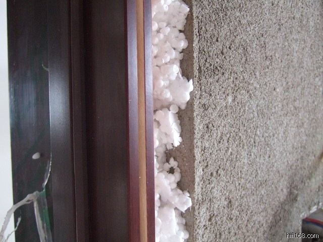

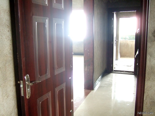

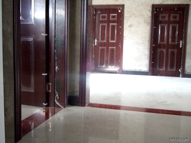

前两天房内门已经安装完毕,还在一些门板空隙里填塞上泡漠等,烧窝大体按照松兄的建议,正在寻找. 参考吊顶. 吸音.扩散材料等等..........

我那店铺窗口用的也是塑钢窗,隔音效果的确比铝合金优秀;但它直角焊接的地方很容易裂开散脱,我那已经因此坏掉而换过两扇窗门,也许这是个别现象或是上次做的塑钢质量不好.......所以这次不考虑再用塑钢窗了。
