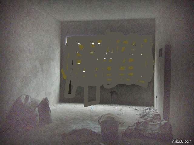

算了,经过昨晚一夜的思想斗争,为了能获得更好的听音效果,还是决定把前面3米多宽的大窗用砖头封起来(原计划装双层玻璃的),就利用后面2.2米宽 X1.5米高的窗口踩光,虽然房间深度近8米,估计踩光应该是够了的。
光线实在不够再开开背景效果灯增补吧,呵呵。

封窗真是糊涂之举。
封到1.8米足够了,上部做个高窗,自然采光、通风都有保障。

1.8M就足够了。
大不了做双层窗,外面玻璃窗里面加一层“木窗”,烧的时候关上,平时打开。

谢谢兄的提议,经过与朋友交流后,领会到封窗的确是在干糊涂事,还好工人没有动工,呵呵。

谢谢兄!还是按原计划做双层厚玻璃窗,挂上后窗帘,即有良好隔音又方便彩光,还方便透气,多全其美,呵呵。

宽3.6m,长7.85米会不会太长了些?是否可以轻隔断出1.6m~1.8m做行人道?这样尺寸比例会好些,问题也会少些。例如把厨房门轻隔断出去??
