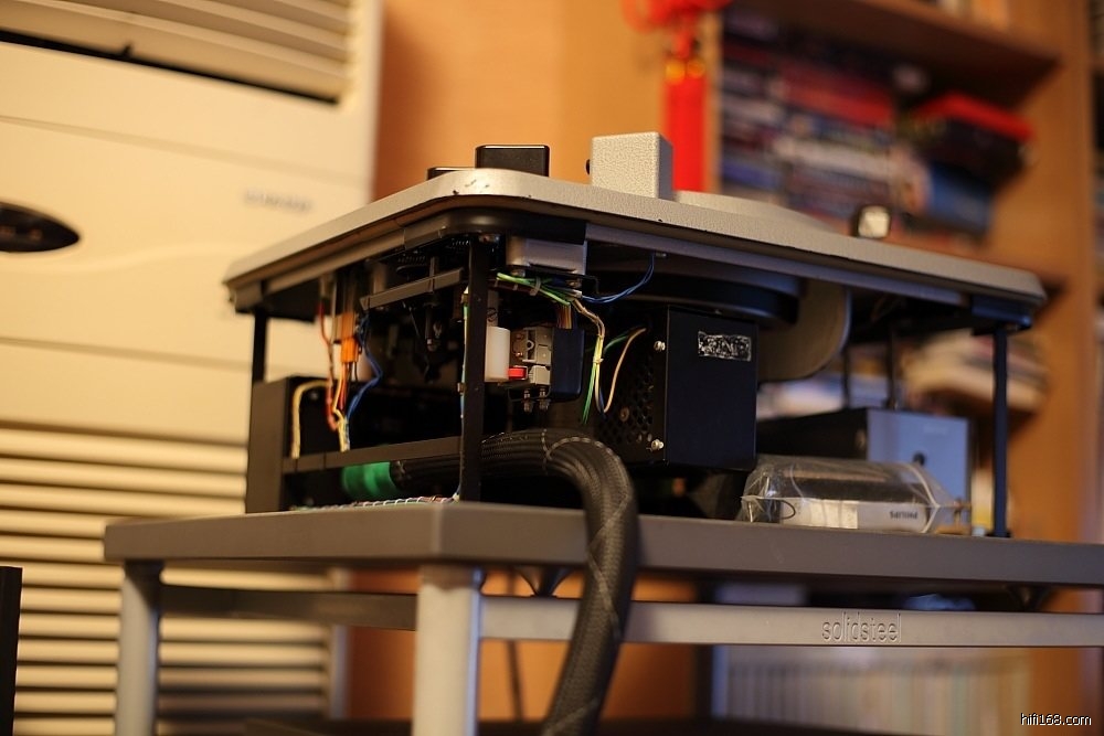

bruce1906 兄
1.四个螺丝的高度应该是一样的。
2.像沥青物质是起阻尼作用的,自己可以抹点黄油或胶质物质。(韩国没有在这部分而是在下面弹簧哪里)
3.据韩国的复刻老板说:安装(调节)才是技术核心(忽悠呢吧),不过,懂一些机械原理的话应该不难。

牧师兄,请教了。底座使用时间长了以后,应该弹簧和避震铜片都会老化吧,也就是说到必要时间还是最好更换新的。
83#
楼主正解。
有的用家因为一直在四根弹簧不同压力下使用,所以造成疲劳度不一致。
四根弹簧很硬,所以变形以后也很难恢复。

其实,底座并不是 emt的产品。emt没有生产过底座的。底座是一个给emt供应钢材的厂家设计并生产的。后来,德国一个个人生产就是所谓的粗脚版。不过声音有点硬化,缺乏灵性。所以很多爱好者更加趋向于老板细脚。

兄台好,我特意比较过那几个弹簧的长度,均一致。但是放入后的确对角线高度有差别,不像是使用的结果。

确实,我当场比较了架子用与不用的区别,用架,声音密度高点,动态强横点,不用的话,灵动性好些,而且似乎不上架对机器本身运转好像影响也不大...

那个粗脚版,我曾在朋友看到过,从正面看,2个立柱的中间那段(就是可调节的那段)居然有很明显的倾斜。
