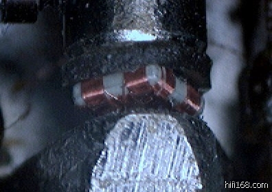

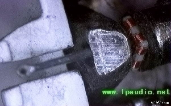

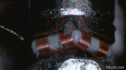

首先看一下原先的情况,唱针明显偏向一边,橡胶避震圈老化并破损(如图)
115#
按照老彭(专业维修唱头)的观点,EMT原来用于锁住唱针部分的螺丝可能不到位,或只用了一个螺丝锁住,所以EMT唱头在使用一段时间后,唱针容易滑移造成偏斜,甚至有部分全新的15唱头买回来唱针看上去就明显偏移(即没有居中)。

经过打理,首先将原本的橡胶避震圈换成新的替代(也就是密度较松的那种),其次将唱针位置重新校正,可能是此类手工工艺难度较高,所以现在看来唱针在使用一段时间后,又有略微的歪斜,造成在测试抗滑时,最后一段+18DB的测试音,右声道测试应不正常。

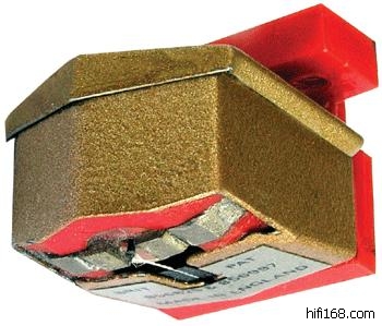

谢谢wayned 兄抬举。

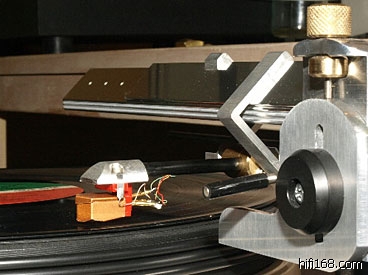

上些照片简单说说这个另类设计的唱头,就怕有扰各位大哥话题。
唱头的照片
上臂后:唱头前端是悬空的

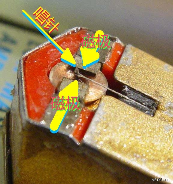

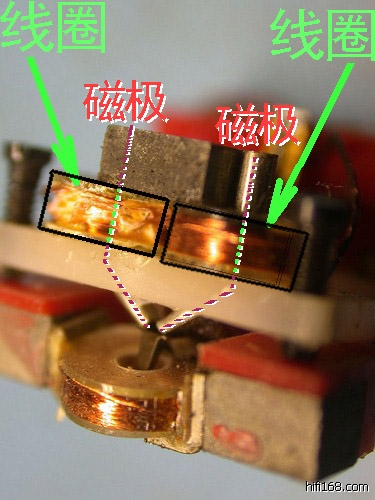

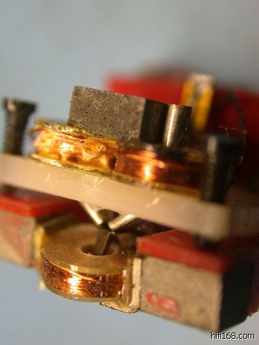

除掉唱头壳,看见线圈中间上延的"针杆“转弯的位置,有两根铁杆感应信号送到上面左右两个线圈(针尖请看另外最后一个图)
看看图解

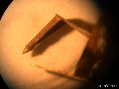

唱针与磁极的特写:就在钻石针尖根部捡拾立体声信号,没有针杆变形的信号。可以看见针杆怎么穿过线圈
针的特写

此唱头结构确实很特别,不知道声音走向如何?
