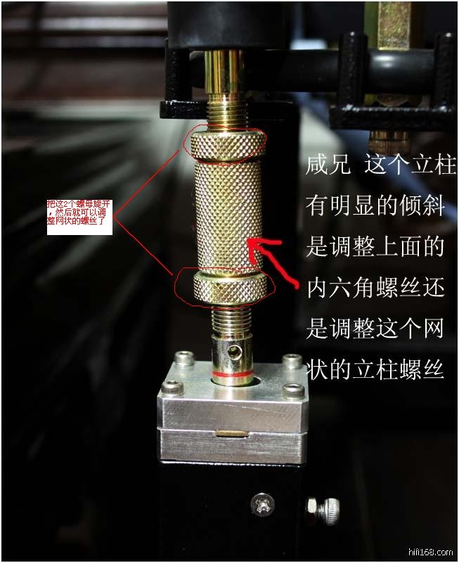

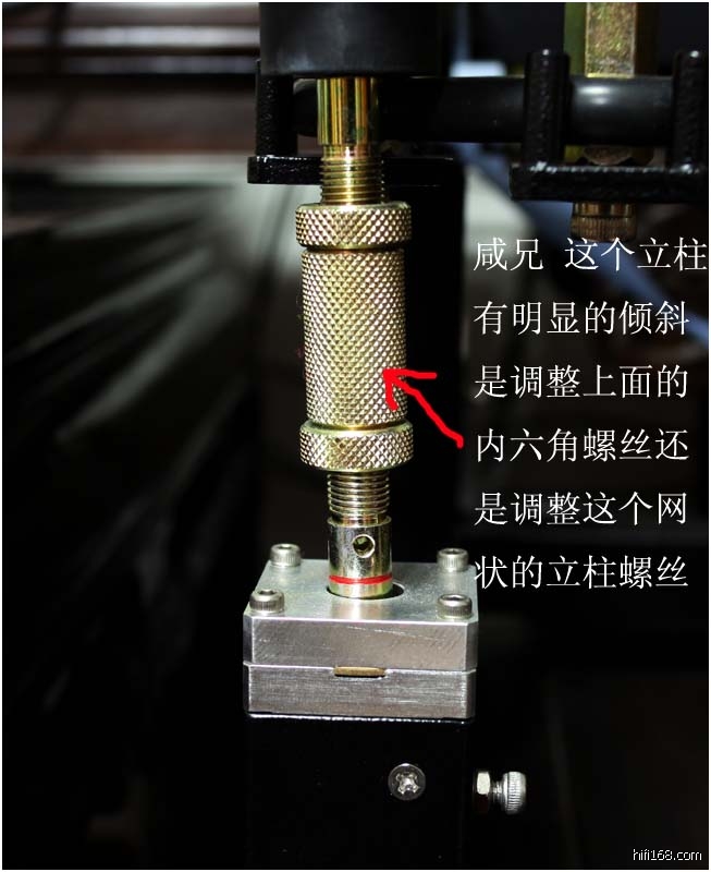

先看一下支柱和避震器的照片。
取下930后,果然发现底座立柱没调整好。
请教咸兄和王兄:930底座四个立柱如果有倾斜,要调整哪个地方才行?详见图。

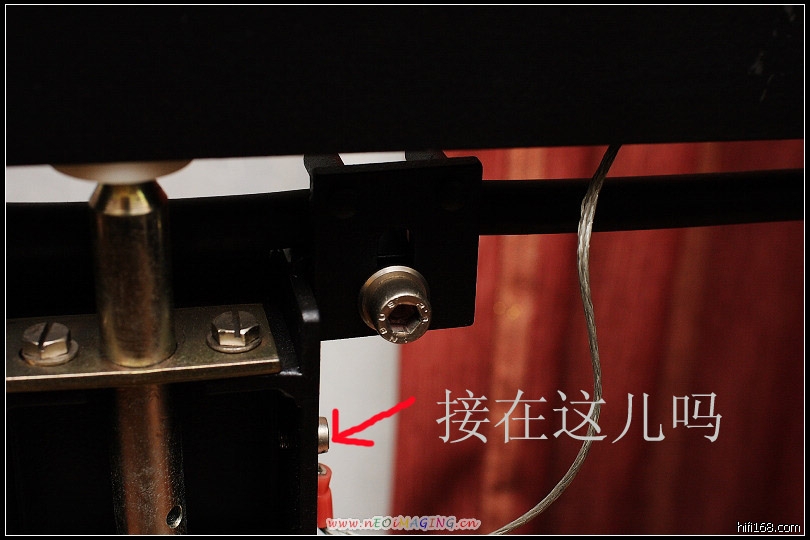

还有,王兄,下面这张图上的连线是给930接地用的吗?

第一张照片,应该先将网状立柱上下的2个类似螺母的环转开,然后再旋转网状立柱,那个内六角是不用调整的。
最后编辑wayned 最后编辑于 2010-03-08 13:20:34

回复 101# zy2017 的帖子
emt930的架子为了上盘的稳定性,从上往下向里凹是正确的。
正面观看的话四个立柱都是稍微向里面倾斜,这是为了上半部的稳定而设计的,调整的时候注意四个立柱的均衡就可以了。
还有如果要调整的话,千万不能让下面那根立柱(就是带红圈和圆窟窿的那个)转动,最好用一根细铁丝穿过小眼儿固定住再拧。
如果立柱不磨察白圈的话就不用调的。

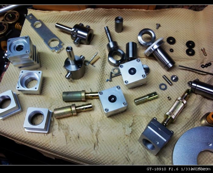

收到了,感谢咸牧师的照片给大家共享,我代为贴上。
107#
看了牧师兄的这些照片,我对复刻的架子兴趣越来越浓厚了。
108#
谢谢wayned 兄。
最上面的是韩国副科老板给我上了大半天的课。
下面的两张是未组装的配件。
这个老板做事非常认真,那天我被迫无奈的听了大半天他的讲课。
不过确实涨了很多见识,毕竟人家是音响的前辈,有很多经验和绝活的。
最后编辑andochurch 最后编辑于 2010-03-08 16:32:02
