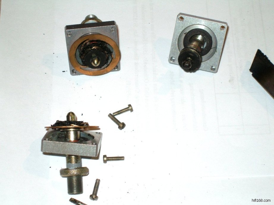

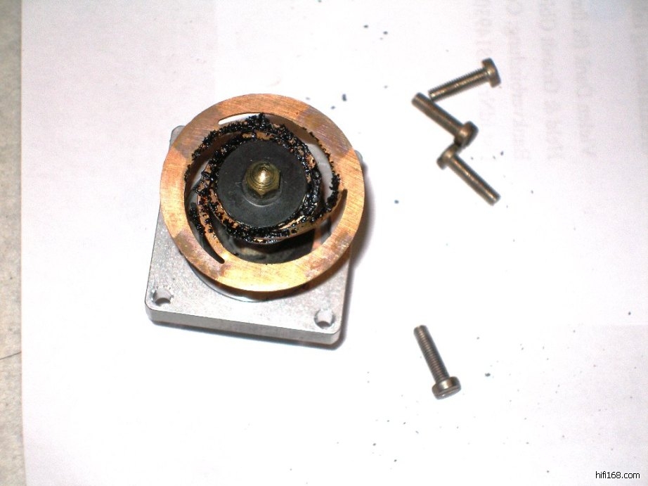

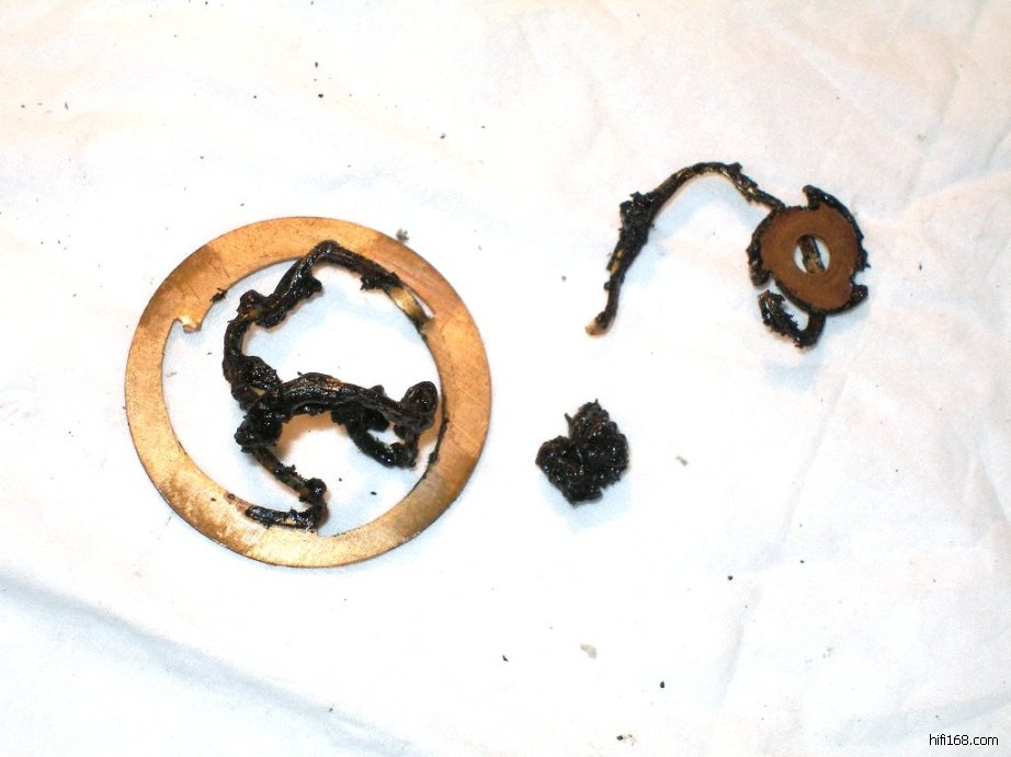

王兄一提拆机器,我就来劲了。这下午就三下五除二地把避震架给拆了。由于操作不当,挂了一个谐振器。。。
想问问andochurch兄,可否帮忙从韩国买5个谐振器(看下图,是否我理解正确,呵呵。。。),非常感谢!
图片没拍,就把毁容的谐振器给拍上来了。。。
谐振器下有一个如andochurch兄所言的弹簧,非常强硬,这里没拍图。
另外好的谐振器图片如下,我就越俎代庖了 :)
有一事不明请问andochurch兄,为何四个支撑位的弹簧实际高度不一致(虽然它们长度一样,但底部高度不一致的结果)?对角线上的2个一致,2高,2低,这样做的原因何在?
白色内箱内有许多沥青似的缓冲物质,请问是什么?
另外在重新安装避震架的时候需要注意什么地方?
现在只有3个谐振器,用倒是可以凑合,只是若填补上这个破损的才能发挥它的功效吧。

首先感谢Bruce兄弟的照片,害他坏了一个避震器。不过从照片上看,还是给自己上了一课。避震器其实是一个特别制作的圆心铜片,很是巧妙。内外2个园通过类似涡轮性的变化形成一个避震系统。我估计这个避震器所起到的避震效果应该是侧向的,也就是说抵消底座上半部水平方向的震动,而弹簧则是用于垂直方向的避震。

75#
看了照片,估计Bruce兄弟在拆卸避震器上面那个螺母时候,没有把下面先固定住,造成避震铜片随着螺母一起转动,硬是扯断了。
