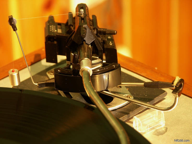

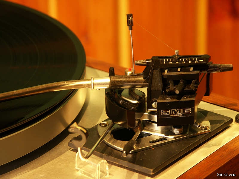

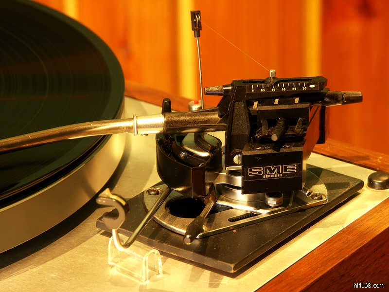

我也没有多余的唱臂更换,所以我只好选择放弃“可以插件更换唱臂,方便对比唱头”的功能,把它“固定”连接了。事实上这一措施,使音质效果提升非常大的(尽管仍然不能100%完全消除这个插接部分存在的影响)。
补两张目前唱臂的照片:

有一定道理,谢谢赐教!欢迎有时间来现场指导。
不过对这个“唱臂锚”(阻尼硅胶油合系统)的作用个人仍有保留意见,是优点大于缺点?还是缺点大于优点?我调整过程中的体会也不能完全说明这些问题,还要慢慢去继续折腾。但是不影响我们之间的交流,我会带着老兄指出的观点去“考查”它。
