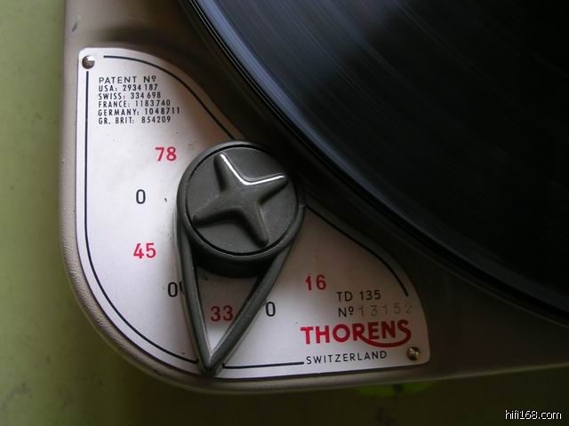

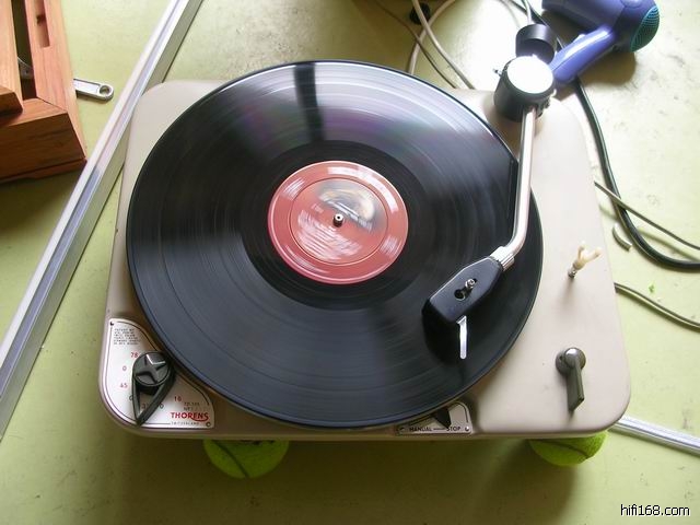

那个电容我看了应该是0.015uf/600V的,改天买个换上,我现在还是没发现异常,至于唱头盖我问过老秦2手的都要400,而且它这种唱头架没法按自己的想法调整超距,我就觉得没必要多几个玩了。而且唱臂是不可以调整VTA和侧滑的,正确的玩法应该是加一个另外的唱臂,重锤我不觉得太重,是不是你调整有哪里不对?我是把针压显示的刻度调到1,再用针压计称着调重锤的位置,当针压计显示1克的时候就固定重锤不动了,我测过针压刻度显示在2克内是基本准确的,上了2以上的数据就不怎么准确了,但2克内我玩的唱头基本够了,我的3个橡胶脚一点老化迹象都没有,因为差一个也不能用了,晕。。。。边上图边说吧

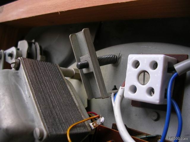

不同的地方,电源陶瓷座左边这个东西你的机器上没有,我也实在想不出来有什么用,和其他地方的东西毫不相干,象这样的东西有2个

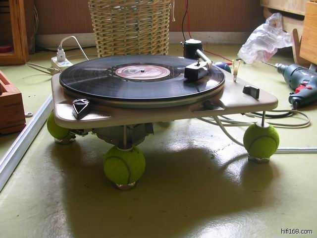

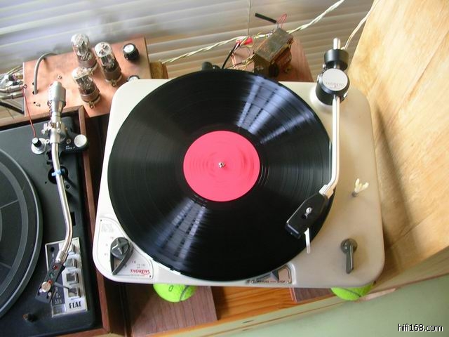

接下来就开声了,开动电机让盘不转,放上唱头,发现有嗡声,是越靠近中心嗡声越大,说明嗡声基本来自转盘,当然是把音量开到最大听的,等仔细想想怎么解决吧,或许多加点油就解决了,如果不行就估计是电机的隔离橡胶老化了,但这个东西要想有全新的换基本是天方夜谭了。。。
据说网球也可以吸收低频嗡声,但试了下来,没戏。。。

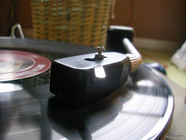

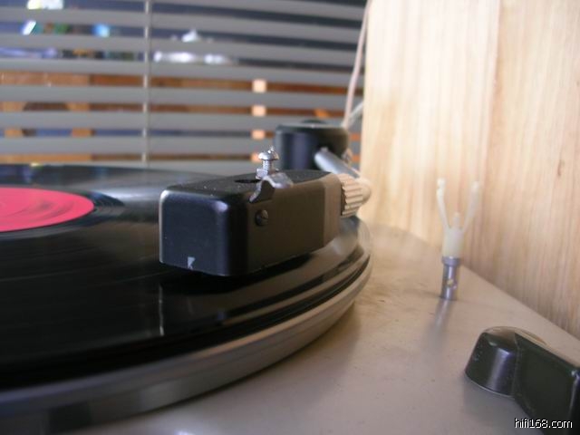

唱头架上的螺丝也是换了的,不然唱头盖都要落到唱片了。。。
这个扳手有点小损坏,中间是微调速度的,现在大概调了一下,差不多就行了

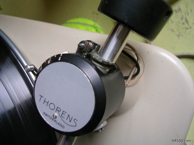

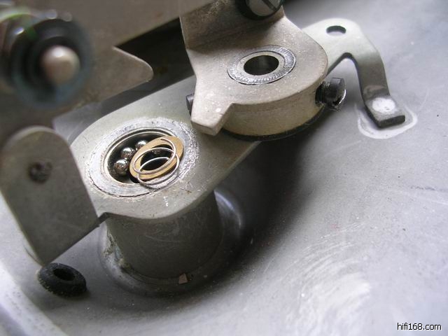

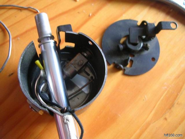

链接重锤的地方的减震橡胶完全老化了,需要彻底清理一下

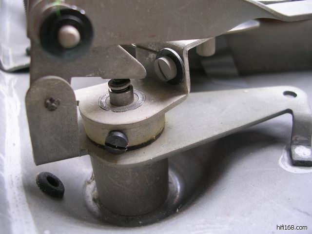

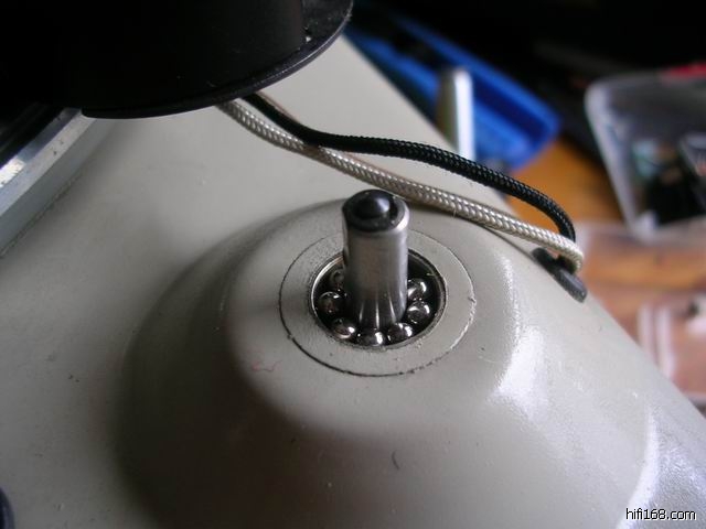

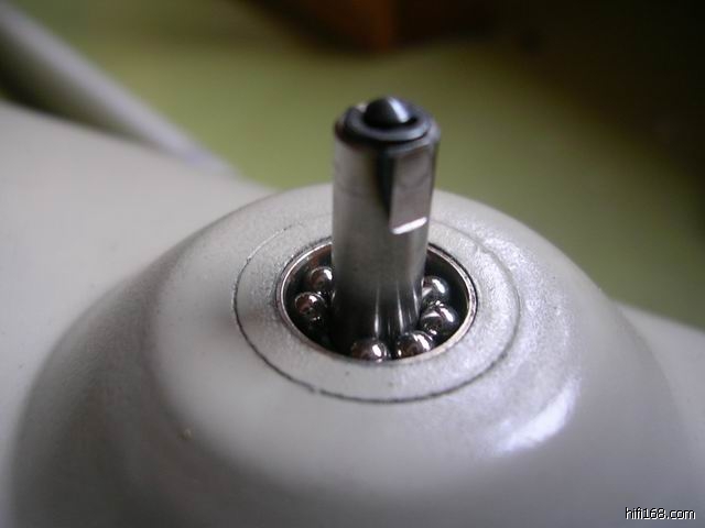

接下来就是准备拧开这个螺丝,把唱臂大卸八块。。。
不好有情况发生,只听的一阵大珠小珠落玉盘的声音,哦的天呀。。。
还好,费了额九牛二虎的力气基本找回来了,但有一颗始终没找到,郁闷。。。。不过基本没有什么影响,在此告诫大家以后拆东西一定要小心又小心。。。
拆开重新组装了一遍,把老化的橡胶清理了,急中生智用音响线的胶套代替了减震橡胶,位置刚好,虽然不算很妥当,但也差不多了,组装的过程对理解唱臂的工作原理很有帮助,特别是重量平衡的螺丝的松紧调整对今后的使用非常关键,但个中体会必须亲手操作方有心得。。。

这样的机器你想它坏还真不容易,唱机这种东西几乎可以说是0磨损的东西,所以只要没有人为的故意损坏一般是完全正常的。
今天运气好,把前几天没找到的钢珠子找到了,还得感谢清洁阿姨这几天没来上班,不然真的就永远找不到了也。。。好在偶也对此有坚强的信念。。。

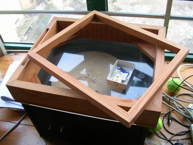

放台上正式开声了,调整好水平的盘子声音的分析力又提高了一大步,看来前几天还是小看这个DD了,难怪EBAY的广大买家对这个盘趋之若鹜,是有一定道理滴。。。。接下来的工作就是看怎么做底座的问题了
以前用花梨木做的木框,看这次能不能用上。。。
