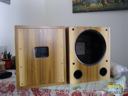

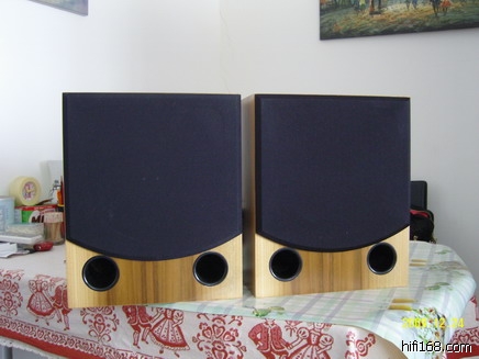

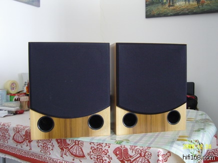

我的全频箱体等了2个月终于到手,上圖先。

经过一个晚上的战斗,终于把我的TELEFUNKEN古董8寸喇叭安装到位。
在原有的音乐味道的基础上,增加了HIFI性,具体表现如下:
低频增加了弹性,整体质感增加,高频延伸好,分析力定位都有提升,空间感也是非常明显的提高。
大约生产于50年代的纸盆喇叭,有这样的表现,实在是让人惊讶。对比现代产的全频喇叭,差别是非常明显的。我这款喇叭,对箱体的要求感觉没有特别的要求,常见的箱声,共鸣,混浊都没有出现,也许得意于两个硕大的倒相孔,给了他们足够的呼吸空间。
当然我的配件用料也非常在意,接线柱是全铜的,接线用了超时空的喇叭线做为接线。

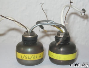

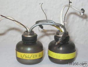

玩古董玩到这个程度,实在是尝到了甜头,另外又购买了一对KLANGFILM的升压牛,据说是EMT等厂家都喜欢用的配件,在路上了。BAYER的升压牛也是促使我再买一对的信心保证。

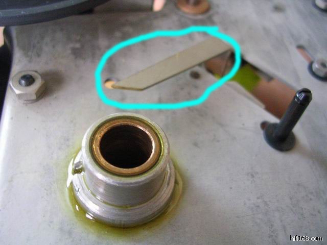

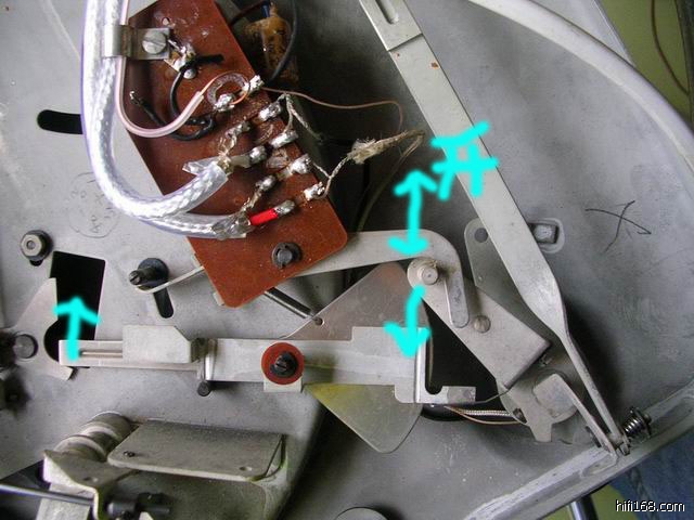

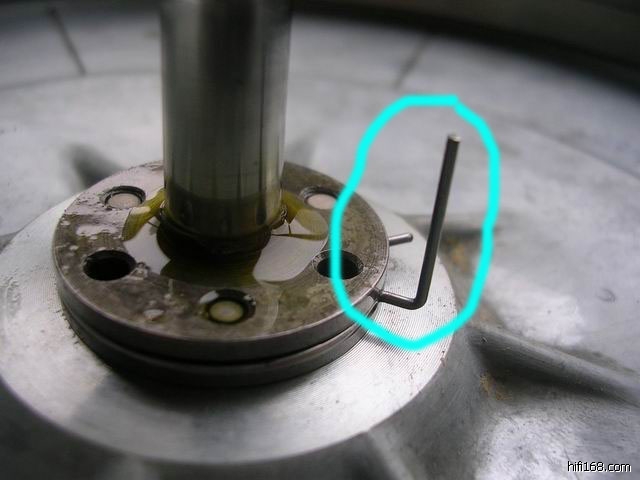

这个自动停机的功能是一套机械系统来完成的,首先你看你的转盘轴上应该有个小钢丝的东西吧?当唱臂走近盘心的时候下图这个东西就会碰到小钢丝,于是自动停机

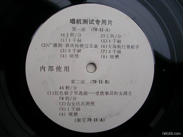

关于本底嗡声,我是用下面这个盘试的,在16转和33转的速度上都有静音轨,出来的本底嗡声差不多,我是老南京YD15-12A,灵敏度应该不算低

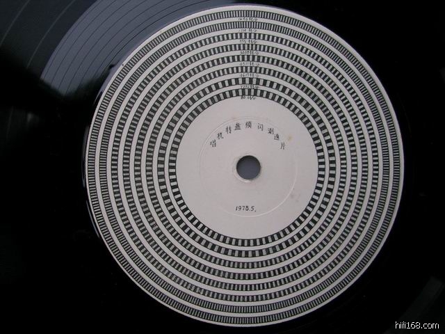

这个碟测速度也很不错的

结构一致,看来唱臂线接口的下方有个电源触碰开关,我回去看一下。一直还埋怨厂家没有设置电源开关,原来机关在这里,看来有点晕。
看样子,无难兄,换了唱臂线,我的线在路上,准备上个5针CARDAS,原来的信号线有点菜了。
谢谢无难兄清晰的图片,我回去研究下。
你的噪音,可能是轴承的问题,电机问题,惰轮问题,也可能是你的唱头盖靠一个螺丝连接,是否不牢靠有震动。
要不,找个医生用的听音器,看看哪里有机械声音?
