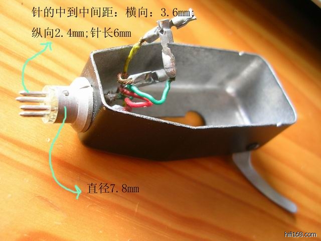

我的器材从到手到现在的状态,已经提升了几个层次。例如THORENS 135唱机,机械部分的清理润滑,接线头的改换,参数的调整,唱头盖的调教,唱头线的更换。。。,每次都是立竿见影的提升。关于135第二代唱头盖的调教是个要点,首先原配的唱头线要换下来,其中一段是焊接的,要去掉,改为现代的两端插头接线,另外该款机器的超距也是在唱头调节的,还有VAT参数,一般来讲,唱头钻石段离上盖19-21MM,到接口距离49MM,基本参数不会相差太大。

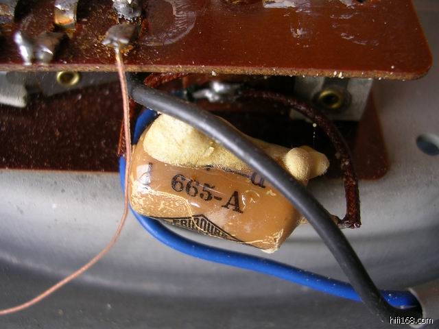

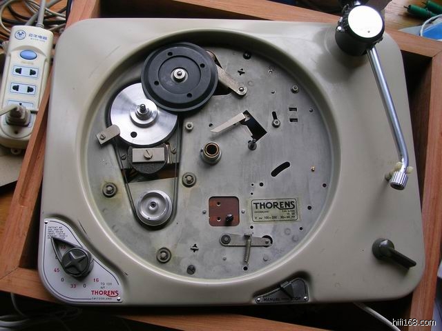

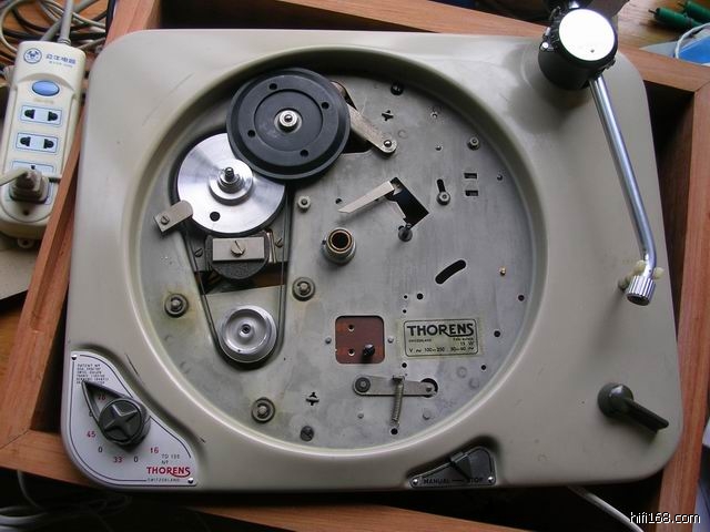

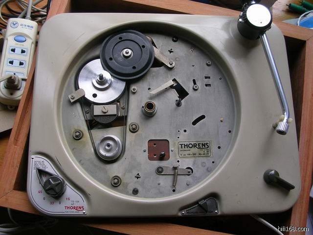

我的135也到了,不过没有楼主的新净,主要是放置年代太久了,使用倒也不算很多,请问楼主下面这个东西看起来有点爆浆,是不是和你遇到的问题一样呀,需要换一个吗?换多大的呢?现在用起来倒是正常,只是这个唱头架和我们平常用的不能通用,想多买几个玩不同的唱头好像有点难度了,就是将就这个架子上我的唱头都需要改造,有点郁闷。。。。还有郁闷的是卖家发给我的橡胶脚只有3个,差一个,晕死我也。。。我的机器还有2个小部件一直搞不清楚是做什么用的,仔细看了楼主的机器发现楼主机器上没有这2个东西,奇了怪也
