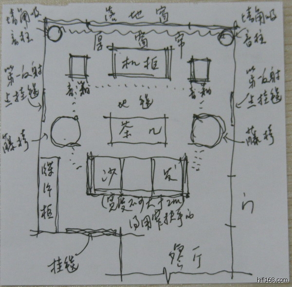

其实楼主原先的布置我觉得卧室门边就是一音箱,人走进走出实在很不方便,尤其为了音场还得离开墙一点,感觉很容易碰倒。上图的布置方法就好多了,只要音箱后面确实是窗而不是去阳台的门就不会给生活带来什么不便,器材靠里、人活动靠外反而方便。器材架也能用专供音响使用的器材架了,插电、拔线都方便。至于音效也肯定是这么摆好,3D感会好很多;唯一不足是音箱后面的落地窗,高音反射会多,声音会比较“亮”,所以窗帘厚一点很重要,如果不嫌麻烦在玻璃内侧贴一层透明的、有点软的“水晶垫”(常常用来垫书桌的那种)不知会不会有改善。

67楼的方案是最好的。
器材不变的话,摆位是主要决定因素。
如果客厅搞什么强吸、扩散板等,既不美观也不现实。
如果觉得出入阳台不方便的话,可以把机柜放在上图的左面,就是音箱前的墙边。最多搞条长点的音箱线就行了。既方便又美观。
69#
器材放左面墙,还不会影响结像,又方便出入阳台。我觉得这就最好。
70#
67楼的方案忽略了一个细节,就是落地窗是要走人的,如果如图的摆位法,上有器材下有拖线,即不安全又不实用,定难实施,我替LZ将此方案毙了.
