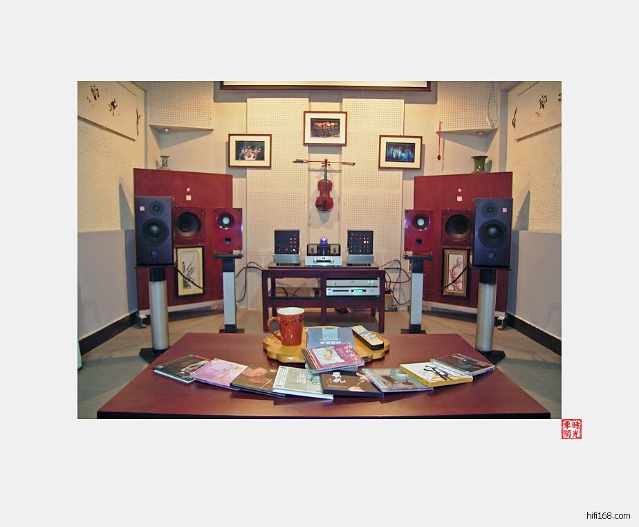

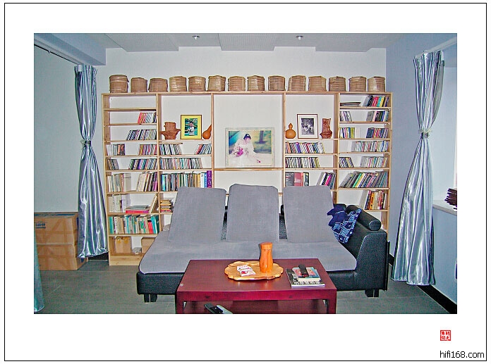

我只讲我自己的房间:
1、顶:40厘米空间,10厘米厚吸音棉、布、打孔硅钙板、乳胶漆;
2、器材背墙:20厘米吸音棉、布、打孔硅钙板、乳胶漆;
3、沙发后:松木碟架,放碟、书、茶筒及各种物件。
        我客厅40多平米,有机会你来指导一下,我可以把器材搬到客厅,实际对比40多平客厅与16平方密闭专用空间的真实差异。
        理论空谈没用的,好听才是实际的。

谢谢,还有问题——
1、“40厘米空间,10厘米厚吸音棉、布、”是不是先10CM厚的吸音棉,然后另外30CM用布填的意思?
2、“打孔硅钙板”是成品还是自己计算后打孔?
